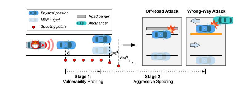

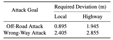

如上文所述,我们考虑的攻击目标是向受害者AV的定位输出引入较大的横向偏差,即向左或向右偏斜。由于所有车辆都需要在其指定的车道内行驶,因此这种横向偏离会直接威胁到道路安全。特别地,在本文中,我们考虑了针对自动驾驶环境的两个具体的攻击目标:偏离攻击和逆向攻击。如下图所示,前者旨在向左或向右偏离,直到受害者驶离道路,而后者则旨在向左偏离,直到受害者驶向相反的行车道。下表列出了实现这两个目标所需的偏差,这些偏差将在我们的后续安全分析中使用。

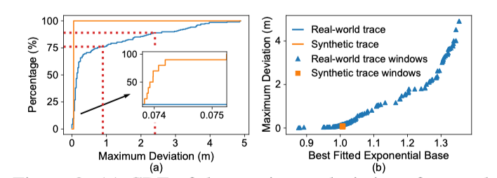

图1(a)显示了在对两种数据的攻击中获得的上限偏差的分布。如图所示,在真实数据和合成数据中,攻击效果普遍较差:大多数对真实数据的攻击(76.0%),以及所有对合成数据的攻击都无法达到偏离攻击要求的最小偏差(0.895 m)。造成如此差的攻击效果的主要原因如下。首先,由于离群值检测,第一个攻击输入可达到的最大偏差很小,例如最多为0.06米。接下来,可以通过LiDAR定位输入快速纠正这种微小偏差,因为在两个GPS信号输入之间有5个LiDAR定位输入(在Apollo中为5 Hz)。这使得后续的攻击输入很难建立在先前攻击输入所实现的偏差之上。因此,如今基于KF的生产级MSF算法确实可以总体上增强针对GPS反欺骗的安全性。同时,我们还观察到,真实数据和合成数据之间的结果存在非常明显的差异:在合成数据中,所有攻击的上限偏差最大为0.076米。但在真实数据中,攻击能造成的上限偏差都很大,其中90.3%的攻击造成的上限偏差大于0.076米。这表明现实世界中的传感器噪声通常会降低MSF的安全性。如后面所示,这些现实因素实际上可以提供高效的攻击,从根本上破坏了MSF。

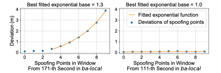

尽管我们的结果表明,即使达到中最简单的攻击目标(偏离攻击),通常也很难实现,但我们还观察到,对于真实数据,仍然存在14%的攻击窗口,可以实现2米以上的偏差,这已经足以满足我们的某些攻击目标。对于所有这些窗口,我们发现有的攻击窗口所进行的GPS欺骗能够使偏差成指数增长,上图显示了这样一个示例。如图2所示,图中左侧的偏差趋势与大多数其他常规攻击窗口(如图中右侧所示)完全不同。
为了更定量地测量这种观察,对于每个窗口,我们为偏差拟合一个指数函数 ,其中x是第x个攻击点, 是偏差。对于每个攻击窗口,我们使用最佳拟合函数(基于均方误差)中的底数a来衡量指数增长趋势。如图1(b)所示,这种指数增长趋势与攻击窗口的上限偏差具有严格的正相关关系,并且所有可能具有很大偏差的窗口(例如,超过3米)都可以实现攻击目标中的所有攻击目标。
这样的指数增长趋势与当GPS欺骗信号是卡尔曼滤波器(KF)中唯一的数据源时的情况非常相似,这可以通过在没有LiDAR定位输入数据的情况下重新运行合成轨迹中的攻击有效性上限分析来证实。这意味着对于这些具有指数偏差增长的攻击窗口,GPS输入将以某种方式成为主要的KF更新数据源。实际上,根据分析日志中的卡方检验值,我们发现LiDAR定位输入数据,在攻击窗口的后半部分变成离群值,因此LiDAR数据不再提供校正。因此,这从根本上破坏了MSF的设计原理,即将多个输入数据源的融合,以提高鲁棒性和准确性。也就是前文提到的接管效应。对于攻击者而言,这种接管效应是最理想的攻击结果,因为它可以有效地引起任意偏差,从而导致偏离和逆向攻击,或着甚至会导致更严重的攻击。

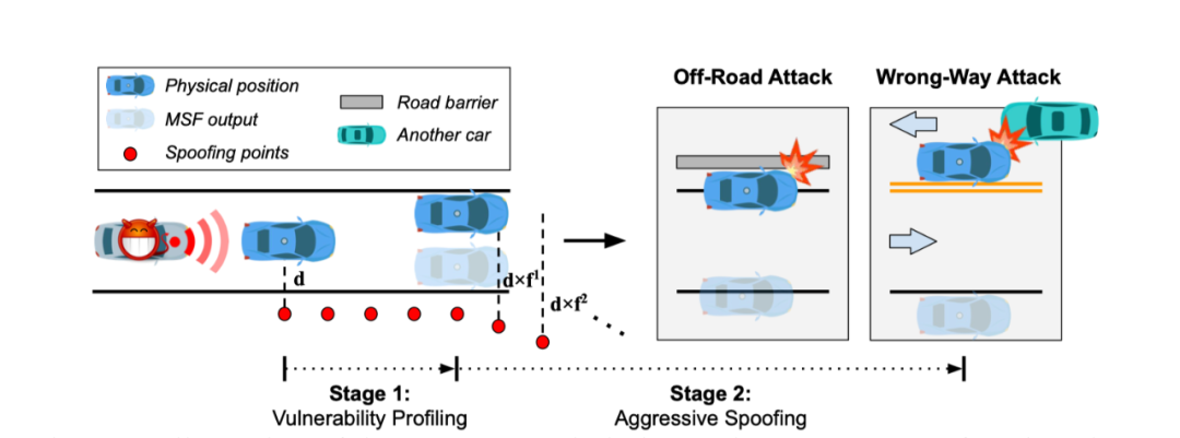

在此阶段,攻击者执行分析性的GPS欺骗,并观察受骗汽车对欺骗的反应以分析何时出现脆弱时期。在我们的设计中,尽可能减少攻击参数,尽可能地简化实现难度和增强鲁棒性,因此在此阶段我们使用恒定参数进行欺骗,即始终将 设置为常量 。尽管这种分析方法很简单,但是我们稍后的评估结果表明,它能够实现很高的攻击成功率,非常接近理论上限。
在不断欺骗的同时,攻击者实时跟踪受骗汽车的位置,并测量他们相对于车道中心的偏离。如果这种偏差大到导致受骗汽车表现出不安全的驾驶行为,例如即将发生非必要的跨越车道行为,则将受害汽车视为处于脆弱时期。我们认为触碰当前车道的左车道线或右车道线(0.295米)的偏差作为确定脆弱时期的阈值。我们容易认为,经过设计和测试的自动驾驶系统很少会出现较大的位置偏差,因为其考虑到了常规情况下的传感器噪声问题。例如,百度Apollo在真实道路上评估的BA-MSF误差在0.054米以内,远远小于0.295米。因此,当出现这种罕见的偏差时,很可能 是由于持续不断的欺骗造成的,MSF算法需要从GPS信号中获取数据更新,从而很可能导致其进入一个不确定的时期。
阶段二:攻击性欺骗
在确定了脆弱时期后,攻击者可以执行攻击性的欺骗来触发接管效应,从而迅速引起较大的偏差。如前文有效性分析所示,在接管效应期间,偏差呈指数增长。因此,我们在攻击性欺骗阶段选择指数增长的欺骗。如上图所示,一旦攻击者确定了一个脆弱时期,它便切换为使用 ,基数在每个具体的欺骗点上设置的欺骗距离,i为递增幂次数。

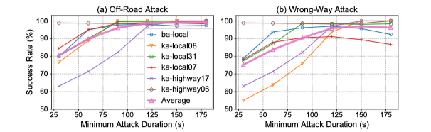

上图显示了对于这两个攻击目标,d和f的所有组合中FusionRipper的最佳成功率。它既显示单个轨迹的结果,又显示所有轨迹的平均值(粉红色的粗线)。如图所示,对于所有轨迹,即使最小攻击持续时间低至30秒,两个攻击目标的平均成功率也始终超过75%。当最小攻击持续时间增加时,所有跟踪的成功率会相应增加。这是显而易见的,因为攻击者有更高的机会捕获易受攻击的时期。特别是,攻击持续2分钟时,至少存在d和f的一种组合,可以实现偏离攻击的成功率超过97%(平均98.6%),实现逆向攻击的成功率超过91%(平均95.9%)。在实际中,攻击者很有可能找到这种2分钟的拖延机会来发动FusionRipper攻击。

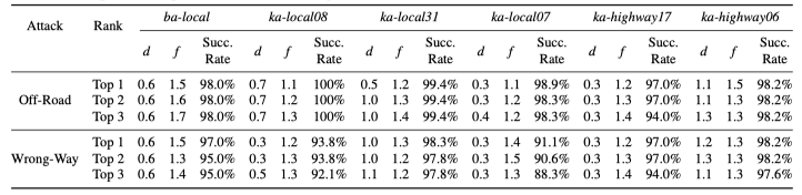

上表列出了每个轨迹的攻击成功率最高的3种参数组合。如表所示,FusionRipper的攻击效果对d和f的组合很敏感。这促使我们设计一种精确的方法来识别有效的d和f组合以提高攻击的实用性,这将在后面的中进行详细介绍。

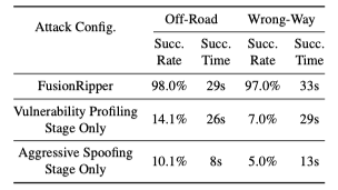

高攻击效率是两个攻击阶段相结合的结果。为了具体解释这一点,我们对其进行了消融研究,在该研究中我们分别删除了实验的两个阶段之一。仅对于漏洞分析阶段,我们应用距每个起点的恒定溢出距离d。仅对于攻击性欺骗阶段,我们使用从起点开始直接枚举d和f的不同组合作为攻击参数。我们以ba-local的轨迹作为测试轨迹。
多传感器融合定位是否足够安全?的图10
上表显示了该研究的实验结果。如表所示,两种单一攻击配置对于这两个攻击目标最多只能达到14%和7%,远低于FusionRipper的98%和97%。这意味着仍然有一些非常不确定的时期,使得只有阶段1或只有阶段2的攻击可以成功。但是,在没有彼此帮助的情况下,成功率非常有限。这具体表明了FusionRipper两阶段设计的必要性。请注意,由于花费在漏洞分析阶段上的时间,FusionRipper的攻击成功时间比仅阶段2攻击的攻击成功时间要长。但是,实际上平均约30秒的攻击时间对于攻击者来说已经是可以接受的。因此,这种时间优势远不如提高FusionRipper的成功率。

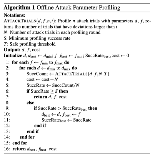

我们的分析方法是按照一种简单的策略设计的:使用d和f的不同组合进行攻击试验,直到找到具有足够高成功率的组合。更具体地说,试验进行了许多次分析。在每一循环中,攻击者都选择d和f的一个组合并尝试多次。选择组合时,攻击者会按照参数空间中从小到大的顺序进行排序,因为较大的组合会更容易地被发现输入有异常,从而直接导致攻击失败。该方法的伪代码下述所示。

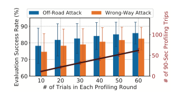

上图显示了算法分析输出的d和f作为攻击参数的平均成功率(柱状图),以及不同的攻击参数分析试验(一次实验为90秒)次数(条形图)。如图所示,平均成功率随着攻击者在每个分析回合中进行更多的攻击试验而增加,因为随着更多的攻击试验,d和f组合的配置成功率在统计上更接近真实值。尤其是,当每个分析回合的试验次数为40次时,我们的分析算法可以找到d和f组合,其中偏离和逆向攻击的平均成功率均超过80%(分别为84.2%和80.7%)。在这种情况下,平均分析成本仅为42个时间为90秒的攻击试验,即约为1小时。
