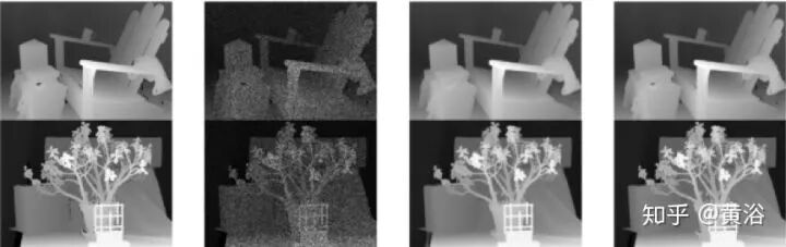

是否还记得图像滤波的历史?均值滤波-》高斯滤波-》中值滤波-》Anisotropic Diffusion -》Bilateral滤波(等价于前者)-》Non Local Means滤波-》BM3D,这些都是局部法。那么Joint Bilateral Filtering呢,还有著名的Guided image filtering,在这里都可以发挥作用。
这是一个例子:bilateral filter

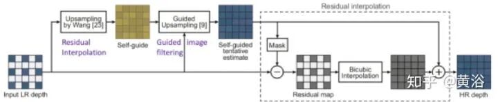

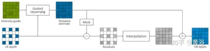

还有上述方法的改进型:二次内插,第一次是在残差域内插,第二次是应用前面的guided image filtering方法。
传感器融合-数据篇(自动驾驶)的图3

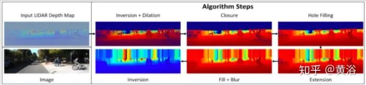

特别需要说一下,最近有一个方法,采用传统形态学滤波法,性能不比深度学习CNN差,不妨看一下它的流程图:有兴趣可以搜搜 “In Defense of Classical Image Processing: Fast Depth Completion on the CPU“,其结果和CNN方法的比较也附上。
传感器融合-数据篇(自动驾驶)的图4

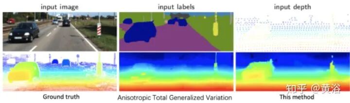

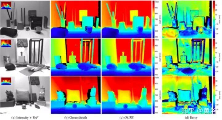

下一个是“Image Guided Depth Upsampling using Anisotropic Total Generalized Variation“:采用TV,传感器虽然是ToF,激光雷达也适用。接着一个是“Semantically Guided Depth Upsampling”:引入语义分割,类似depth ordering。
传感器融合-数据篇(自动驾驶)的图7

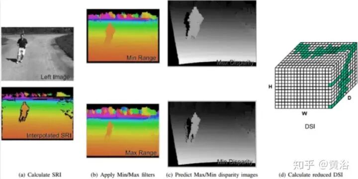

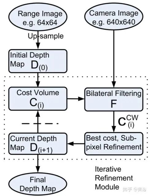

有一类方法,将激光雷达点云投影到图像平面的点作为prior或者"seed",去修正图像的深度估计过程,这就好比一个由激光雷达点云投影到图像上的稀疏点构成的网格(grid),去指导/约束双目图像匹配。
下面这个方法将Disparity Space Image (DSI)的视差范围缩小:
传感器融合-数据篇(自动驾驶)的图9

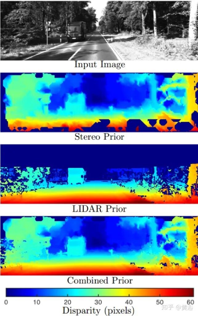

如图方法结合激光雷达点云的投影和立体匹配构成新的prior:
传感器融合-数据篇(自动驾驶)的图10

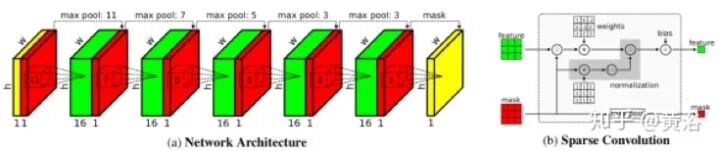

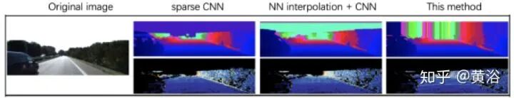

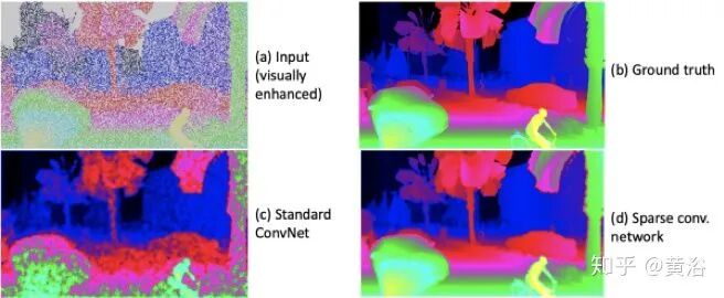

先说Sparsity Invariant CNN。输入是深度图和对应的Mask图,后者就是指激光雷达投影到图像平面有值的标志图,为此设计了一个称为sparse CNN的模型,定义了sparse convolution的layer:
传感器融合-数据篇(自动驾驶)的图11
结果想证明这种模型比传统CNN模型好:
传感器融合-数据篇(自动驾驶)的图12

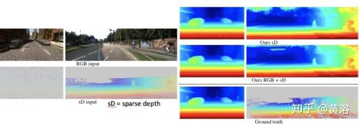

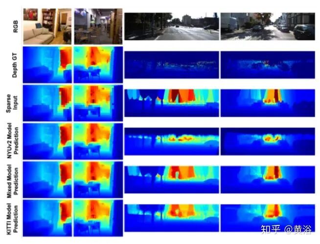

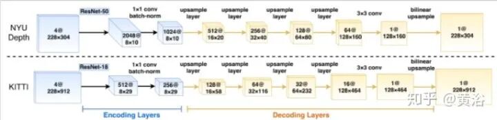

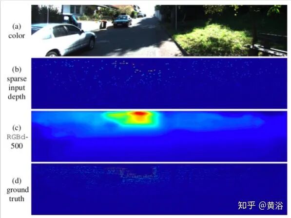

再回头看看MIT的方法。一开始还是“暴力”方法:其中针对KITTi和NYU Depth(室内)设计了不同模型
传感器融合-数据篇(自动驾驶)的图13
结果看上去不错的:
传感器融合-数据篇(自动驾驶)的图14

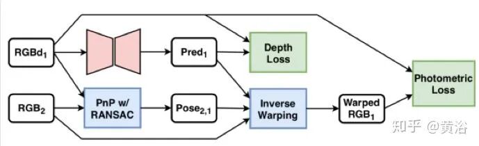

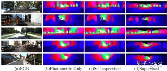

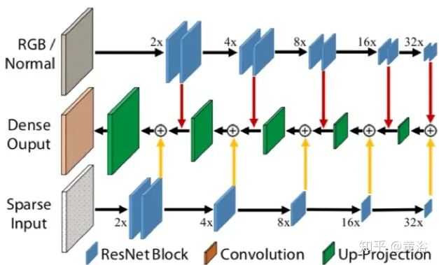

差不多一年以后,监督学习RGB到深度图的CNN方法和利用相邻帧运动的连续性约束self-learning方法也发表了,凭此方法MIT获得了KITTI比赛的冠军:
传感器融合-数据篇(自动驾驶)的图15
传感器融合-数据篇(自动驾驶)的图16
传感器融合-数据篇(自动驾驶)的图17

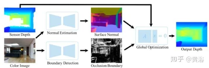

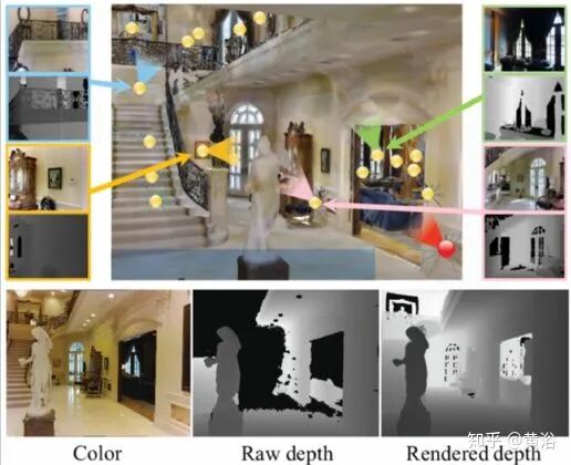

一个同时估计surface normals 和 occlusion boundaries的方法如下,听起来和单目深度估计很相似的路数,“Deep Depth Completion of a RGB-D Image“:
传感器融合-数据篇(自动驾驶)的图18
传感器融合-数据篇(自动驾驶)的图19

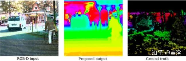

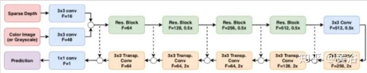

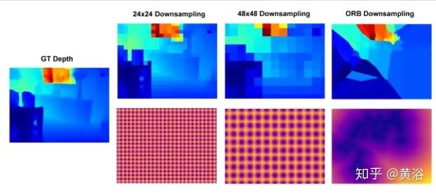

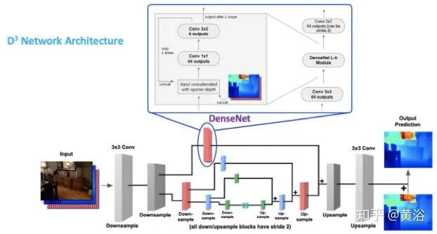

这是AR公司MagicLeap发表的论文,“Estimating Depth from RGB and Sparse Sensing“:模型称为Deep Depth Densification (D3),
传感器融合-数据篇(自动驾驶)的图20
它通过RGB图像,深度图和Mask图输入生成了两个特征图:二者合并为一个feature map
传感器融合-数据篇(自动驾驶)的图21
看看结果:
传感器融合-数据篇(自动驾驶)的图22

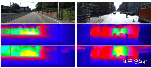

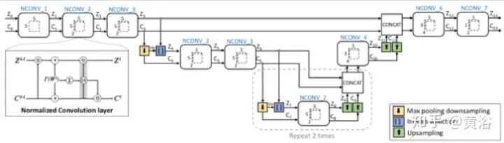

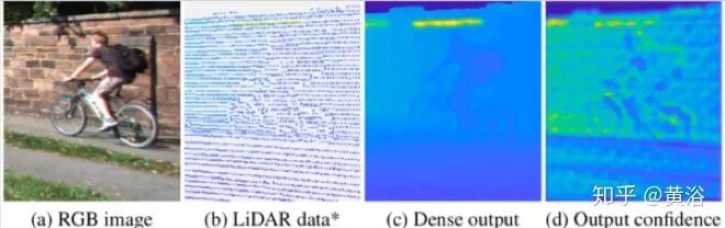

再看另一个工作 “Propagating Confidences through CNNs for Sparse Data Regression“:提出normalized convolution (NConv)layer的改进思路,训练的时候NConv layer通过估计的confidence score最大化地融合 multi scale 的 feature map
传感器融合-数据篇(自动驾驶)的图23
传感器融合-数据篇(自动驾驶)的图24

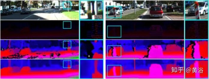

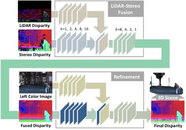

ICRA的论文“High-precision Depth Estimation with the 3D LiDAR and Stereo Fusion“只是在合并RGB image和depth map之前先通过几个convolution layer提取feature map:
传感器融合-数据篇(自动驾驶)的图25
看结果:其中第三行是立体视觉算法SGM的结果,第四行才是该方法的。
传感器融合-数据篇(自动驾驶)的图26

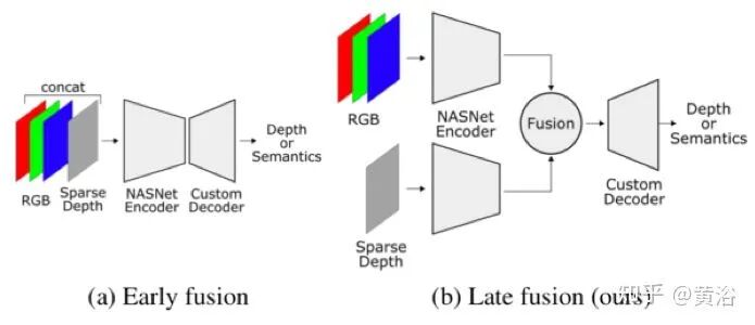

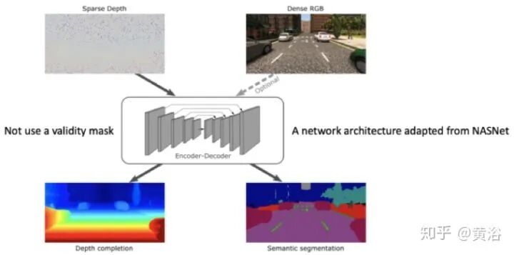

法国INRIA的工作,“Sparse and Dense Data with CNNs: Depth Completion and Semantic Segmentation“:不采用Mask输入(文章分析其中的原因是因为layer-by-layer的传递造成失效),而语义分割作为训练的另一个目标。
传感器融合-数据篇(自动驾驶)的图27
作者发现CNN方法在早期层将RGB和深度图直接合并输入性能不如晚一些合并(这个和任务层的融合比还是early fusion),这也是它的第二个发现,这一点和上个论文观点一致。
传感器融合-数据篇(自动驾驶)的图28

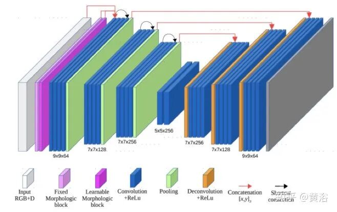

有一篇文章,“Learn Morphological Operators for Depth Completion“,同样利用图像分割的思路来帮助depth completion,只是它定义了一种Contra-harmonic Mean Filter layer近似形态学算子(structured element),放在一个U-Net模型:
传感器融合-数据篇(自动驾驶)的图30
传感器融合-数据篇(自动驾驶)的图31

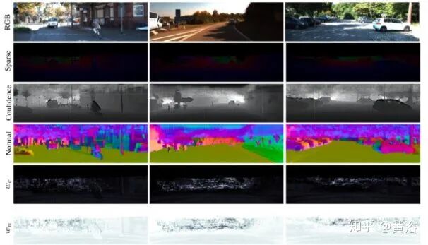

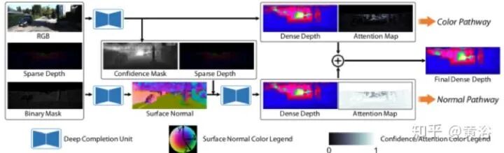

ETH+Princeton+Microsoft的论文 “DeepLiDAR: Deep Surface Normal Guided Depth Prediction from LiDAR and Color Image“:还是需要输入Mask图(嗯嗯,有不同看法吗),也引入了surface normal图增强depth prediction,还有confidence mask,特别加入了attention机制(目标驱动)。
传感器融合-数据篇(自动驾驶)的图32
传感器融合-数据篇(自动驾驶)的图33
看看结果:
传感器融合-数据篇(自动驾驶)的图34

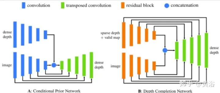

论文“Dense Depth Posterior (DDP) from Single Image and Sparse Range“提出了两步学习法,一是Conditional Prior Network (CPN) ,二是Depth Completion Network (DCN) :
传感器融合-数据篇(自动驾驶)的图35

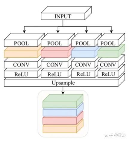

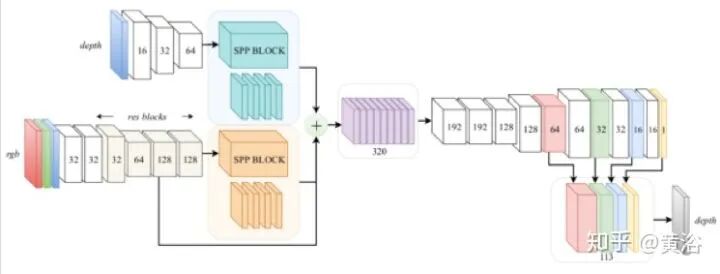

最后一个论文,是刚刚出来的“DFuseNet: Fusion of RGB and Sparse Depth for Image Guided Dense Depth Completion“:基于Spatial Pyramid Pooling (SPP) blocks 分别做depth和image的encoder,训练的时候stereo不是必须的,mono也行(参照单目的深度估计采用的训练方法)。
传感器融合-数据篇(自动驾驶)的图36
这里是SPP的结构:
传感器融合-数据篇(自动驾驶)的图37
