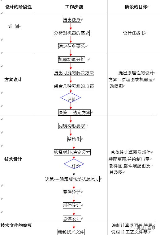

1.1.2机器设计的四个阶段
作为一部完整的机器,它是一个复杂的系统.要提高设计质量,必须有一个科学的设计程序.虽然不可能列出一个在任何情况下都有效的唯一程序,但是,根据人们设计机器的长期经验,一部机器的设计程序基本上可以如下面的表1-1所示.
表1-1设计机器的一般程序
【机械设计】自动化设备开发系列讲义——机械的一般设计程序及要求的图3
以下对各阶段加以简要说明
(一)计划阶段
在计划阶段中,应对所设计的机器的需求情况作充分的调查研究和分析.通过分析,进一步明确机器所应具备的功能,并为以后的决策提出由环境\,经济,加工以及时限等各方面所确定的约束条件.在此基础上,明确地写出设计任务的全面要求及细节,最后形成设计任务书,作为本阶段的总结.
设计任务书大体上应包括:
机器的功能,经济性的估计,制造要求方面的大致估计,基本使用要求,以及完成设计任务的预计期限等.此时,对这些要求及条件一般也只能给出一个合理的范围,而不是准确的数字.
(二)方案设计阶段
本阶段对设计的成败起关键的作用.在这一阶段中也充分地表现出设计工作
有多个解(方案)的特点.
机器的功能分析,就是要对设计任务书提出的机器功能中必须达到的要求,最低要求及希望达到的要求进行综合分析.最后确定出功能参数,作为下一步设计的依据.
确定出功能参数后,即可提出可能的解决办法.寻求方案时可按原动部分,传动部分及执行部分分别进行讨论.较为常用的办法是先从执行部分开始讨论.
讨论\执行部分时,首先是关于工作原理的选择问题.工作原理不同,所设计的机器就会根本不同,.特别应当强调的是,必须不断的研究和发展新的工作原理.这是设计技术发展的重要途径.
根据不同的工作原理,可以拟定多种不同的执行机构的具体方案.对于同一种工作原理,也可能有几种不同的结构方案.们推荐你关注“机械工程师”公众号,第一时间掌握干货知识、行业信息
原动部分的方案当然也可以有多种选择.由于电力供应的普遍性和电力拖动技术的发展,现在可以说绝大多数的固定机械都优先选择电动机作为原动部分.
传动部分的方案就更为复杂,多样暸.对于同一传动任务,可以有多种机构及不同机构的组合来完成.应此,如果用N1表示原动部分的可能方案,N2和N3分别代表传动部分和执行部分的可能方案数,则机器总体的可能方案数N为:
     N=N1*N2*N3  ................ 1-1
以上就组成机器的三个主要部分讨论的.有时,还须考虑到配置辅助系统.在这里就不讨论了.
那么,在如此多的方案中,技术上可行的仅有几个.对这几个可行的方案,要从技术和经济方面进行综合评价.
评价结构方案的设计制造经济性时,可以用单位功效的成本来表示.例如单位\输出功率的成本,单件产品的成本等.
进行机器评价时,还必须对机器的可靠性进行分析,把可靠性作为一项评价的指标.从可靠性的观点来看,盲目的追求复杂的结构往往是不明智的.一般地讲,系统越复杂,则系统的可靠性就越低.为了提高复杂系统的可靠性,就必须增加并联备用系统,而这不可避免的会提高机器的成本.
通过多方案的评价,最后进行决策,即确定一个据以进行下一步技术设计的原理图或机构运动简图.
