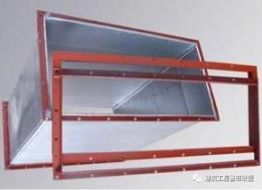

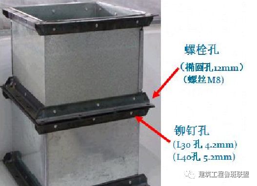

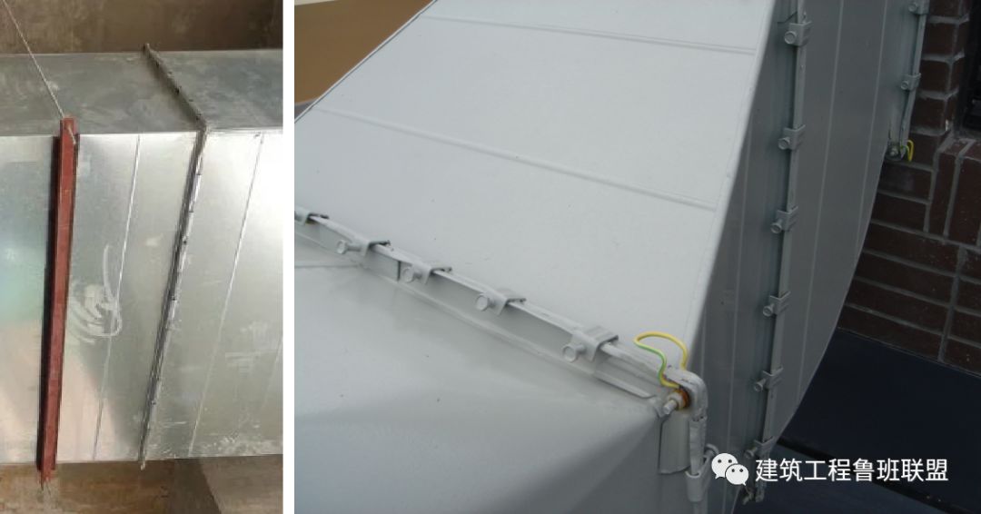

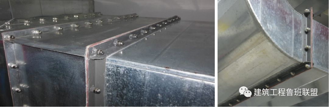

➤ 风管角钢法兰
1)法兰制作应法兰面平整、对角线长度相等、焊缝饱满;
2)法兰螺栓孔及铆钉间距均匀且符合规范要求,法兰四角处设螺孔;
3)法兰连接时螺栓方向应统一、长度一致,螺栓材质与风管相对应;
4)法兰紧固后应严密无泄漏,法兰面间隙均匀,垫片不得凸入管内或突出法兰外;
5)法兰连接后螺栓无锈蚀现象。
· 中、低压系统风管法兰的螺栓及铆钉孔的孔距不得大于150mm,高压系统风管不得大于100mm。矩形风管法兰的四角部应设有螺孔。

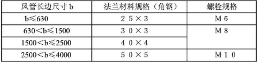

金属风管法兰材料规格不应小于下表的规定:

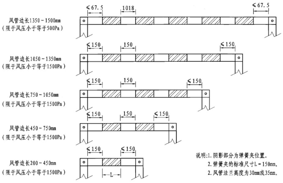

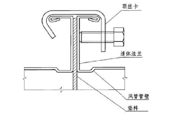

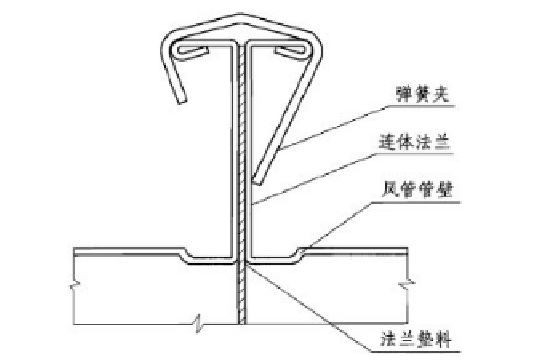

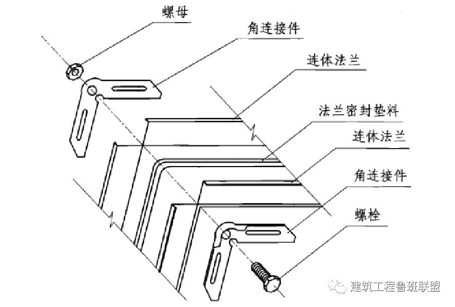

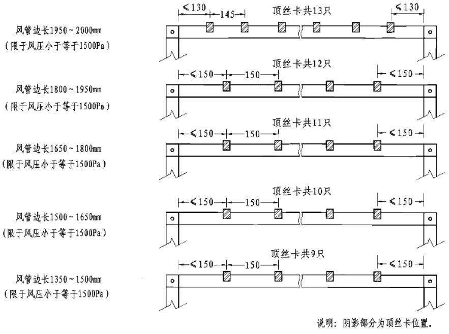

➤ 风管薄钢板法兰
1)法兰应与风管垂直、贴合紧密;

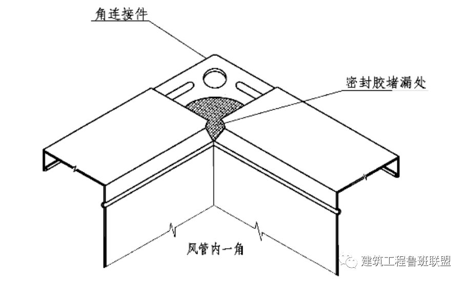

2)风管法兰四角处内外侧涂抹密封胶密封;
3)法兰四角采用螺栓固定,中间用弹簧夹或顶丝卡,间距≯150mm,外端距风管边缘≯100mm。
管道连接的标准做法的图19
连体法兰四角密封方法
管道连接的标准做法的图20
薄钢板连体法兰风管安装角连接示意图

弹簧夹固定

顶丝卡固定
管道连接的标准做法的图24
顶丝卡连接风管时分布示意
管道连接的标准做法的图25
角钢法兰连接螺栓方向、长度统一
管道连接的标准做法的图26
弹簧夹(左)与顶丝卡(右)连接固定间距均匀

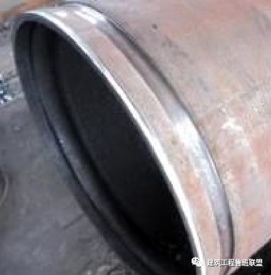

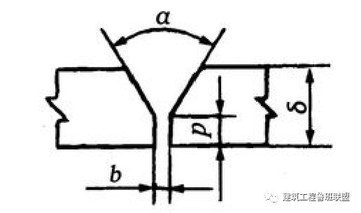

➤ 焊缝坡口
按规范要求坡口,一般为V型,坡口角度60-75°,组对间隙2-3mm。

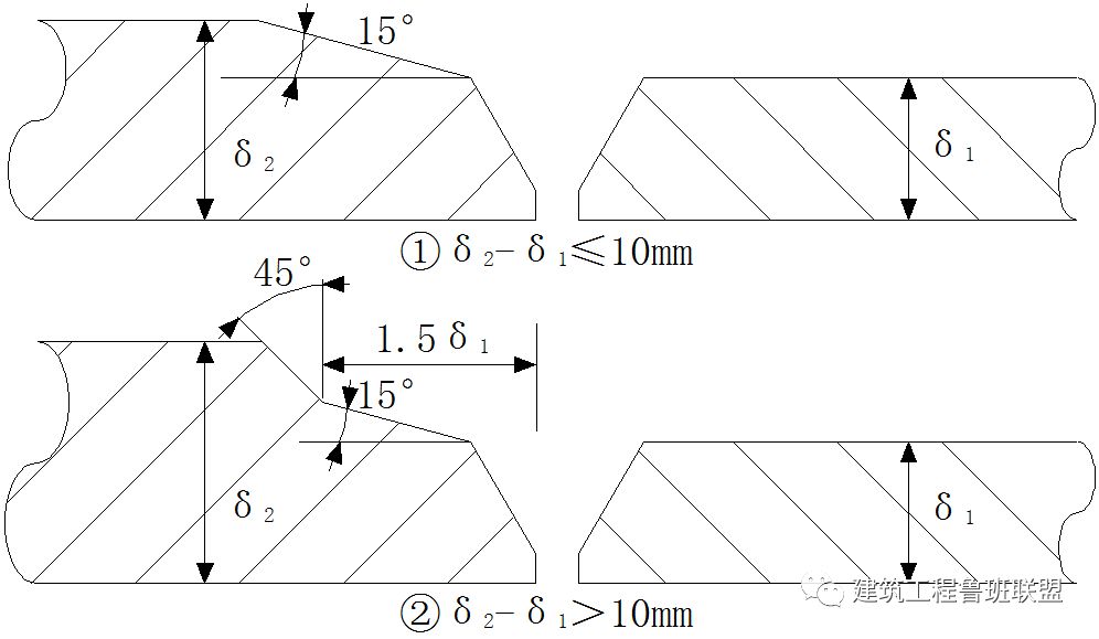

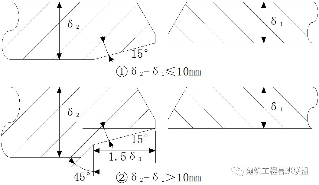

➤ 焊缝组对
内壁错边量不宜超过壁厚的10%,且≯2mm;外壁错边量≯3mm。
管道连接的标准做法的图28
焊缝坡口、组对尺寸
管道连接的标准做法的图29
焊缝组对方法
管道连接的标准做法的图30
管道连接的标准做法的图31
焊缝组对错边量修正
管道连接的标准做法的图32

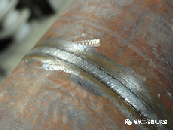

管道焊缝错口

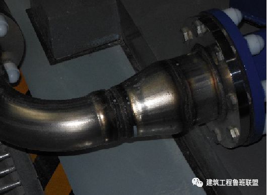

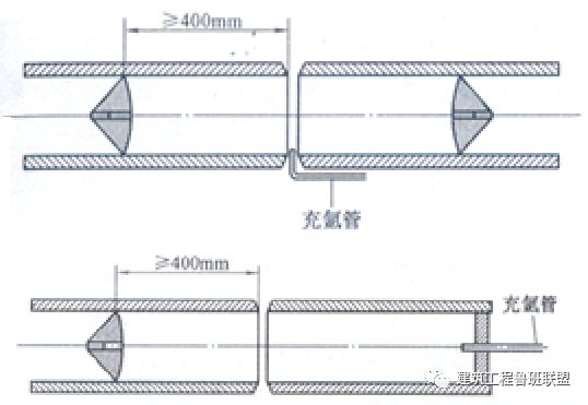

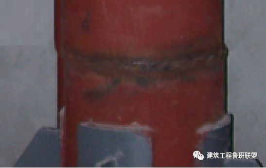

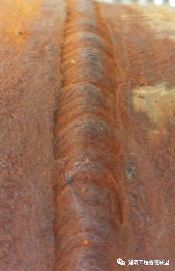

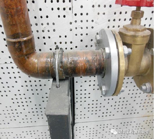

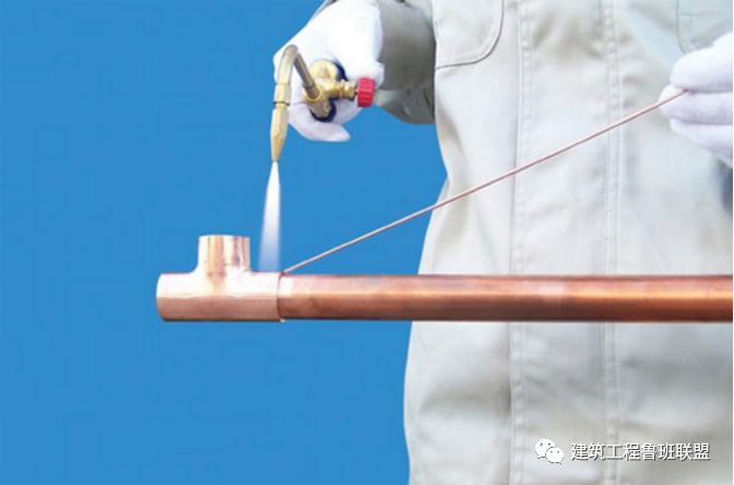

➤ 焊接
1)不锈钢管焊接内部充氩保护,焊后对焊缝及热影响区进行酸洗、钝化处理;
2)紫铜管钎焊不得加热过度(650-750℃ ),焊后清除焊接接头处残留的熔渣等杂物;
3)焊缝外观检查无咬肉、夹渣、裂缝、飞溅等缺陷。

不锈钢管焊接充氩示意图

铜管钎焊连接

焊缝外观成形好
常见问题示例
管道连接的标准做法的图36
铜管钎焊缝处未清理
管道连接的标准做法的图37
管道连接的标准做法的图38
不锈钢管焊缝处未处理
咬边、焊缝宽窄、余高不一
铜管焊接后在焊料充分凝固但尚未完全冷却时,用回丝、清水擦洗留在焊缝处的焊剂,干回丝擦干。然后在焊缝处涂上清漆一度,以防止锈蚀。
不锈钢管焊接后,用不锈钢刷蘸取酸膏刷洗焊缝,呈白亮色为止,用清水冲净;然后用钝化液揩檫一遍,用冷水擦洗干净,最后用热水冲洗并擦干即可。

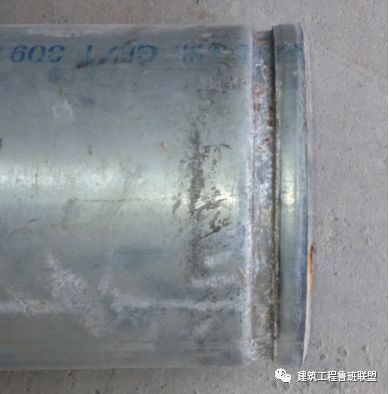

➤ 沟槽加工
1)检查管口尺寸、圆度及制造质量,应满足沟槽制作的要求;
2)按规定的时间、分次加工沟槽,并复测沟槽的深度等尺寸;
3)沟槽加工不得损坏管子的镀锌层、内涂层。
管道连接的标准做法的图40
沟槽加工尺寸
管道连接的标准做法的图41

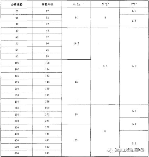

钢管滚槽、开槽基本尺寸及偏差表
管道连接的标准做法的图42
加工一个沟槽的时间
管道连接的标准做法的图43
标准沟槽
管道连接的标准做法的图44
沟槽过深
钢管沟槽加工

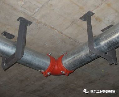

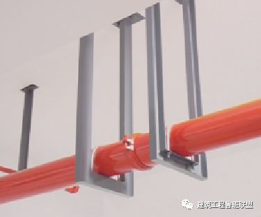

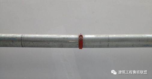

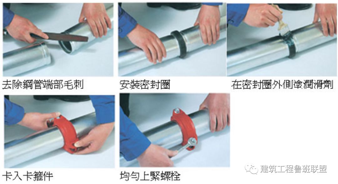

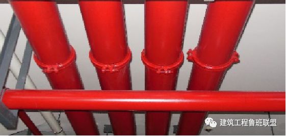

➤ 沟槽装配
1)清理管端、套上橡胶密封圈、装上卡箍、紧固螺栓;
2)沟槽二端管道中心线一致,沟槽安装方向(紧固螺栓位置)一致;
3)直管段宜采用刚性接头,在管段上每4-5个连续的刚性接头间设置一 个挠性接头。
管道连接的标准做法的图45
管道连接的标准做法的图46
管道连接的标准做法的图47
沟槽接头两端支架安装

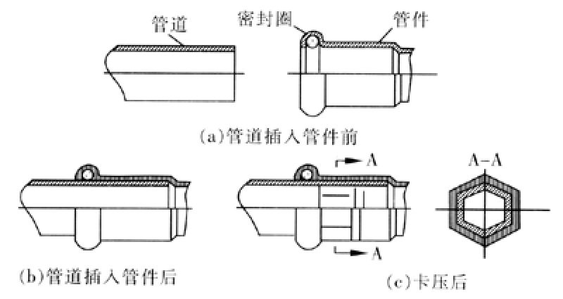

卡压连接
管道连接的标准做法的图50

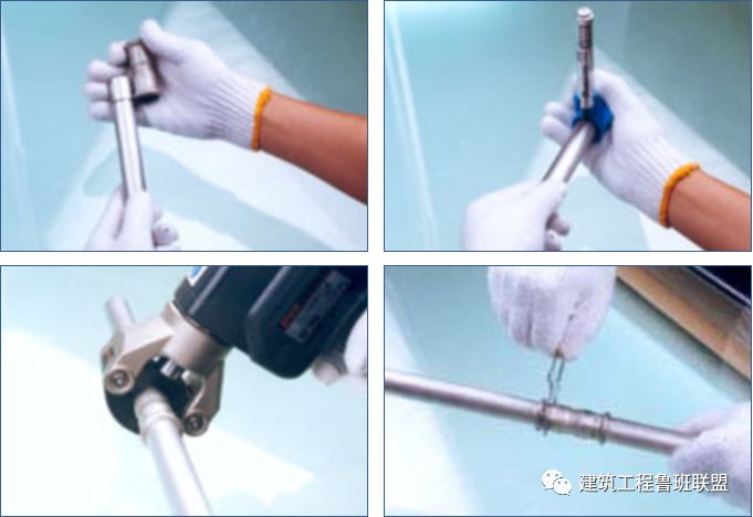

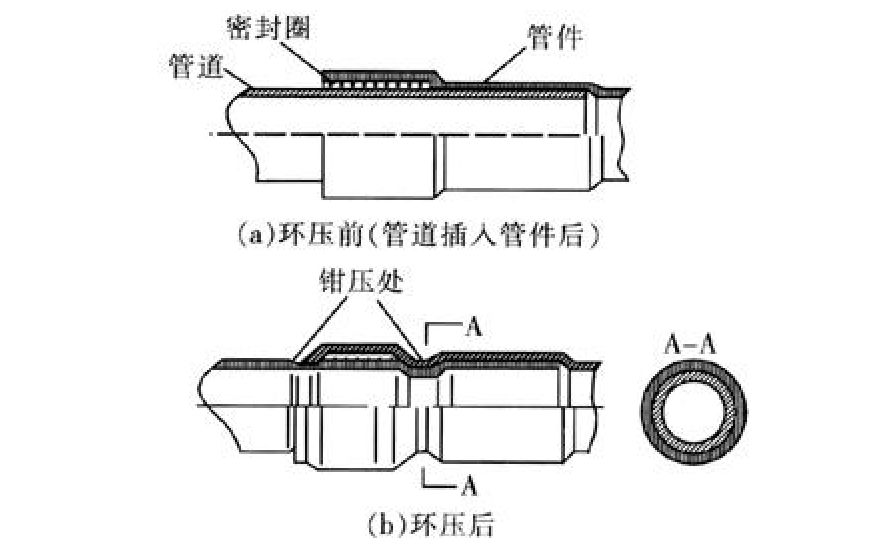

清理插入口、标注插入深度。按规定深度插入管子,保持轴线垂直。使用专用卡压工具卡压接头,卡压后用量规检查卡压尺寸是否到位。
管道连接的标准做法的图51
薄壁不锈钢管卡压连接
管道连接的标准做法的图52
卡压接头装配插入深度
管道连接的标准做法的图53
卡压式连接

环压式连接

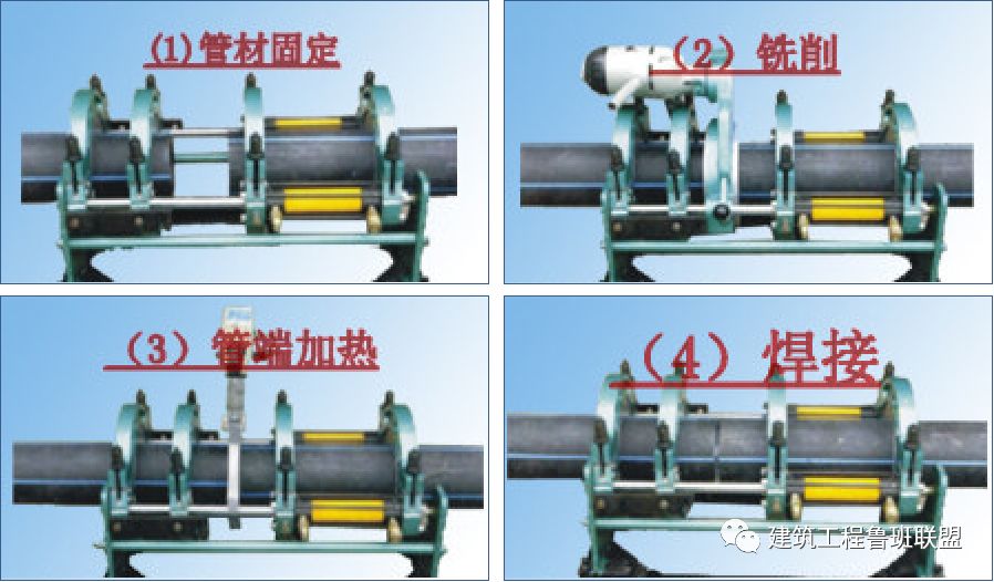

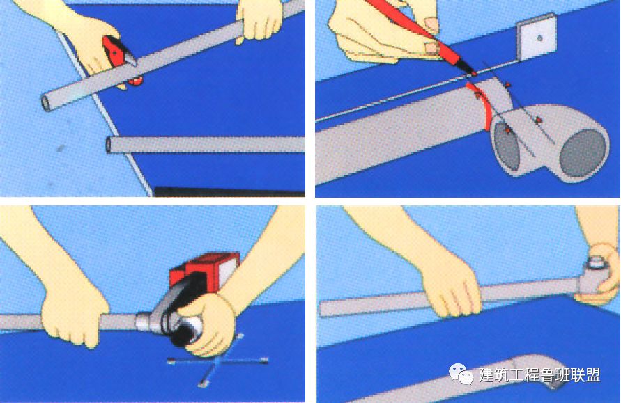

热熔连接
管道连接的标准做法的图55

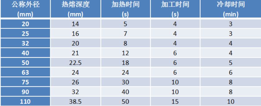

清理热熔部位、承插连接的标注热熔深度。使用专用热熔机按规定的加热时间加热连接部位。加热后按规定压力、时间使接头熔合,接头处形成一均匀熔接圈。
管道连接的标准做法的图56
塑料管热熔承插连接
管道连接的标准做法的图57
塑料管热熔承插连接技术参数
管道连接的标准做法的图58
管道连接的标准做法的图59
塑料管热熔对接连接

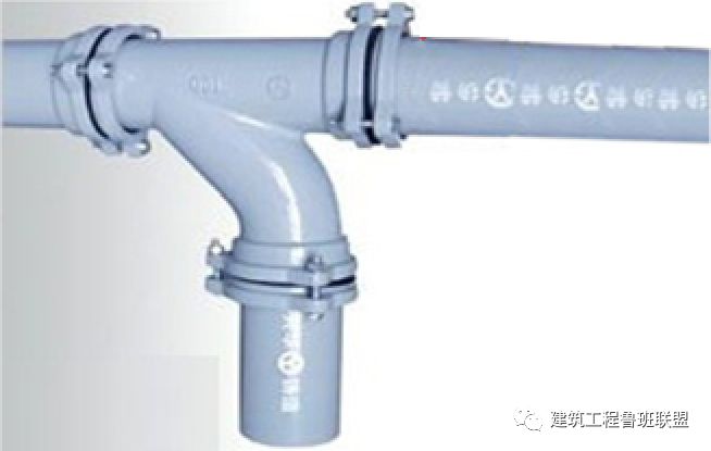

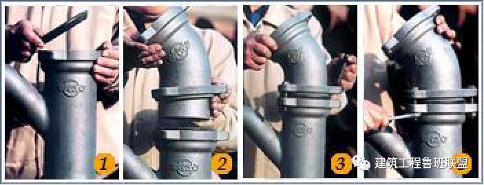

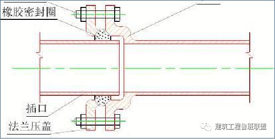

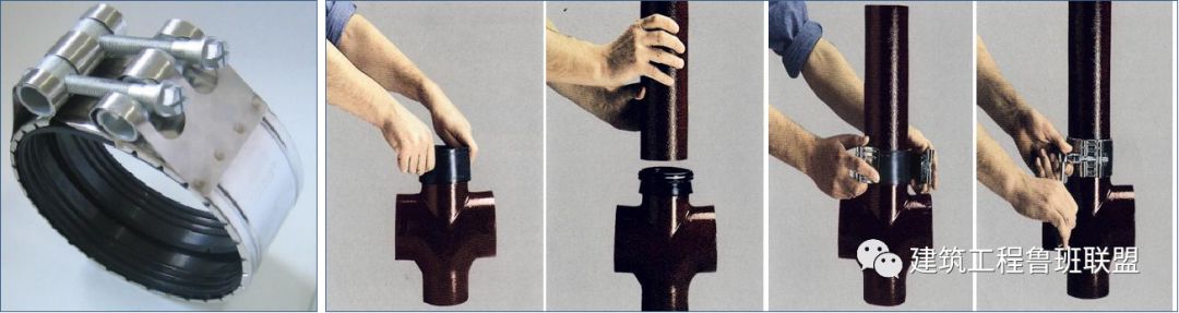

承插连接
管道连接的标准做法的图60
铸铁管连接前清理承插口影响接口严密性的杂物,正确放入橡胶密封圈。按施工标准要求的深度插入、保持两管段的垂直度。
管道连接的标准做法的图61
承插式柔性接口安装图
管道连接的标准做法的图62
柔性铸铁管法兰连接
管道连接的标准做法的图63
柔性铸铁管节套连接

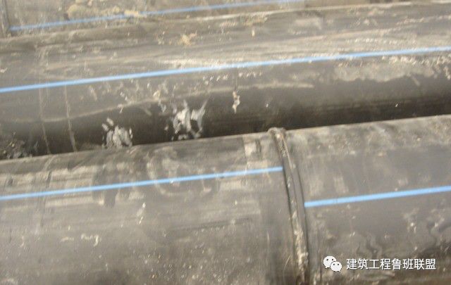

常见问题示例
管道连接的标准做法的图64
两管段不顺直
