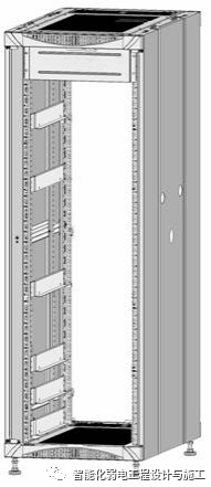

机柜的外型尺寸为:
×宽×深=2055mm×600mm×800mm
弱电工程机柜安装标准细则工艺方案的图3
机柜外形图

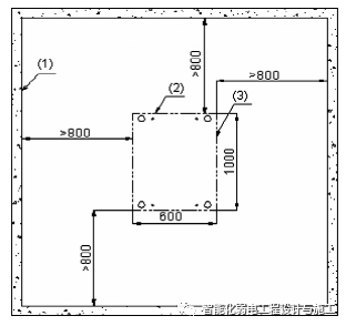

在安装机柜之前首先对可用空间进行规划,为了便于散热和设备维护,建议机柜前后与墙面或其它设备的距离不应小于1米,机房的净高不能小于2.5米。
C-2为机柜的空间规划图。
(1) 内墙或参考体
(2) 机柜背面
(3) 机柜轮廓
C-2 单柜空间规划图(图中单位为mm

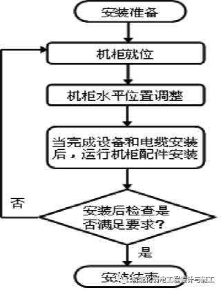

4.1  安装流程
如果机柜安装底座,机柜固定后,则可以直接进行机柜配件的安装。安装机柜的流程如C-3所示。

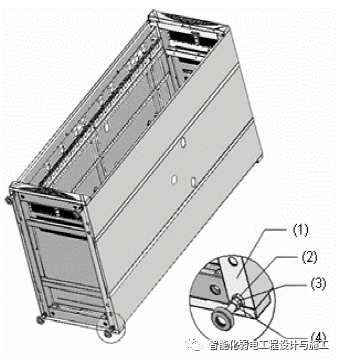

弱电工程机柜安装标准细则工艺方案的图6在机柜顶部平面两个相互垂直的方向放置水平尺,检查机柜的水平度。用扳手旋动地脚上的螺杆调整机柜的高度,使机柜达到水平状态,然后锁紧机柜地脚上的锁紧螺母,使锁紧螺母紧贴在机柜的底平面。C-4所示为机柜地脚锁紧示意图。
(1)机柜下围框(2)机柜锁紧螺母(3)机柜地脚(4)压板锁紧螺母
C-4 机柜地脚锁紧示意图

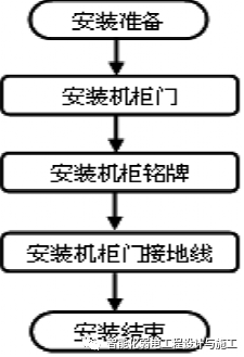

机柜配件安装包括机柜门、机柜铭牌和机柜门接地线的安装,流程如C-5所示。
2. 安装前确认
  机柜已经固定; 设备已经在机柜上安装完毕; 电缆已经安装完毕。

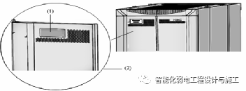

4. 安装机柜铭牌
(1) 取出机柜铭牌
(2)弱电工程机柜安装标准细则工艺方案的图10撕去铭牌背面的贴纸,将铭牌粘贴在机柜前门左侧门上部的长方形凹块位置,如C-9所示。
(1) 铭牌粘贴位置
(2)前门左侧门放大示意图
弱电工程机柜安装标准细则工艺方案的图11C-9 铭牌粘贴位置示意图

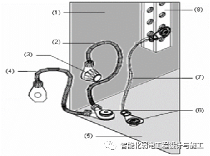

5. 安装机柜门接地线
机柜前后门安装完成后,需要在其下端轴销的位置附近安装门接地线,使机柜前后门可靠接地。门接地线连接门接地点和机柜下围框上的接地螺钉,如C-10所示。
(1) 机柜侧门
(2) 机柜侧门接地线
(3) 侧门接地点
(4) 门接地线
(5) 机柜下围框
(6) 机柜下围框接地点
(7) 下围框接地线
(8) 机柜接地条
C-10 机柜门接地线安装前示意图
(1)安装门接地线前,先确认机柜前后门已经完成安装。
(2) 旋开机柜某一扇门下部接地螺柱上的螺母。
弱电工程机柜安装标准细则工艺方案的图12(3)将相邻的门接地线(一端与机柜下围框连接,一端悬空)的自由端套在该门的接地螺柱上。
(4) 装上螺母,然后拧紧,如C-11所示,完成一条门接地线的安装。
(5) 按照上面步骤的顺序,完成另外3扇门接地线的安装。

4.5  机柜安装检查
远程嘉和机柜安装完成后,请按照C-1中的项目进行检查,要求所列项目状况正常。
