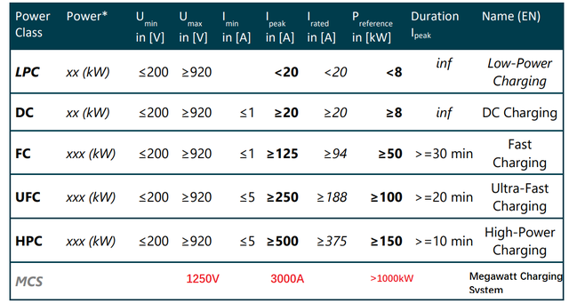

在快充、超快充和高功率快充的分界线,底线为50kW、100kW和150kW,而MCS底线就是1000kW,也就是兆瓦级充电。
什么是MCS 3750kW充电系统?的图1
表1 现有不同充电功率的定义

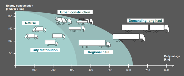

这个MCS的应用对象主要是物流行业的卡车、轮船或货机,这是面向未来的货物运输减排方案,根据欧洲重型车辆倡议书,用户友好且快速的大功率充电是提高这个领域电气化的关键所在。为了满足卡车和客车行业,在合理时间内为重型车辆补电的市场需求,MCS是一种必要的大功率充电解决方案。
什么是MCS 3750kW充电系统?的图2
图1 重型车辆的用途和能耗

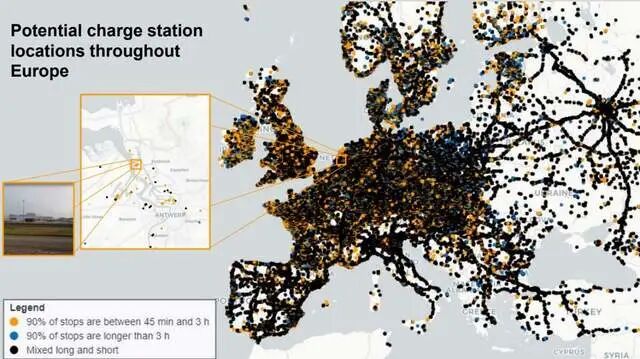

欧洲范围内的充电设施投资是下一步的看点,这将支撑欧洲的电动重型车辆渗透率。
什么是MCS 3750kW充电系统?的图3
图2 欧洲需要投资的充电站

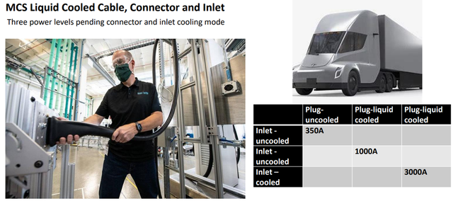

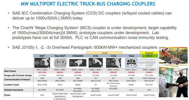

很多人肯定会质疑,3000A是个神马概念,这需要插头和插座同时进行冷却,如下表所示。如果使用插头冷却,上限的电流是1000A。追溯设计的话,在2018 年,CharIN 发起了“兆瓦充电系统 (MCS)”工作组,基于之前CCS充电的设计方法论做延伸。
2020 年 9 月 23 日,是一个里程碑的时间节点——在国家可再生能源实验室 (NREL) 中,不同行业的代表对MCS充电器插头和连接器的兼容性进行了测试、提供反馈和评估。这次活动包含对七个车辆插头和十一个充电插座进行的兼容性测试。
什么是MCS 3750kW充电系统?的图5
图4:3000A的玩法,是插头和插座都要进行冷却
