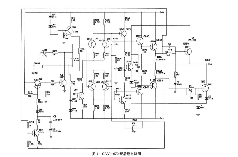

1、要“胸有成图”要彻底弄懂一些典型电路的原理,烂熟于心。图纸是死的,脑袋里的思想是活的,可以类比,可以推理,可以举一反三,一通百通。
比如开关电源,总离不开振荡电路、开关管、开关变压器这些,检查时要检查电路有没有起振,电容有没有损坏,各三极管、二极管有没有损坏,不管碰到什么开关电源,操作起来都差不多,不必强求有电路图;
没有图纸怎么快速处理故障?一招教会你的图1
比如单片机系统,包括晶振、三总线(地址线、数据线、控制线)、输入输出接口芯片等,检修起来也都离不开这些范围;又如各种运算放大器组成的模拟电路,纵它变化万千,在“虚短”和“虚断”的基础上去推理,亦可有头有绪,条分缕析,弄个明明白白。练就了分析和推理的好功夫后,即使遇到从未见过的设备,也只要从原理上搞明白就可以了。

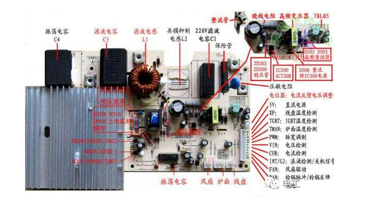

2、要讲究检修先后顺序讲究检修顺序才可找到解决问题的最短路径,避免乱捅乱拆,维修不成,反致故障扩大。
维修就象医生给人看病,也讲究个“望闻问切”。“望”即检查故障板的外观,看上面有没有明显损坏的痕迹,有没有元件烧黑、炸裂,电路板有无受腐蚀引起的断线、漏电,电容有没有漏液,顶部有没有鼓起等;“闻”用鼻子嗅一嗅有没有东西烧焦的气味,这气味是从哪里发出的;“问”很重要,要详细地询问当事人,设备出故障当时的情况,从情况推理可能的故障部位或元件;“切”即动用一定的检测仪器和手段,分通电和不通电两种情况,检查电路部位或元件的阻值、电压、波形等,将好坏电路板对比测试,观察参数的差异等。其实有很多故障你连万用表都没用上就解决了,电路图自然免了。
