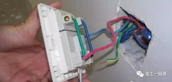

二、插座方面问题。
家里插座突然没电了,教你几招搞定!的图1
首先:确认插座所在的漏保或者空开回路,测量L和N,L和地线电压是否正常。
其次:将插座拆开,分清三根线:L线,N线,地线,方便测量。
1,漏保(空开)负载侧有电,且电压正常。
(1)插座火线带电,电压为0,线路断零线。
(2)插座电压为0,电笔测量火线不亮,断火线。
故障原因:线路老化,中间拉断,但是没有接触到零线,地线,外壳,所以不跳闸。
解决方案:更换线路,重新敷线。
2,插座处:L,N,地线之间的电压正常,插座没电。
故障原因:插座本身故障。
解决方案:更换插座即可。
