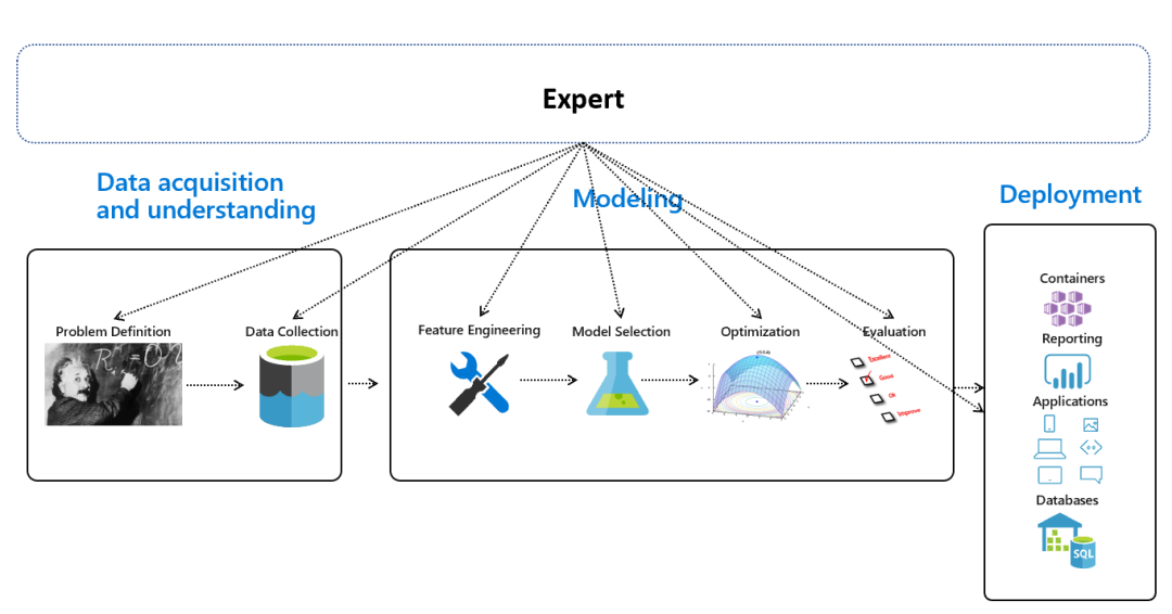

端到端机器学习流程
从上面的图可以明显看出,机器学习流程不仅仅包括建模阶段。它还包括「问题定义、数据收集和部署」。这篇博文的重点仍将放在“「建模」”和“「部署」”阶段。这就是我们想从自动化的角度来探索的。如果建模和部署阶段可以自动化,那么专家就可以更多地关注问题定义、数据理解、遵守道德标准,并确保部署的模型为业务生成有影响的见解,而不会引起任何道德问题。

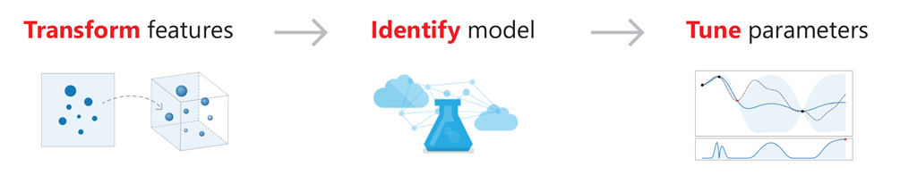

  • 微软在9月宣布了自己的自动化机器学习工具包。事实上,该产品本身被称为automatic ML,属于Azure机器学习产品。微软的自动ML利用协同过滤和贝叶斯优化来搜索机器学习的空间。Microsoft指的是数据预处理步骤、学习算法和超参数配置的组合。在上面讨论的许多模型选择技术中,ML学习过程中自动化的典型部分是超参数设置。微软的研究人员发现,只调优超参数有时可以与随机搜索相媲美,因此理想情况下,整个端到端流程应该是自动化的。
自动机器学习综述的图2

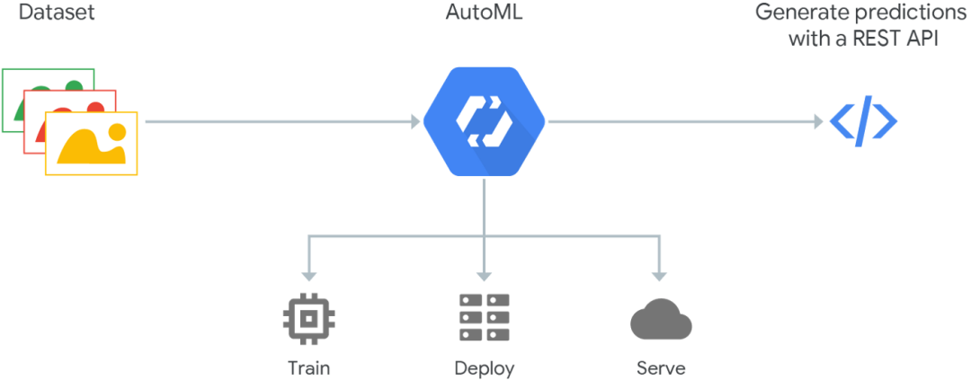

  • 谷歌也在这个领域进行了创新,推出了谷歌云自动化。在Cloud AutoML谷歌中,通过只从用户获取标记数据并自动构建和训练算法,数据科学家能够训练计算机视觉、自然语言处理和翻译的模型。
自动机器学习综述的图3
Google CloudML

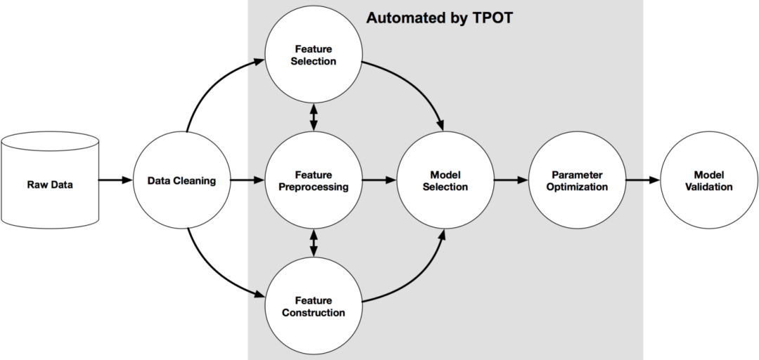

  • TPOT是用于自动化机器学习的Python库,它利用遗传编程优化机器学习管道。ML管道包括数据清理、特征选择、特征预处理、特征构建、模型选择和参数优化。TPOT库利用了scikit-learn中可用的机器学习库。
自动机器学习综述的图4
TPOT Machine Learning Pipeline

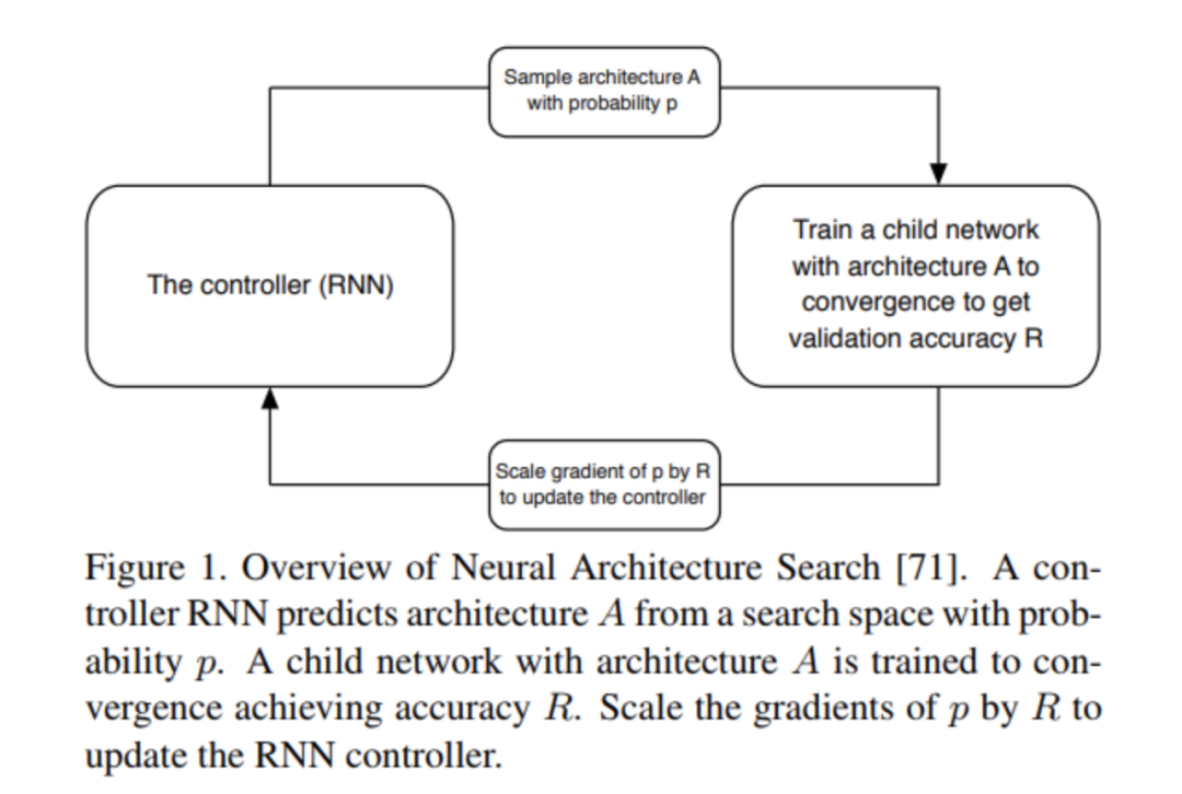

在机器学习的世界中,最乏味的任务之一就是设计和构建神经网络架构。通常情况下,人们会花费数小时或数天的时间尝试使用不同的超参数迭代不同的神经网络体系结构,以优化手头任务的目标函数。这非常耗时,而且容易出错。「谷歌引入了利用进化算法和强化学习实现神经网络搜索的思想」,以设计和寻找最优的神经网络结构。本质上,这是在训练创建一个层,然后堆叠这些层来创建一个深层的神经网络架构。近年来,这一领域的研究引起了广泛关注,并提出了许多研究论文。
以下是该领域所有研究论文的最新列表:
http://www.ml4aad.org/automl/literat-on-neuralarchitecturesearch/
值得注意的研究论文有:
  • NASNet-学习可扩展的图像识别的可转移的体系结构
自动机器学习综述的图5
The NASNet algorithm
