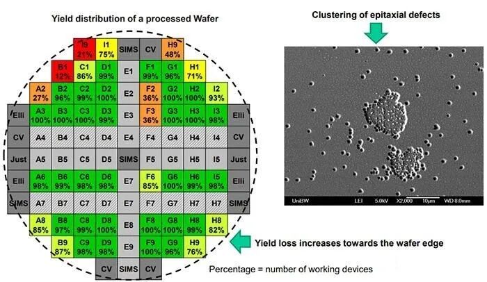

芯片测试分两个阶段,一个是CP(Chip Probing)测试,也就是晶圆(Wafer)测试。另外一个是FT(Final Test)测试,也就是把芯片封装好再进行的测试。
CP测试的目的就是在封装前就把坏的芯片筛选出来,以节省封装的成本。同时可以更直接的知道Wafer 的良率。CP测试可检查fab厂制造的工艺水平。现在对于一般的wafer成熟工艺,很多公司多把CP给省了,以减少CP测试成本。具体做不做CP测试,就是封装成本和CP测试成本综合考量的结果。
一片晶圆越靠近边缘,die(一个小方格,也就是一个未封装的芯片)出问题的概率越大。

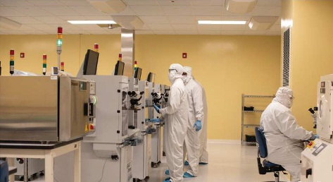

在测试之前,当然要有ATE设备,CP测试需要Probe Card, FT测试需要Load board, Socckt等。来一张全家福吧。最下边左一是Load Board(又叫DUT Board), 左二是Probe Card.

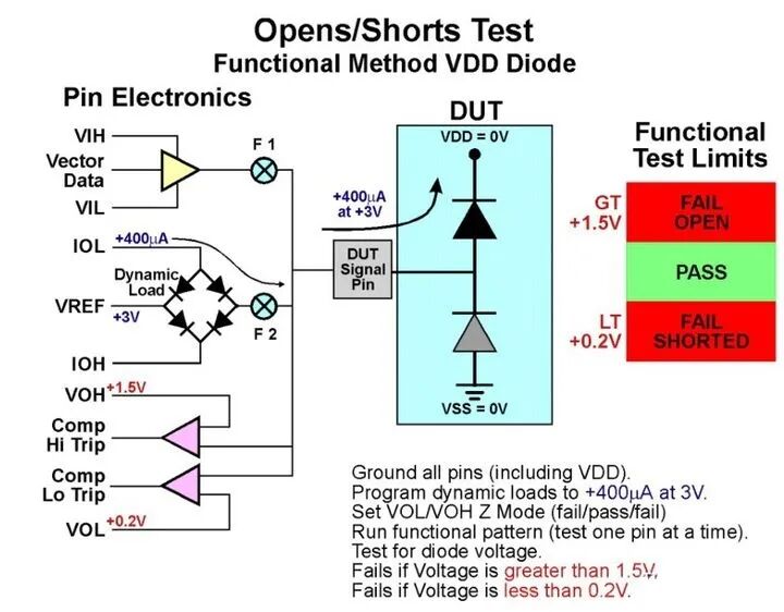

主要包含以下测试,Continuity测试(又称open/short test)主要是检查芯片的引脚以及和机台的连接是否完好。其余的测试都是检查DC电气参数是否在一定的范围内。
Continuity Test
Leakage Test (IIL/IIH)
Power Supply Current Test (IDDQ)
Other Current/Voltage Test (IOZL/IOZH, IOS, VOL/IOL, VOH/IOH)
LDO,DCDC 电源测试。
以下这张图就是open/short test原理示意图,DUT(Device Under Test)的引脚都挂有上下两个保护二极管,根据二极管单向导通以及截至电压的特性,对其拉/灌电流,然后测试电压,看起是否在设定的limit范围内。
整个过程是由ATE里的instruments PE(Pin Electronics)完成的。

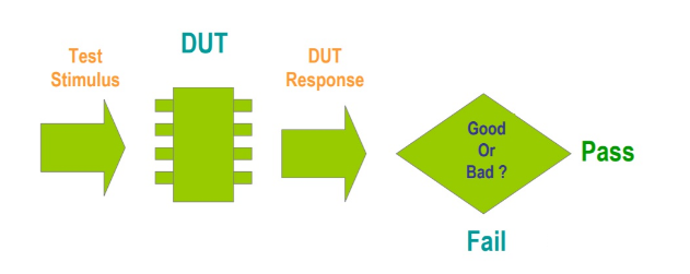

Digital Functional Test
这部分的测试主要是跑测试向量(pattern),pattern则是设计公司的DFT工程师用ATPG(auto test pattern generation)工具生成的。
pattern测试基本就是加激励,然后捕捉输出,再和期望值进行比较。
半导体厂商如何做芯片的出厂测试?的图6
与Functional Test相对应的的是Structure Test,包括Scan,Boundary Scan等,Pattern是根据芯片制造过程中产生的的defects和fault 模型来产生的。
应用Structure Test能更好的提高覆盖率。
当然还有Build-in-Self-Test (BIST)主要是针对memory进行的测试。

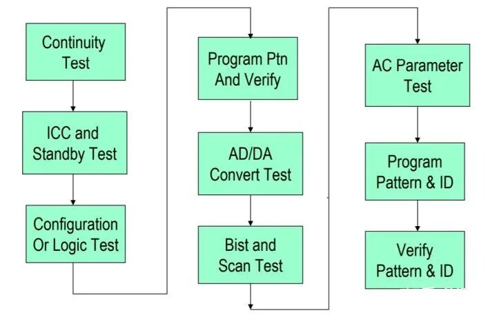

一个基本的测试流程图如下:
半导体厂商如何做芯片的出厂测试?的图7
测试流程图
所有的测试项都是在ATE上执行的,一般会执行几秒到几十秒,因为ATE是根据机时来付费的(很少有海思,苹果这种土豪公司一次买数十台),所以缩短测试时间变得尤其重要!另外一般芯片在量产测试的时候,都是百万颗或者千万颗,每个芯片节省一秒,总体来说缩短的时间还是很可观的。

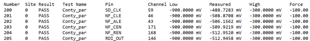

在测试执行完成后,ATE会输出一个Datalog,以显示测试结果。对于测试pass或fail测试项的不同,也会对其进行分类(Bin),最后由Handler分拣。
datalog 示意图:
半导体厂商如何做芯片的出厂测试?的图8

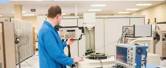

以上就是芯片的测试完整流程。再放两张芯片测试的封测厂/实验室的环境图:
半导体厂商如何做芯片的出厂测试?的图9
封测厂需要穿静电服
半导体厂商如何做芯片的出厂测试?的图10
图为Advantest测试机台

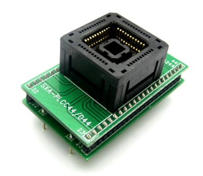

socckt也就是放芯片的底座,长这样:
半导体厂商如何做芯片的出厂测试?的图11
不同大小,不同封装类型的芯片,socket也不同,有专门的做这个的厂商。

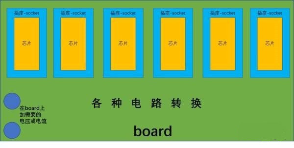

先把芯片放到socckt里,再把socket放到load board上,load board再放在机台上。有的load board很重,对很多女同志来说搬起来是有些辛苦啊!
一个load board上面支持放多个socket,我们称其为site。示意图如下,共6个site,可以对6个芯片同时进行测试:
半导体厂商如何做芯片的出厂测试?的图12
