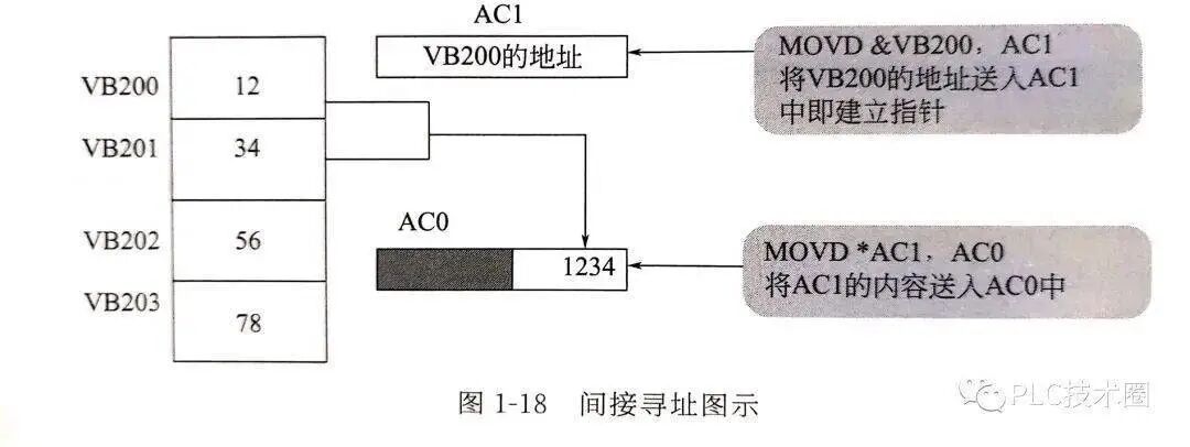

      3、用指针对S7-200存储区间接寻址
      A〉间接寻址:①间接寻址的概念——是指用指针来访问存储区数据。②指针作用及其特点:指针以双字的形式存储其它存储区的地址,指针也可以作为参数传递到子程序中。只能用V存储器、L存储器或者累加器寄存器(AC1、AC2、AC3)作为指针。S7-200允许指针访问以下存储区:I、Q、V、M、S、AI、AQ、SMT(仅限于当前值)和C(仅限于当前值);但不能访问单独的位,也不能访问HC或者L存储区。      B〉建立间接寻址的指针:要建立一个指针,必须以双字的形式,将需要间接寻址的存储器地址移动到指针中;具体做法是用“&”符号加上要访问的存储区地址来建立一个指针。( “&”符号开头表明指令的操作数是存储区的地址,而不是将其内容。)      C〉用指针存取数据:当指令中的操作数是指针时,应该在操作数前面加上“*”号。      D〉修改指针:由于指针是一个32位的数据,要用双字指令来改变指针的数值;简单的数学运算,如加法指令或者增加指令,可用于改变指针的数值。      E〉应用举例——[例3-1]:用于非线性校正的表格的数据存放在VW0开始的100字中,表格的偏移量(表格中字的序号,第1个字的序号为0)在VD200中,在I0.0的上升沿,用间接寻址将表格中相对于偏移量的数据值传送到VW210中去。      [提示]:      按照所访问的数据长度使用不同的指令:当访问字节时,使用增加指令使指针值加1;当访问字或者计数器、定时器的当前值时,用加法或者增加指令使指针值加2;当访问双字时,使用加法或者增加指令使指针值加4。
