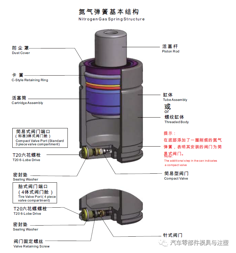

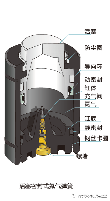

一.模具专用氮气弹簧

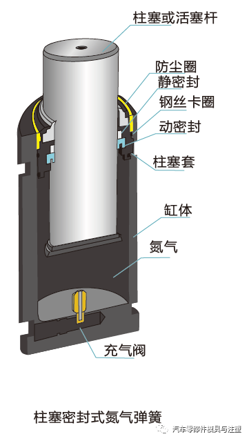

模具专用氮气弹簧(简称冲模氮气弹簧或氮气弹簧或氮气缸或氮缸)是种以高
压氮气为工作介质的新型弹性组件,它具有体积小、弹力大、行程长、工作平稳、制造精密、使用寿命长(一百万次)、弹力曲线平缓,以及不需要事先加紧等等,它具有金属弹簧、橡胶和气垫等常规弹性组件所不具备的性能,能够弥补其不足,并代替常规组件完成常规组件难于完成的工作,简化模具设计和制造,方便模具安装和调整,延长模具的使用寿命,确保产品质量的稳定。它可以作为独立部件,安装在模具中使用,也可以设计成一种氮气弹簧系统,作为模具的一部分工作,可以在系统中很方便实现弹压力恒定和延时动作,是一种具有很多性能的新一代的最理想的弹性部件。

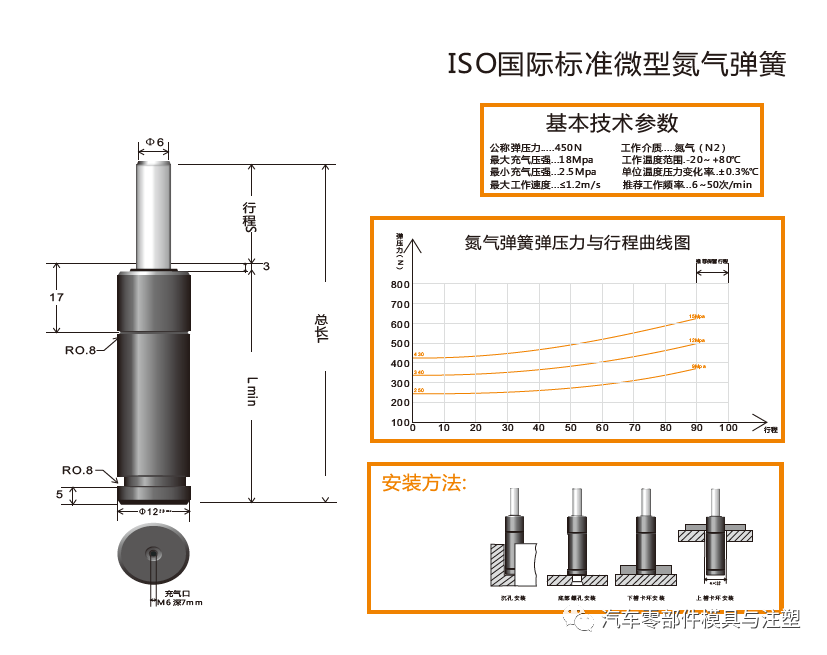

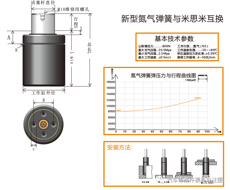

二.模具专用氮气弹簧的基本用语
1.公称弹压力F:是指该系列氮气弹簧在20℃时,充气压强为15Mpa后初始状态时的压力:在用户没有特别要求时,初始弹压力值均按公称弹压力制造。同一系列氮气弹簧的公称弹压力是一致。
2.行程S:是指该型号氮气弹簧的工作行程,这些行程可以充分被利用,但是为了防止在模具更换或调试中出现氮气弹簧超出行程而过载的突发事件,因此推荐在设计中保留≤5mm或10%S的空余行程.
3.总长L:是指该型号氮气弹簧的制造长度,即在自然状态时的最大长度,必须满足:总长L≥基长J+2X行程S
4.工作寿命:在正确安装和正确使用下,氮气弹簧的工作寿命(行程≤50mm)为一百万次以上。如果行程≥50mm时,将以氮气弹簧实际累计行程约100,000计算为其寿命.即:工作寿命=100000米÷(实际行程X2)

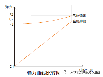

三.与螺旋弹簧相比的优势
1.在更小的空间内提供更大的力一个紧凑型氮气弹簧BKH50.0-025-135(缸径为75mm,行程为25mm)]相当于14个SSWH50-300超重载螺旋弹簧(直径为50mm,20mm预载K=16.7,预压力=20mmX16.7=334kgf,4700/334=14个螺旋弹簧)

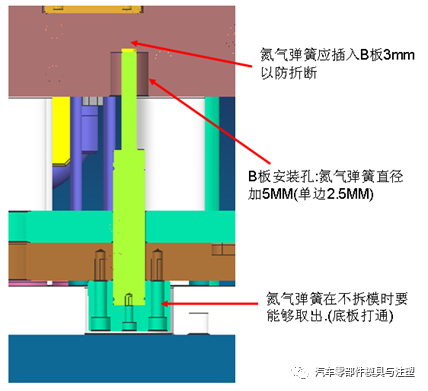

四.安装方法
模具专用氮气弹簧为高压密封制品,出厂前经过严格的检查和测试,不允许有任何的气体泄漏现象,因此要求客户正确的安装和使用,才能确保其安全可靠性和最佳的使用寿命。
1.当模具专用氮气弹簧作为独立部件使用时,安装到模具中后,在使用寿命范围内一般无须拆卸维修。
2.若将氮气弹簧连成系统使用,一般需由经过专门训练的人员或专业人员指导,应特别注意在气缸中的氮气尚未完全释放前,严禁拆卸或进行维修,以防意外事故发生。
3.在模具专用氮气弹簧下端的螺钉主要起保护和加强密封作用,不得擅自拆卸和随意敲击
4.推荐工作行程≤0.9XS(制造行程)
5.被活塞杆上端顶压的工作基接触与活塞杆的轴线不垂直应≤1°(即应保持垂直,严禁偏载)
6.被活塞杆上端的工作的运动方向必须与活塞杆运动方向平行
7.氮气弹簧在被压缩后,不要使活塞杆自由空回程,以免引起氮气弹簧内部损坏
8.注意保持活塞杆圆柱表面的清洁,小心划伤,严禁敲击磁撞。
9.严禁将氮气弹簧置于烈日下暴晒和高温环境中,最高允许温度+80℃(特制耐高温氮气弹簧例外)
10.模具专用氮气弹簧应存放在干燥通风,无腐蚀性气体环境中包装存放,拆箱安装后如长期不使用时可在表面涂抹油脂呵护防腐。

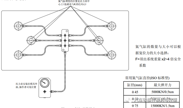

六.氮气弹簧如何选用
氮气弹簧的总输出力为所有顶出系统重量的35(经验值),模具超大时,倍数适当减小,反之适当加大。氮气复位弹簧装配注意事项见下图
氮气弹簧结构/使用/选型——资料大全的图8
氮气弹簧结构/使用/选型——资料大全的图9
氮气弹簧的排列与选择标准,对于中大型汽车模具要求顶出系统复位力大,顶出行程较高的模具使用,模具顶出复位的平衡性要求高,模塑周期比较长的模具需要把氮气弹簧串联使用,其它模具没有特别要求的可以去掉管道连接。
