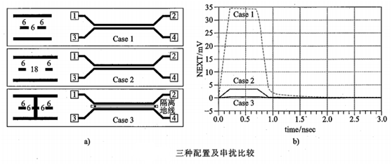

仍然使用上面的表层走线叠层结构,线宽为6mil,介质厚度为3.6mil,介电常数为4.5。攻击信号为上升时间Tr=200ps的阶跃波形。考虑以下三种情况下的近端串扰和远端串扰的情况,如下图所示,其中耦合段长度为2000mil。
Case1:两条走线间距gap=1w(w=6mil表示线宽);
Case2:两条走线间距gap=3w,仅仅拉大道能够放下一条保护线的间距,但不适用保护线;
Case3:两条线间距gap=3w,中间使用保护地线,并在两端打GND过孔。
干货 | 硬件工程师必看:包地与串扰的图3
下图显示了三种情况下串扰波形,无论是近端串扰还是远端串扰,走线间距从1w增加到3w时,串扰都明显减小。在此基础上,走线间插入保护地线,串扰如下图中Case 3所示,相比Case 2,插入保护地线,不但没有起到进一步减小串扰的作用,反而增大了串扰噪声。
干货 | 硬件工程师必看:包地与串扰的图4
这个例子表明,拉开走线间距是最有效的减小串扰的方法。保护地线如果使用不当,可能反而会恶化串扰。因此,在使用保护地线时,需要根据实际情况仔细分析。保护地线要想起到应有的隔离作用,需要再地线上添加很多GND过孔,过孔间距应小于1/10λ,如图所示。λ为信号中最高频率成分对应的波长。
