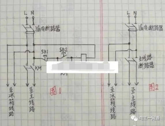

在室内配电主线路中前端分出一个专供冰箱(柜)的配电回路,分出这个冰箱(柜)专用回路后、主配电线路装设一个匹配用电容量的交流接触器来控制主电路通断就能够实现问题的要求。
其接线如下图中的图1
一键断电接触器怎么接?20年老电工高手告诉你方法!的图1
图1中的KM是交流接触器、SB1是断电按钮、SB2是通电按钮。
如果是需要进门通电的话;只需按下SB2通电按钮、交流接触器得电吸合并自锁、其主触点接通主电路。
如果是需要出门时断电的话;只需按下断电按钮、交流接触器吸引线圈失电,其主触点断开除冰箱(柜)回路外的主电路,实现问题“一键断电”的要求。
但是在现实中这样的控制方式虽然是“一键断电”,但不是很理想,因为交流接触器吸引线圈是需要消耗电能的,而且也有一定的故障率发生。因此我认为上图中的图2采用断路器来控制比较经济实用、而且节能及运行可靠。
上图中图2虽然不是“一键断电”,但是只需扳下断路器实现断电,扳上断路器实现通电也不是很费力的事。
