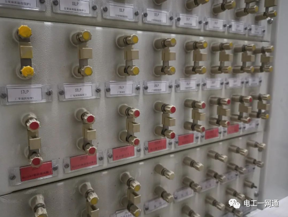

一、保护压板的分类
硬压板:硬压板是指保护柜内连接片之类的硬件设备,如发变组保护压板、启备变保护压板、升压站线路及联络变保护压板等。

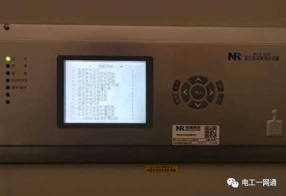

软压板:是指保护装置软件系统的某个功能的投退,如投入、退出某保护和控制功能,可通过修改保护装置的软件控制逻辑来实现,如转子一点接地保护等。

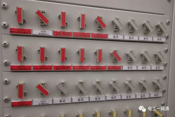

保护压板分为出口压板和功能压板。
功能压板是实现保护装置的功能(如:差动保护、零序保护、复压过流保护等的投、退)。
出口压板决定了保护动作的最后结果。
出口压板包含跳闸出口压板和启动压板。
跳闸出口压板是直接作用于需要跳开的开关;如关主汽门、跳灭磁开关压板等,为直流220V强电压板。
启动压板作为其他保护的开入用;如:启动失灵压板、启动备用分支快切、闭锁有载调压压板等,为24V弱电压板。
以我厂#1机组发变组保护屏为例:红色是跳闸出口压板、黄色是启动压板、灰色是备用压板。

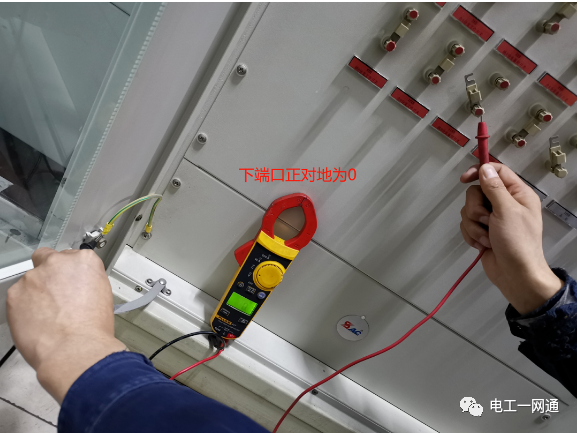

三、投保护压板时的注意事项
1、检查保护装置动作跳闸灯是否点亮且无法复归,否则有可能保护跳闸出口接点已粘死。

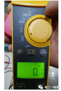

2、将钳形电流表切换至“电压档位”,将“交、直流转换键切换至直流DC档位”。

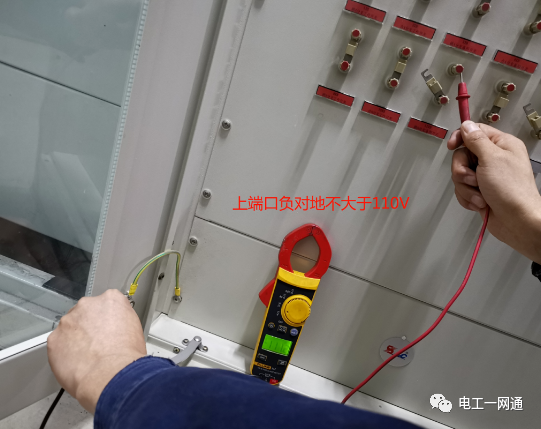

2、测量保护压板上、下端口对地电压。出口压板下端口正对地为0,上端口负对地不大于110V。如出口压板两端无电位则应检查开关是否已经跳开或控制电源消失。
只有测得保护压板两端无异极性电压后方可投入压板。
