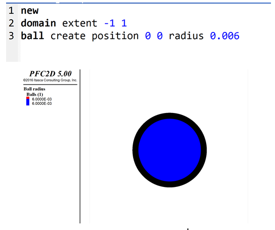

Create应该是PFC最底层的成样关键词了,后面所有的成样关键词都是在这个关键词基础上建立了。Create的使用也很简单,只需要指定位置(position)和半径(radius)就可以了。如图1便是在我们的软件中生成一个圆心在原点,半径0.006的颗粒。
PFC颗粒分析第一步:掌握离散元这些成样方法就够了!的图2
图1.1:create生成的单个颗粒代码及结果

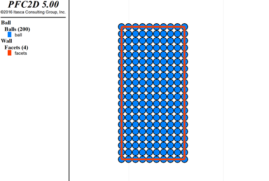

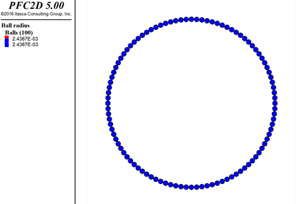

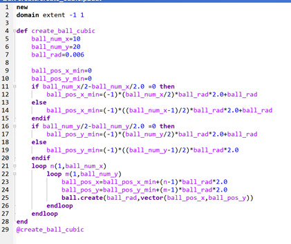

最底层的功能有了,在这个功能上我们便可以去构建一些我们需要的功能,对于做结构物的同学来说,往往需要规则排列的颗粒去模拟结构物。最常见的桩梁结构往往是矩形规则排列的颗粒,我们便可以利用fish语言去构建矩形排列和圆形排列的颗粒,如图2所示。这里面我们使用了ball.create函数,这个函数需要至少两个参数,第一个是一个浮点型变量,表示颗粒的半径,第二个是一个vector变量,表示颗粒的位置。
PFC颗粒分析第一步:掌握离散元这些成样方法就够了!的图3
PFC颗粒分析第一步:掌握离散元这些成样方法就够了!的图4
图1.2:create生成的矩形规则排列颗粒代码及结果

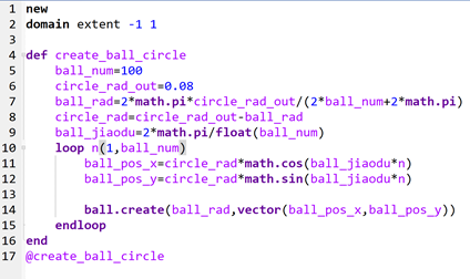

PFC颗粒分析第一步:掌握离散元这些成样方法就够了!的图5
PFC颗粒分析第一步:掌握离散元这些成样方法就够了!的图6
图1.3:create生成的圆形规则排列颗粒代码及结果

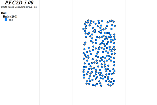

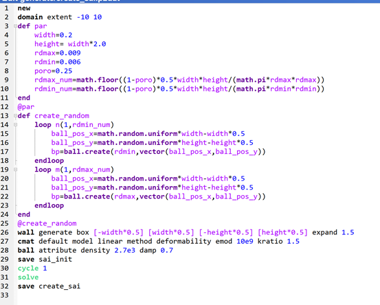

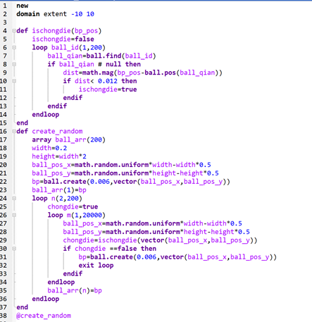

对于岩土专业,我们需要的应该是随机排列的颗粒,这里也可以使用create实现,我们采用随机数的概念,加上一些边界条件便可以实现这个功能。随机数的概念就不去讲了,这里需要理解一下随机分布的边界条件:颗粒之间没有重叠,大重叠会引起很大的速度,所以我们是不会允许颗粒之间有重叠量。这里代码中有两个函数,第一个函数用于判定一个位置vector和已经生成的颗粒有没有重叠量,第二个函数用于在0.2*0.4范围内生成指定数目指定粒径的颗粒。
PFC颗粒分析第一步:掌握离散元这些成样方法就够了!的图7
PFC颗粒分析第一步:掌握离散元这些成样方法就够了!的图8
图1.4:create生成的随机排列颗粒代码及结果

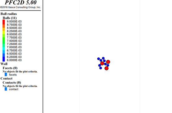

到这里很多同学就已经发现了,这不是generate方法吗?没错,是的!genrate的底层就是在create基础上进行的包装。下面我们对generate方法进行讲述。
二、无重叠的成样方法—generate

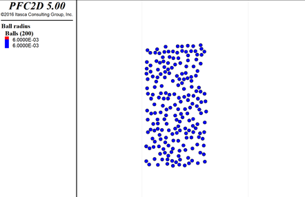

generate方法是在指定区域内生成无重叠的指定粒径的颗粒,一个最简单的应用就是对前述create的包装。

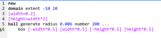

PFC颗粒分析第一步:掌握离散元这些成样方法就够了!的图9
PFC颗粒分析第一步:掌握离散元这些成样方法就够了!的图10
图2.1:generate生成的随机排列颗粒代码及结果

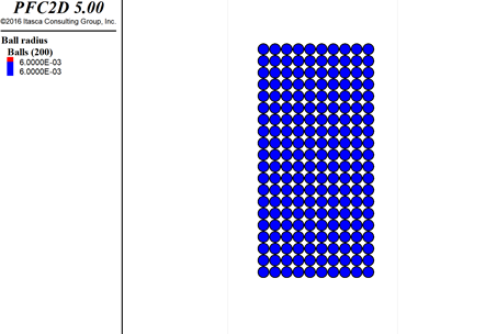

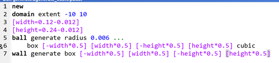

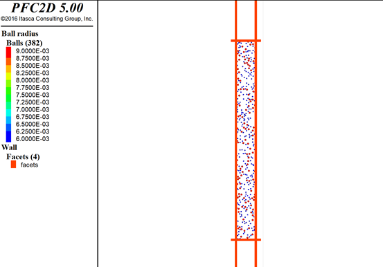

对矩形规则排列的颗粒也有比较好的实现,需要注意的是指定cubic后,number就没用了,颗粒会铺满区域。这个区域指的是圆心在区域内,而不是颗粒整个在区域内,这里建立一个wall box来可视化一下这个边界,从图中可以看出我讲述的意思。
PFC颗粒分析第一步:掌握离散元这些成样方法就够了!的图11
PFC颗粒分析第一步:掌握离散元这些成样方法就够了!的图12
2.2:generate生成的矩形规则排列颗粒代码及结果

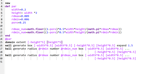

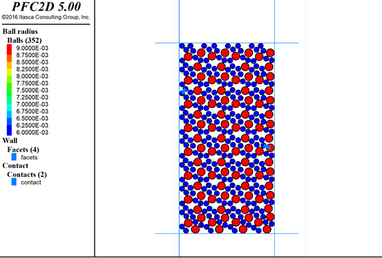

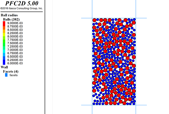

在岩土材料中,我们一般要指定颗粒的孔隙率和级配,用generate怎么实现呢?因为generate只能生成指定数量,所以我们需要算出级配中每个粒径颗粒对应的数目。逻辑为:试样颗粒体积 Vs=(1-poro)*V ,其中poro为孔隙率,V为试样体积。如果两个颗粒的质量百分比一样的话(如果密度一样,体积百分比也一样),两个粒径的颗粒体积为 Vs1=Vs2=Vs*0.5 。一个颗粒的体积为 pi*r*r ,这样颗粒数为 Vs1/(pi*r*r)。于是乎命令流为:
PFC颗粒分析第一步:掌握离散元这些成样方法就够了!的图13
图2.3:generate生成的指定孔隙率颗粒的代码

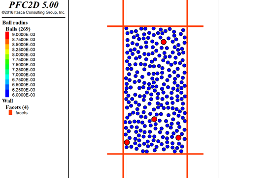

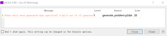

运行上述代码时我们发现了报了一个警告:
PFC颗粒分析第一步:掌握离散元这些成样方法就够了!的图14
图2.4:出现的警告

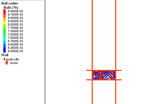

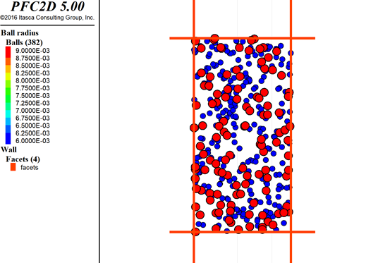

这个警告告诉我们颗粒数目没有达到指定的数目,我们看一下模型图:
PFC颗粒分析第一步:掌握离散元这些成样方法就够了!的图15
图2.5:模型图
通过模型我们可以发现,0.006粒径的颗粒基本上可以了,但是0.009粒径的颗粒却只有4个,远远没有满足要求。这里原因可以去理解一下我create生成随机分布的代码,里面设定了一个数字是20000,这个数字代表着在找不重叠的位置的时候,只会寻找20000次,超过这个次数便放弃生成这个颗粒。generate里面也是一样的,默认搜索次数是20000,对应的关键词是tries。
所以暴露出了generate方法的一个缺点了,就是很难在生成指定孔隙率的颗粒,原因是在指定空间中,不足以生成指定数目指定粒径的颗粒。那有没有解决的办法呢?当然是有的,对应上述三个边界条件——“指定空间"、”指定粒径“、”指定数目“,产生三种方法。我们一个个来讲。

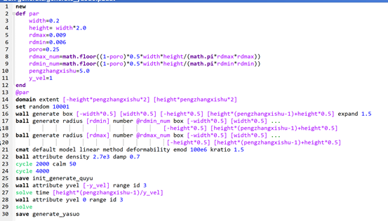

三、“指定空间”的解决办法——压缩法

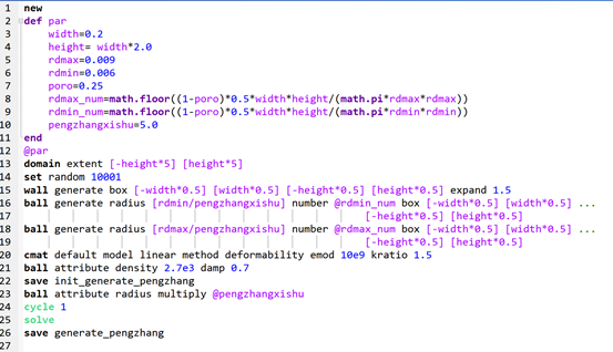

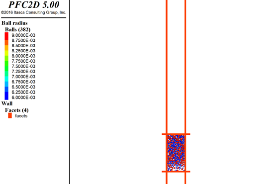

压缩法的概念是,保持粒径不变,我先将区域放大,然后移动墙体,使其移动到指定的区域面积。以下为这个逻辑的demo,区域放大系数为5.0,也就是先将区域放大五倍,然后移动上部墙体,移动4.0倍的区域距离。下为压缩法的代码:
PFC颗粒分析第一步:掌握离散元这些成样方法就够了!的图16
图3.1:压缩法代码
首先我们在一个比较大的范围内生成颗粒:
PFC颗粒分析第一步:掌握离散元这些成样方法就够了!的图17
图3.2:压缩前模型
 之后压缩到指定的尺寸:
PFC颗粒分析第一步:掌握离散元这些成样方法就够了!的图18
图3.2:压缩后模型

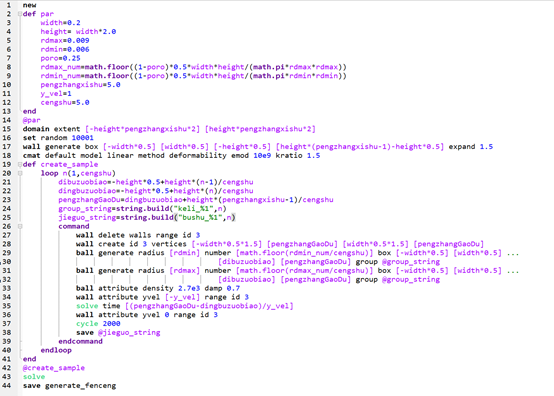

 可以看出来,虽然生成了指定数目的颗粒了,但是试样在上方比较密,在下方比较松,这样必然会导致试样的不均匀性,于是很多学者对其进行了拓展,基本的拓展方法为分层压缩法。分层压缩法将压缩分成好几层,这样由于压缩底部的空隙被分担到每层中,式样的均匀性就有了很大的提高。
PFC颗粒分析第一步:掌握离散元这些成样方法就够了!的图19
图3.3:分层压缩法代码

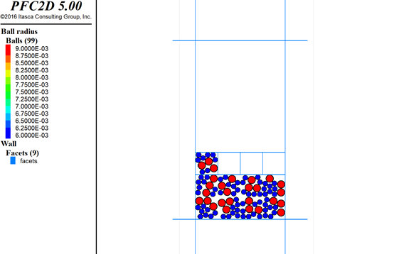

这里分5次成样,下面给出执行中的试样状态:
PFC颗粒分析第一步:掌握离散元这些成样方法就够了!的图20
PFC颗粒分析第一步:掌握离散元这些成样方法就够了!的图21
PFC颗粒分析第一步:掌握离散元这些成样方法就够了!的图22
图3.4:分层压缩法第1、3、5次分层结果

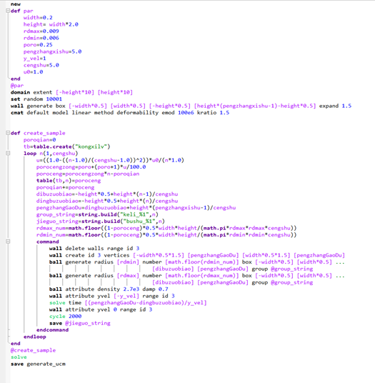

PFC颗粒分析第一步:掌握离散元这些成样方法就够了!的图23
图3.5:分层欠压法代码
这里的u0决定了孔隙率的分布,u0等于1.0时,孔隙率的分布为(注意我们目标孔隙率为0.25):
PFC颗粒分析第一步:掌握离散元这些成样方法就够了!的图24
图3.6:分层欠压法孔隙率分布
PFC颗粒分析第一步:掌握离散元这些成样方法就够了!的图25
图3.7:分层欠压法结果

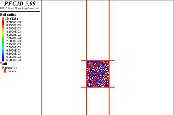

四、“指定粒径“的解决办法——粒径膨胀法
这个思路就是先将粒径减小,生成指定数目后,再将粒径增大。这里给出demo,这里定义了膨胀系数为5.0,就是先将粒径减小五倍,之后再放大。
PFC颗粒分析第一步:掌握离散元这些成样方法就够了!的图26
图4.1:粒径膨胀法代码
PFC颗粒分析第一步:掌握离散元这些成样方法就够了!的图27
图4.2:粒径膨胀法粒径放大前
PFC颗粒分析第一步:掌握离散元这些成样方法就够了!的图28
图4.3:粒径膨胀法粒径放大后

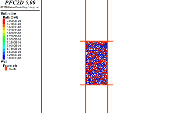

五、“指定数目“的解决办法——“强行塞”
这个思路什么意思呢,就是我这里不管你的重叠量了,我直接往区域内塞入指定数目的颗粒,力学平衡后形成我们的式样。
PFC颗粒分析第一步:掌握离散元这些成样方法就够了!的图29
图5.1:“强行塞”代码

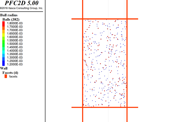

在未平衡前,式样状态为:
PFC颗粒分析第一步:掌握离散元这些成样方法就够了!的图30
图5.2:“强行塞”平衡前

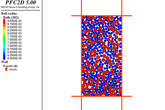

PFC颗粒分析第一步:掌握离散元这些成样方法就够了!的图31
图5.2:“强行塞”平衡后

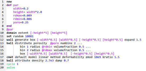

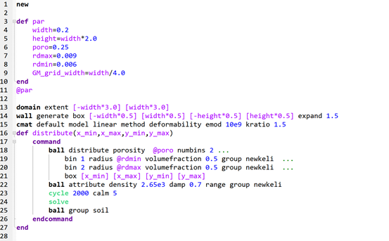

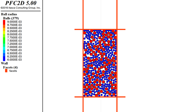

六、指定级配孔隙率的成样方法——distribute
distribute方法是专门用来生成级配式样的,就目前来看可以说是最便捷的方法了。下面我们就使用distribute来生成我们上面的式样。这个方法用的人比较多了,就不去叙述了。
PFC颗粒分析第一步:掌握离散元这些成样方法就够了!的图32
PFC颗粒分析第一步:掌握离散元这些成样方法就够了!的图33
图6.1:distribute成样代码和模型

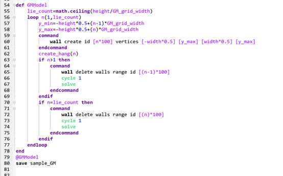

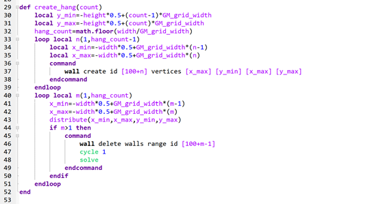

下面我们讲一下distribute 的进阶,distribute在颗粒数比较多的时候,效果不是很好,会因为颗粒分布不均匀导致的不均匀性。为了克服这个缺点,有学者引入了GM法,这个方法是用网格的形式去生成颗粒,代码如下,这里不去过多的讲解,可以参考一下相关的文献。
PFC颗粒分析第一步:掌握离散元这些成样方法就够了!的图34
PFC颗粒分析第一步:掌握离散元这些成样方法就够了!的图35
PFC颗粒分析第一步:掌握离散元这些成样方法就够了!的图36
图6.2:GM法代码

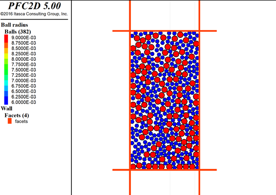

PFC颗粒分析第一步:掌握离散元这些成样方法就够了!的图37
图6.3:GM法过程中模型
PFC颗粒分析第一步:掌握离散元这些成样方法就够了!的图38
图6.3:GM法结果模型
可以发现这个方法生成的颗粒数比预想的要低,这是因为我这里颗粒数比较少,在生成的时候产生了较大的误差。

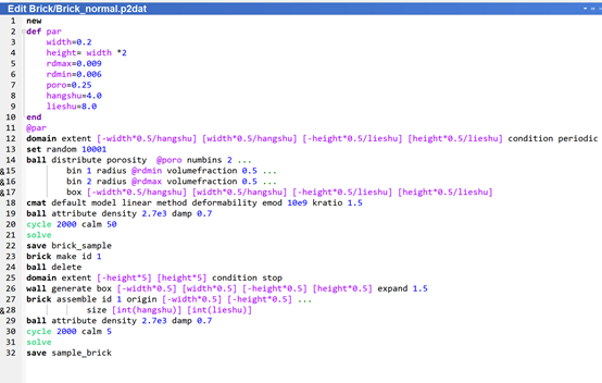

七、超级快速的大模型成样方法——Brick
就像其意思一样,Brick方法是先生成满足条件的一个小块,然后用这个小块拼凑起整个模型。这个东西牛逼的是计算速度,上面的分层法计算一次基本上都需要十几分钟左右,但是brick方法只需要1秒!
Brick分为两部分:
(1)首先生成基本的砖头,注意这里的domain必须是周期边界,并且大小就是砖头的大小
(2)之后利用brick关键词进行组装
PFC颗粒分析第一步:掌握离散元这些成样方法就够了!的图39
图7.1:Brick法代码
PFC颗粒分析第一步:掌握离散元这些成样方法就够了!的图40
图7.2:一个Brick
PFC颗粒分析第一步:掌握离散元这些成样方法就够了!的图41
图7.3:组装完成后的Brick
可以发现Brick方法是对一部分可以的重复复制,所以计算量会小很多,我这里的数目比较少,可能效果不是特别好。Brick方法和GM法是类似的,但是GM法在每个网格中都有不一样的随机数,这样不会产生Brick方法中鱼鳞状的效果,我认为相较于Brick方法,可能GM法更加适用于我们的岩土类材料。
