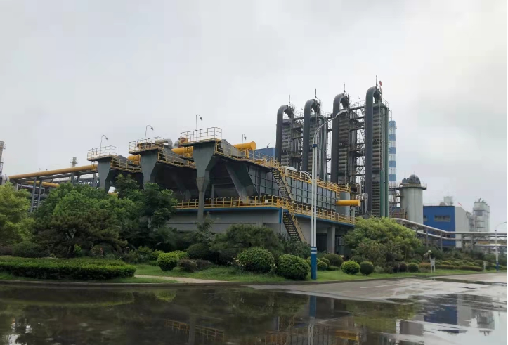

焦炉炉型简介:我厂现有四座焦炉为两座2×42孔的JN43-58型焦炉,两座2×45孔JN43-80型焦炉,现有四座焦炉均为4.3m焦炉。设计总生产能力约110多万吨/年。

装煤车:是顶装焦炉顶上往炭化室装煤的焦炉机械。新车功能:打开装煤孔盖、清扫装煤孔、除尘
拦焦车:是把从炭化室推出的赤热焦炭导入熄焦车内的焦炉机械。
熄焦车:接受焦炭,送往熄焦塔熄焦,然后送回焦台。(电机车和焦罐:送干熄焦)
推焦车:开启和清扫机侧炉门、推焦、平煤。
四车定位系统和三车连锁系统

由于煤干馏成焦的最终温度为950°~1050°C,所以从炭化室内推出的是赤热的焦炭,将它熄灭至300°C以下的过程,称熄焦。可分湿法熄焦和干法熄焦两种。
湿法熄焦:直接向红焦洒水将其熄灭至300℃以下,包括接焦、熄焦、晾焦及放焦等操作。
干法熄焦:干熄焦是利用冷的惰性气体(氮气)在干熄炉中与赤热红焦换热从而冷却红焦,吸收了红焦热量的惰性气体将热量传给干熄焦锅炉产生蒸汽,被冷却的惰性气体再由循环风机鼓入干熄炉内冷却红焦。干熄焦锅炉产生的高压蒸汽用于发电。
