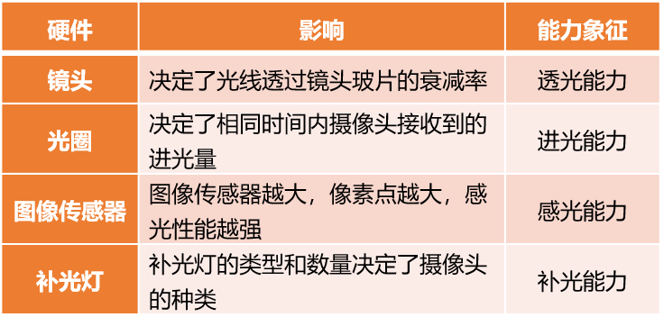

1、哪些规格影响IPC图像效果?
在介绍各个名词之前,大家有必要了解影响摄像机图像效果的几个重要因素,也正是这些硬件/软件因素的差异化,才有图像效果有差别的摄像机。
全彩、星光、超星光、黑光等常见监控摄像机到底有何不同?的图1
全彩、星光、超星光、黑光等常见监控摄像机到底有何不同?的图2
说明:图像的效果还与ISP调优能力、镜头搭配合理性有较大关系,此处仅介绍硬件部分。

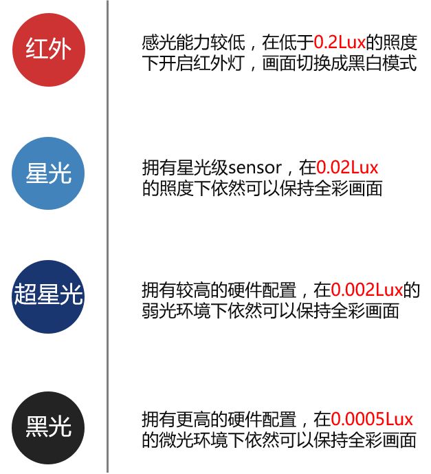

 2、硬件性能名词
普通红外、星光、超星光、黑光,实际上指的是一种摄像机低照度保持彩色的容忍度,例如黑光级IPC能在0.0005Lux(照度单位)的低照下维持彩色,但星光级或普通红外则必须依赖补光灯。所以,级别越高代表搭配的硬件更好,能够在更暗环境下维持彩色
全彩、星光、超星光、黑光等常见监控摄像机到底有何不同?的图4
备注:不同厂家定义的切换照度可能因为硬件不同会有一定的差异。

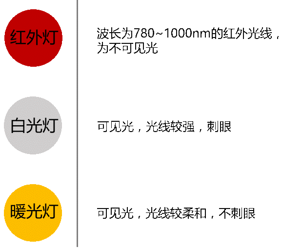

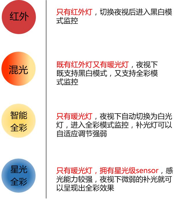

3、补光灯类型
红外、白光、暖光指的是摄像机补光灯的种类,差异在于色温和波长。大家常说的白光机、红外摄像机指的就是IPC搭配了对应的补光灯。红外是应用主流,但启用红外后监控画面是黑白,如果需要呈现彩色画面,则需要使用白光/暖光灯补光
全彩、星光、超星光、黑光等常见监控摄像机到底有何不同?的图5
4、特殊应用和功能
除了上述两类名词,还有其他名词区分,但绝大多数是按照应用和功能,很多是厂家定义或简称。
