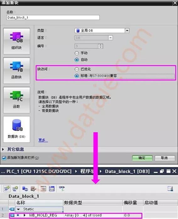

4创建MB_HOLD_REG数据块
通过“程序块”→ “添加新块”,选择“数据块(DB)”创建 DB 块,选择“标准与S7- 300/400兼容” ,点击“确认”键,定义数据区为5个字的数组,如下图7所示:
注意:MB_HOLD_REG使用的DB访问类型必须是标准与S7- 300/400兼容。
S7-1200plc作为从站的编程详解的图9 7 创建MB_HOLD_REG数据块

常见问题
为什么触发“MB_SLAVE”指令出错,输出位“ERROR”=1,输出状态字“STATUS”=16#8187?
输出状态字”STATUS“=16#8187表示指向MB_HOLD_REG指针无效。以下两种情况会造成如上错误:
  • 程序中不存在“MB_SLAVE”指令的输入引脚“MB_HOLD_REG”对应的DB块。
  • 在创建“MB_SLAVE”指令的输入引脚“MB_HOLD_REG”对应的DB块时选择了“仅符号寻址”。
解决方法分别如下:
  • 新建“MB_SLAVE”指令的输入引脚“MB_HOLD_REG”对应的DB块。
  • 创建“MB_SLAVE”指令的输入引脚“MB_HOLD_REG”对应的DB块时只能选择了“标准与S7-300/400兼容”。
