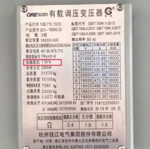

变压器,相信很多朋友都不陌生。变压器铭牌上有个参数,叫做“阻抗电压”,通常是一个5-10之间的百分数,估计大家也都见过吧。下面这台变压器中也称作是“短路阻抗”,现在标准叫法也是短路阻抗,不过小编我还是喜欢叫阻抗电压。
那么,这个阻抗电压是什么意思,有什么用呢?小编今天就从阻抗电压的含义、测量方法、作用、现实矛盾等几个方面来详细说说这个参数。
阻抗电压,是以百分数表示的一个变压器参数,它是将变压器的二次绕组短路,使一次绕组电压慢慢加大,当二次绕组的短路电流达到额定电流时,一次绕组所施加的电压(短路电压)与额定电压的比值百分数。

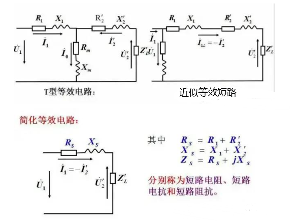

小编我觉得这样的解释太官方了,我觉得结合变压器的等效电路来理解这个参数,会更加容易些。
这是变压器的简化等效电路,Rs为变压器内部的电阻,Xs为变压器内部的电抗,图中用Zs来表示整台变压器的阻抗。Z\\\\\\\\\\\\'L是负载侧的阻抗变换到一次侧的等效阻抗。
按照阻抗电压的含义,将二次绕组短路,即Z\\\\\\\\\\\\'L等于0,然后慢慢地对一次绕组加压,直到二次侧的电流等于变压器二次侧的额定电流时的电压值,就是我们所需要的短路电压值。然后根据前面的算式很容易可以知道阻抗电压值了。

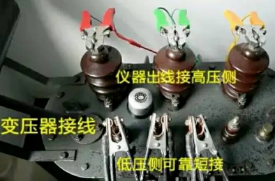

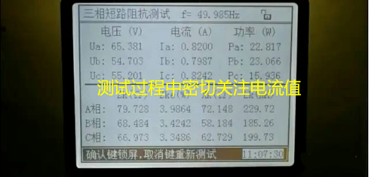

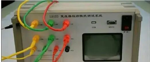

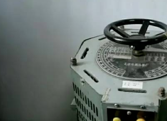

实际试验过程中,借助于专业的试验设备,依照阻抗电压的原理,可以很方便地测得短路电压,从而计算出阻抗电压的数值。
4、加到电流等于额定电流时的电压值就是我们需要的短路电压值了。注意:此仪器中显示的是一次侧的电流值。
具体在试验过程中还有很多需要注意的事项,以及需要具有高压试验证的专业人员进行操作,这里不再赘述。

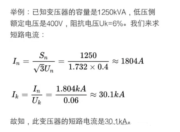

1、我们可以根据阻抗电压来计算变压器能够承受的最大短路电流,这是考核变压器的一个重要指标。计算方法如下:

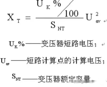

2、我们可以根据阻抗电压来计算变压器的电抗,计算公式如下:
