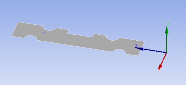

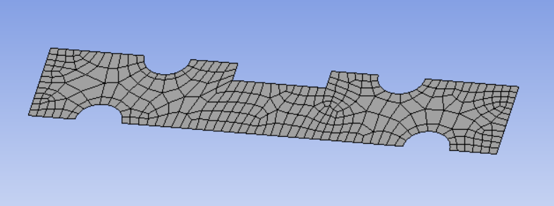

1) Extrude功能测试:首先建立如图1的面体,并在mechanical中划分壳单元(见图2)。
含实操!Ansys 2021R2结构网格编辑新功能介绍的图2
含实操!Ansys 2021R2结构网格编辑新功能介绍的图3
图1:面体
含实操!Ansys 2021R2结构网格编辑新功能介绍的图4
图2:壳单元

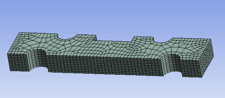

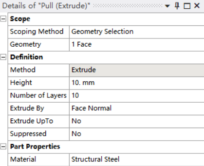

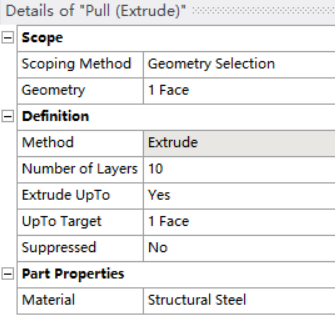

然后添加Mesh Edit > Pull > Extrude,设定拉伸高度为10mm,层数为10层(图3),并赋予结构钢材料,得到拉伸后的网格见图4。同时,原面体在几何上被抑制,仅存在生成的实体。
含实操!Ansys 2021R2结构网格编辑新功能介绍的图5
含实操!Ansys 2021R2结构网格编辑新功能介绍的图6
含实操!Ansys 2021R2结构网格编辑新功能介绍的图7
图3:Extrude功能设置(圆圈代表被抑制,×代表已生成网格)

图4:拉伸后的实体网格

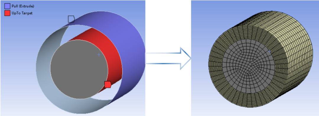

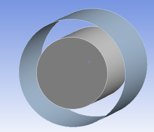

用户除了可以通过定义具体层数进行拉伸外,还可以通过“直到”功能完成更加丰富的操作。首先我们建立图5的模型,外侧有一层壳,内部有一个圆柱体,我们设想外部的壳单元直接拉伸10份网格至内部圆柱面上,得到圆筒和圆柱两个体,具体操作见图6。
含实操!Ansys 2021R2结构网格编辑新功能介绍的图9
 图5:壳与圆柱体模型
含实操!Ansys 2021R2结构网格编辑新功能介绍的图10
含实操!Ansys 2021R2结构网格编辑新功能介绍的图11
图6:从面拉伸网格至实体

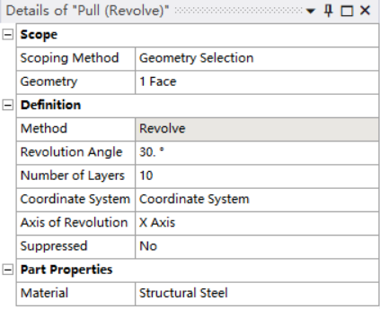

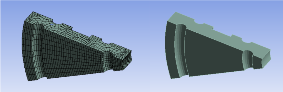

2) Revolve功能测试:同功能1)测试的模型,建立如图1)的面体。然后添加Mesh Edit > Pull > Revolve,首先建立网格旋转的基准坐标系(图7),设定网格旋转角30度,层数为10层,旋转轴为X轴,并赋予结构钢材料。得到拉伸后的扇形网格及实体见图8。

图8:网格旋转拉伸设置及示意

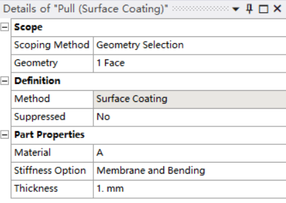

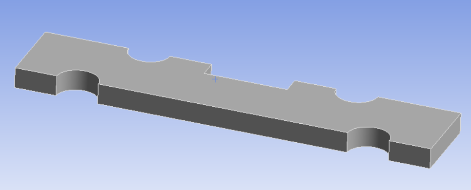

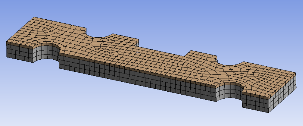

3) Surface Coating功能测试:首先建立如图9的实体模型,添加Mesh Edit > Pull > Surface Coating,选择需要敷设壳单元的表面,赋予区别于实体模型的面体材料属性A,设置stiffness option为Membrane and Bending,壳单元厚度为1mm。(见图10)。添加表面壳单元后,打开网格厚度效应显示,见图11。
含实操!Ansys 2021R2结构网格编辑新功能介绍的图17
图9:实体模型

图10:Surface Coating设置

图11:敷设表面单元后的网格

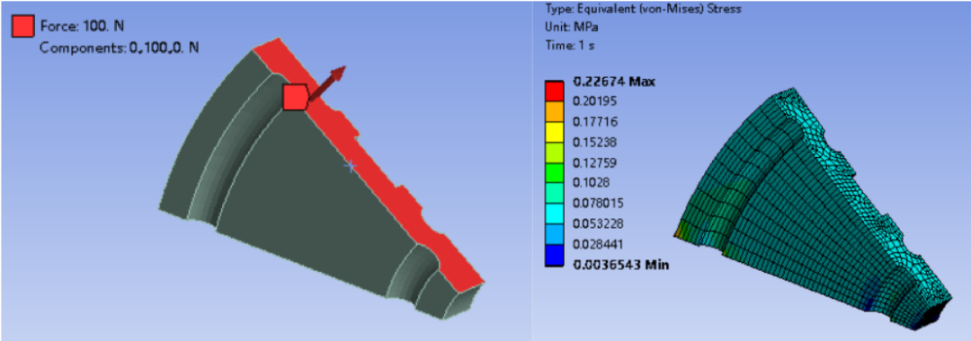

从上述功能测试可以看到,通过Pull-Extrude以及Pull-Revolve,可以使面单元按一定方式拉伸成实体,并且该实体不仅仅具有网格的属性,还具有几何的属性。即生成的实体和导入的实体一样,可以对其的体、面、线进行载荷和边界条件设置。如图12所示。
 含实操!Ansys 2021R2结构网格编辑新功能介绍的图22
图12 载荷及结果显示
可见,新增的Extrude和Revolve功能不仅可以对网格进行操作,还可以给生成的网格赋予相应的几何特征,提升了建模和网格划分的灵活性,提高了用户效率。同时,拉伸得到的面,如果与已有的实体表面发生接触,则可以完成相应的接触设置。
