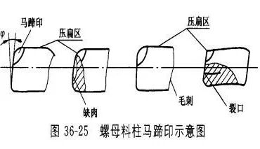

a.切断
在自动冷镦机多工位生产或压力机上分序生产,切断都是第一道工序,也是较关键的工序。
因为切料断口的平整性、切刀板压下所形成的马蹄印大小(见图36-25),都对下序的整形、镦球有直接的影响。
紧固件冷镦成型工艺,一文搞懂!的图29

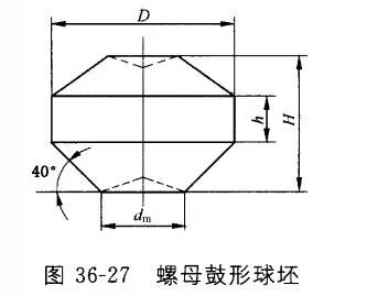

c.镦球
镦球是将整形后的料柱镦(压)成鼓形球状,见图36-27,它的质量影响螺母的端面、秃角、棱边的清晰和质量。在确定鼓形球几何尺寸时,按经验,在倒角40°确定的情况下,dM、h尺寸应尽可能小。
这样,在压六方时,相应部位的摩擦力要小,金属在压型力的作用下,金属流动性好,容易充满六方。如果dM、h偏大,则在压六方时,不易充满六角。如果为了使六方充满而增加压型力,则螺母端面就会产生飞边。
鼓形球尺寸按经验数据如下:
dM=(0.7~0.8)d径
Dmax≤Smin
式中 d径——螺母公称直径mm
Dmax——鼓形球最大直径mm
smin——螺母s方最小尺寸mm

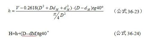

根据dM、D的尺寸和螺母坯料体积,鼓形球的其它尺寸可通过计算得出:
紧固件冷镦成型工艺,一文搞懂!的图32
紧固件冷镦成型工艺,一文搞懂!的图33
