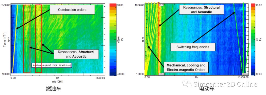

电动车的噪声问题:
  • 主要噪声能量的频率更高;
  • 主要噪声与电机阶次相关,24阶,48阶等;
  • 存在潜在的共振问题,在低频下会产生轰鸣声Booming;
  • 存在高频开关频率噪声。
与传统的燃油车相比,没有了发动机噪声、进排气噪声,从总声压级上来说,较传统的燃油车相比,会小一些,但是由于其存在着高频的电机噪声,会产生比较差的声品质,影响车内乘客的乘坐舒适性,传统燃油车和电动车噪声的噪声频谱图如下图所示。
新能源汽车驱动电机电磁噪声仿真与应用的图3
图3 传统燃油车和电动车噪声频谱图对比

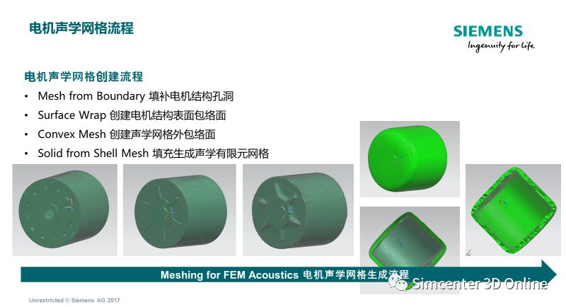

  • 网格生成工具
Simcenter3D提供了外场声学有限元网格快速生成工具,可以基于结构有限元模型/几何模型生成一个几何包面,然后在此基础上生成一个2D包面网格,并向外扩展生成一个外凸的2D包络网格,在这两个网格之间进行填充,即可生成满足声学分析要求的外场声学有限元网格。
新能源汽车驱动电机电磁噪声仿真与应用的图8
图8 电机声学网格创建流程

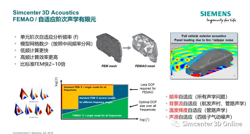

  • 自适应阶次有限元技术FEMAO.
电机系统几何结构复杂,而且实际需求往往关心的噪声频率范围很广,高频段达到几千甚至上万赫兹。对于传统的有限元或者边界元来说,复杂结构大规模网格的高频噪声仿真对计算资源要求太高,很难实现。针对这一困难,西门子开发了专门的自适应阶次算法(FEMAO)来解决高频声学问题。FEMAO会基于求解问题的频率、流场性质(温度梯度、背景流动)以及声学网格的尺寸自动选择最优的阶次(通过有限元形函数),从而可以在保证求解精度的前提下大大降低网格量,提高声学建模和求解的效率。整个过程不需要人为的干预,完全自动,可以保证整个计算过程中用最少的自由度满足计算精度的需求。
新能源汽车驱动电机电磁噪声仿真与应用的图9
图9 Simcenter3DFEMAO自适应阶次有限元

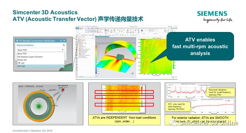

  • 声学传递矢量技术ATV
Simcenter3D中的ATV(声学传递矢量,原LMS专利技术)是一种声学传递函数,该传递函数建立起辐射表面的结构振动与输出场点处声压级之间的联系。ATV 取决于几何形状、网格密度、声场内的介质特性、声学表面的特征(阻抗和导纳)、频率和场点位置。ATV 和载荷无关,这意味着ATV技术特别适合于旋转机械的多工况分析,如电机多转速工况和结构设计参数优化。
该技术在载荷和设计参数变化的仿真计算中显示出巨大的优越性,因为只要不改变有限元模型的拓扑结构就不需要重新运行声学求解器重算ATV。
另外一方面,从ATV曲线来看是一条平滑的曲线,这就意味着我们在计算ATV的时候用较大的频率步长如20Hz来进行计算,在结构振动计算的时候,为了捕捉到模态共振产生的峰值,我们需要用更小的频率步长如5Hz来进行计算。最终在将结构振动与ATV相乘的时候,可以将ATV进行自动插值来得到最终的声学响应。这进一步的减小了声学求解时间。
此外,我们还可以将ATV做进一步的推广,扩展MATV(模态声学传递矢量),更可以进一步的减少数据存储量和计算时间。Simcenter3D中的ATV/MATV技术目前已经广泛应用到汽车/汽车零部件/家电等行业的旋转机械中,如电机,变速箱,发动机,压缩机等。
新能源汽车驱动电机电磁噪声仿真与应用的图10
图10 Simcenter3DAcoustics ATV声学传递向量技术

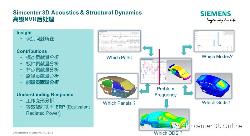

4、Simcenter3D 计算结果可视化与问题查找
Simcenter3D可以快速定位设计缺陷和寻找问题根源。其中包含面板声学贡献量分析、模态声学贡献量分析、传递路径分析等等。同时提供快速修改预测技术,允许通过在结构的关键位置上更改物理特性,如增加集中质量、刚度、阻尼等,调整结构模态行为,并重新运算分析结果,进而判断修改效果。由于该方法不需要利用有限元求解器对模态重新计算,所以是一个有效的评估修改结果的快速方法。
新能源汽车驱动电机电磁噪声仿真与应用的图11
图11 Simcenter3D声学及结构动力学高级NVH后处理功能

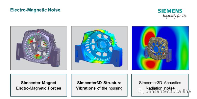

通过西门子Simcenter工具组合可以协助客户实现整个电机电磁噪声的仿真流程,如图所示。
  • Simcenter Magnet 电磁仿真获取电磁力;
  • Simcenter3D Structure 结构动力学求解器计算电机结构振动;
  • Simcenter3D Acoustics 声学求解器计算电机外场辐射噪声。
