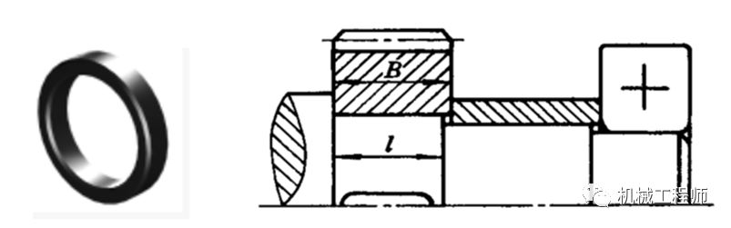

2套筒定位
简化轴的结构,减小应力集中,结构简单、定位可靠。多用于轴上零件间距离较小的场合。

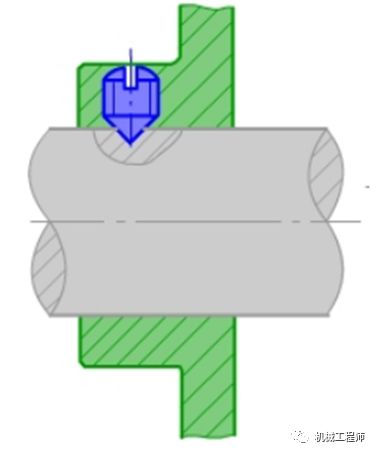

4、弹性挡圈定位
紧定螺钉多用于光轴上零件的固定,并兼有周向固定的作用。适用于轴向力小,转速低的场合

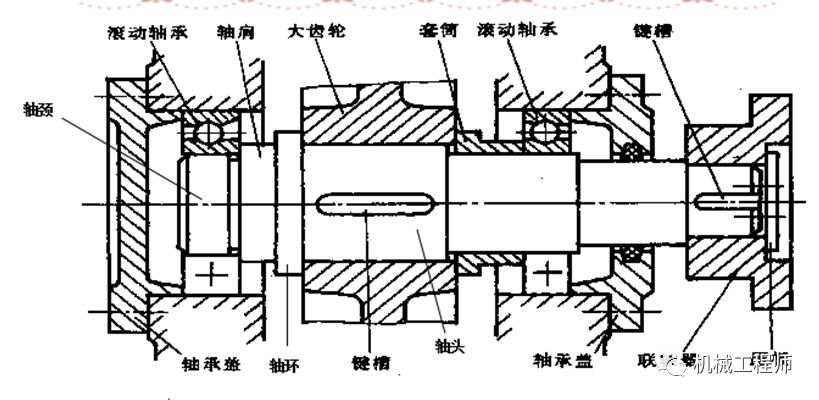

三、轴上零件的周向定位
运转时,为了传递转矩或避免与轴发生相对转动,零件在轴上必须周向固定。
轴上零件的周向定位方法主要有键联接(平键、半圆键、楔键等)、花键联接、弹性环联接、过盈配合联接、销联接、成型联接等等。

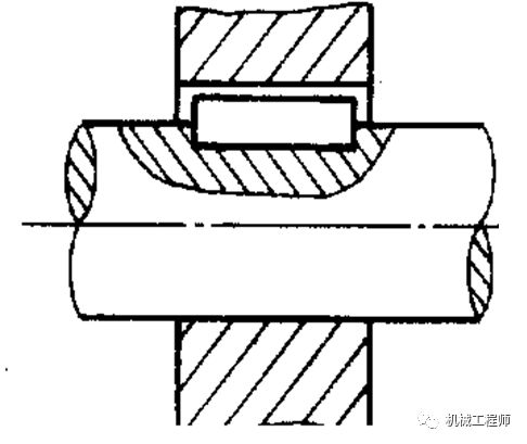

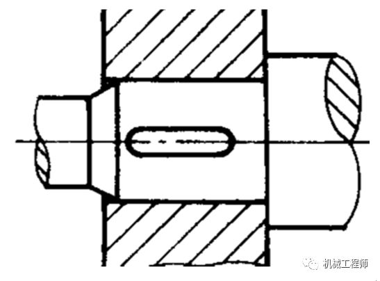

1、平键
制造简单、装拆方便。用于传递转矩较大,对中性要求一般的场合

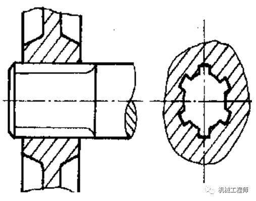

2、花键
承载能力高,定心好、导向性好。
适用于传递转矩较大,要求导向性良好的场合。

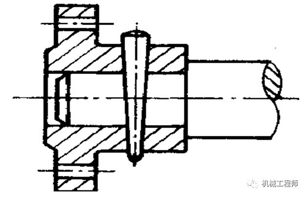

 4、销联接
用于固定不太重要、受力不大,但同时需要周向或轴向固定的零件。

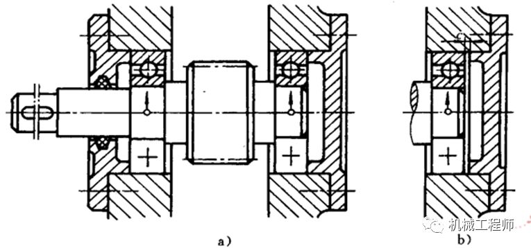

双支撑固定式
这种方法是利用轴肩和端盖的挡肩单向固定内、外圈,每一个支撑只能限制单方向移动,两个支撑共同防止轴的双向移动。
【专业知识】你真的会设计轴吗?轴系设计所需考虑的七大要点解析!的图11
这种安装主要用在两个对成布置的角接触球轴承或圆锥滚子轴承的情况,同时考虑温度升高后轴的伸长,为使轴的伸长不致引起附加应力,在轴承盖与外圈端面之间留出热补偿间隙c=0.2~0.4mm(如图b)。
游隙的大小是靠端盖和外壳之间的调整垫片增减来实现的。
这种支撑方式结构简单,便于安装,适用于工作温度不高变化的短轴。

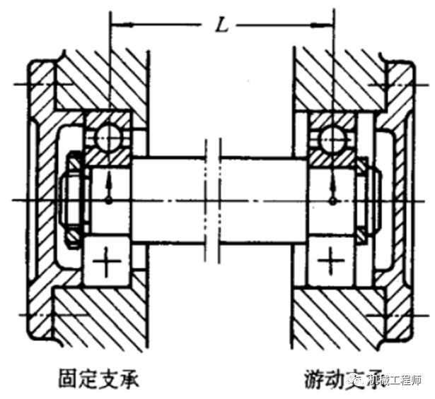

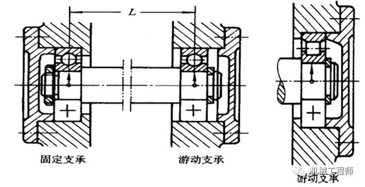

单支撑双向固定式(一端固定、一端游动)
对于工作温度较高的长轴,受热后伸长量比较大,应该采用一端固定,而另一端游动的支撑结构
【专业知识】你真的会设计轴吗?轴系设计所需考虑的七大要点解析!的图12
作为固定支撑的轴承,应能承受双向载荷,故此内、外圈都要固定(如左端图)。作为游动支撑的轴承,则其内圈应固定(如右端图)。若使用的是可分离型的圆柱滚子轴承等,则其内、外圈都应固定。

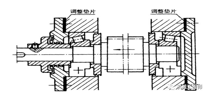

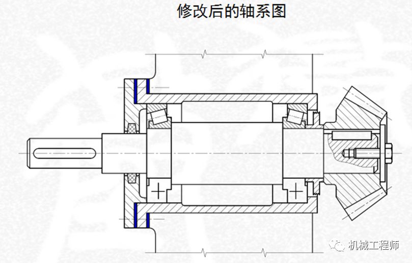

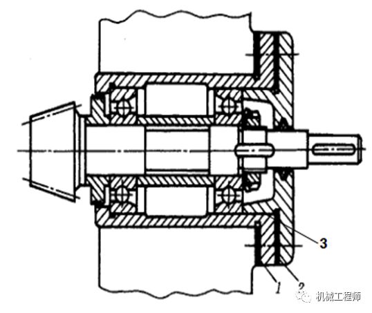

2、轴系位置的调整
在初始安装或工作一段时间后,轴系的位置和预定位置可能会出现一些偏差,为使轴上零件具有准确的工作位置,必须对轴系位置进行调整。
【专业知识】你真的会设计轴吗?轴系设计所需考虑的七大要点解析!的图15
图示锥齿轮轴系的两轴承均安装在套杯3中,增减1处垫片可使套杯相对箱体移动,从而调整轴向位置;(我们推荐你关注“机械工程师”公众号,第一时间掌握干货知识、行业信息)
增减2处垫片则可用来调整轴承游隙。

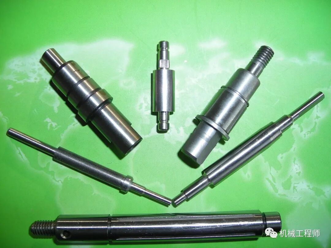

六、轴系结构的工艺性

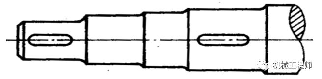

 1、轴的结构工艺性
保证工作条件下,满足下列要求:
   1)形状简单、减少阶梯数;
   2)同轴的过渡圆角保持一致;
   3)同轴多单键,键宽相同、并在同一母线上。

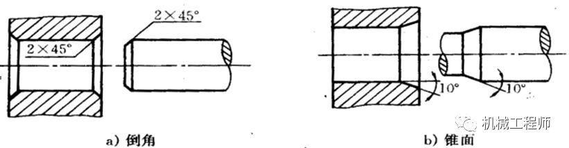

2、轴系结构的装配工艺性
为了便于装配,轴端应加工出倒角(一般为45º),以免装配时把轴上零件的孔壁擦伤

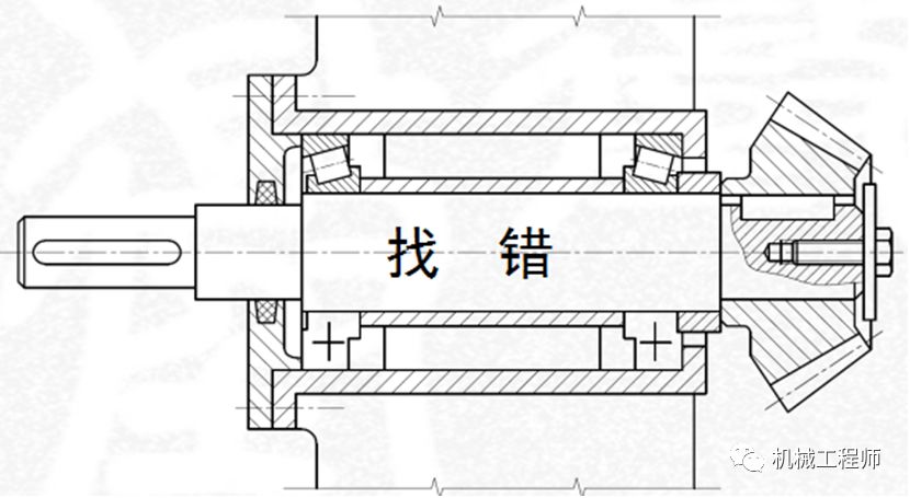

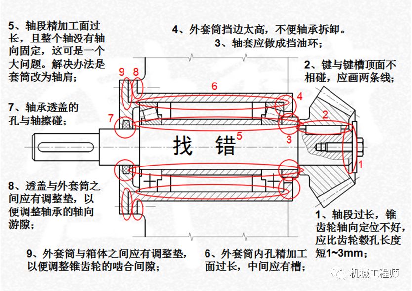

八、轴的结构设计案例找错
【专业知识】你真的会设计轴吗?轴系设计所需考虑的七大要点解析!的图18
【专业知识】你真的会设计轴吗?轴系设计所需考虑的七大要点解析!的图19
【专业知识】你真的会设计轴吗?轴系设计所需考虑的七大要点解析!的图20
