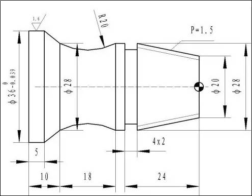

2021年10月14日 14:031.工艺分析
(1)确定加工路线
按先主后次,先粗后精的加工原则确定加工路线,采用固定循环指令对外轮廓进行粗加工,再精加工,然后车退刀槽,再加工螺纹,最后切断。
(2)装夹方法和对刀点的选择
采用三爪自定心卡盘自定心夹紧,对刀点选在工件的右端面与回转轴线的交点。
2.刀具的选择
根据加工要求,选用四把刀,1号为粗加工外圆车刀,2号为精加工外圆车刀,3号为切槽刀,4号为车螺纹刀。采用试切法对刀,对刀的同时把端面加工出来。
3.切削参数的选择
表1为各工序的切削速度和进给速度。

程序 |
说明 |
O0004; |
N1; |
工序(一)外形轮廓粗加工 |
G40G97G99T0101; |
M43; |
M03; |
G00X40.0Z1.0; |
G71U1.5R0.5; |
G71P10Q11U0.5W0.1F0.15; |
N10G00G42X0; |
G01Z0; |
X19.8 |
X27.8Z-20.0; |
X28.0; |
Z-45.0; |
X36.0Z-50.0; |
Z-59.0; |
N11G01G40X40.0; |
G00X100.0Z100.0; |
N2; |
工序(二)外形轮廓精加工 |
T0202; |
M44; |
G00X40.0Z1.0; |
G70P10Q11F0.08; |
G00X100.0Z100.0; |
N3; |
工序(三)切槽加工 |
T0303; |
M43; |
G00X30.0Z-24.0; |
G01X24.0F0.05; |
G01X30.0F0.2; |
G00X100.0Z100.0; |
N4; |
工序(四)锥螺纹与凹圆弧加工 |
T0404; |
M41; |
G00X30.0Z5.0 |
G92X28.4Z-22.0R-5.4F1.5; |
X27.8; |
X27.4; |
X27.2; |
X27.0; |
X26.9; |
X26.85; |
X26.85; |
G00X32.0; |
Z-27.0; |
M44; |
M98P041234; |
调用O1234子程序4次加工凹圆弧面 |
G00X100.0Z100.0; |
N5; |
工序(五)工件切断 |
T0303; |
M43; |
G00X40.0Z-59.0; |
G75R0.5; |
G75X0P2000F0.05; |
G00X100.0Z100.0; |
M05; |
M30; |
程序结束 |
O1234; |
子程序 |
G01U-1.0F0.1; |
刀具每次径向进刀1mm加工凹圆弧面 |
G02U0W-18.0R20.0; |
G01U3.0F0.5; |
W18.0; |
U-3.0; |
M99; |
子程序调用结束 |
