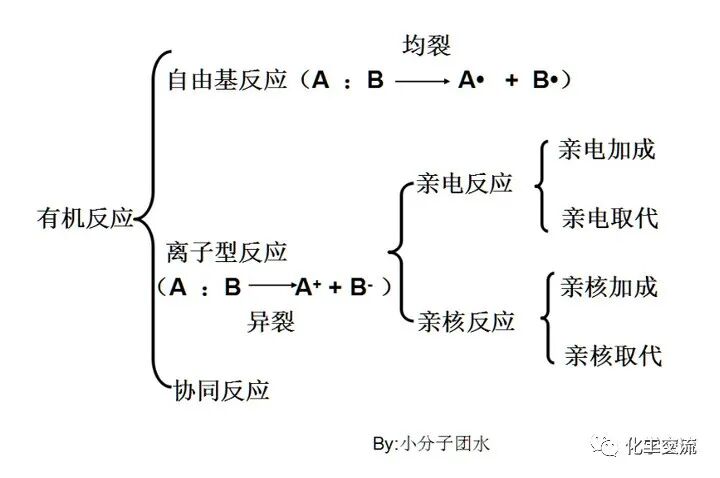

有机反应主要分为【1】自由基反应;【2】离子型反应;【3】协同反应,这三种基本反应类型。这每大块如果要讲得清清楚楚的话,文章篇幅那就会飚到万字论文级的了,因此笔者只在此做简要介绍。可以先看看下图的Mind Map,笔者下文的思路就按照这个来。

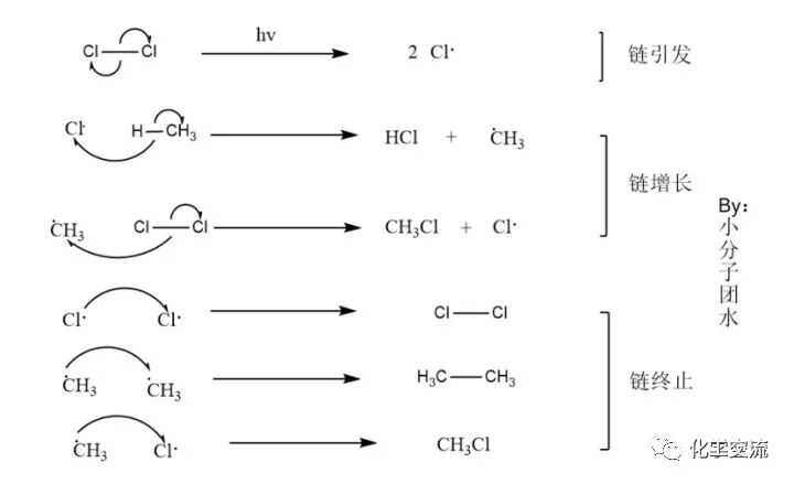

这里不妨用甲烷和氯 气的反应举例,谈谈自由基取代反应机理,自由基取代反应是一种链式反应分为链引发、链增长、链终止三个阶段。在光照条件下,一当量的氯 气分子发生均裂反应,形成了2个氯自由基,此过程称为链引发阶段;氯自由基电负性大,反应活性高,结合甲烷的氢原子生成氯化氢和碳碳自由基,碳自由基继续和氯分子反应,继续生成高活性的氯自由基和产物氯甲烷,此过程得到了氯取代产物,同时也生成了能够继续反应的氯自由基,这过程为链增长阶段。最后氯自由基结合成氯分子不在为非作歹,其他自由基也嫁鸡随鸡嫁狗随狗变成了稳定分子,没有新的自由基产生,达到链终止阶段。

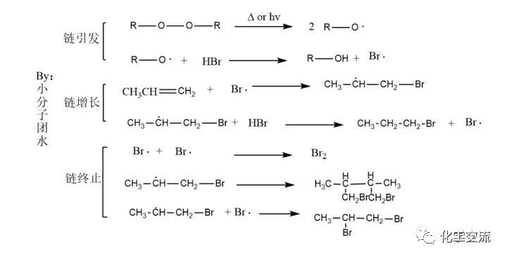

溴化氢的与不对称烯烃加成反应是一类亲电加成反应(本文后面会提及这个类反应)一般是符合马氏规则的(Markovnikov principle),但是自由基加成反应得到的是反马氏产物。笔者以过氧化合物催化氢溴酸与不对称烯烃加成为例,讨论其反应机理。
谈谈有机化学反应的基本类型的图3
与自由基取代反应类似,自由基加成反应也经历了链引发、链增长、链终止三个阶段,过氧化物在此反应过程中起到了链引发剂的作用。烷氧基结合溴化氢的氢原子,得到高活性的溴自由基,溴自由基“横冲直撞”进攻不对称烯烃得到了碳自由基,值得注意的是此时有生成伯碳自由基和叔碳自由基2种方式,由于叔碳自由基比伯碳自由基更稳定,向叔碳自由基的转化的倾向更大。最后溴自由基相遇形成稳定溴分子,其他自由基也各回各家,各找各妈形成稳定的分子。
值得注意的是,自由基反应一般释放能量,而且反应速度很快。

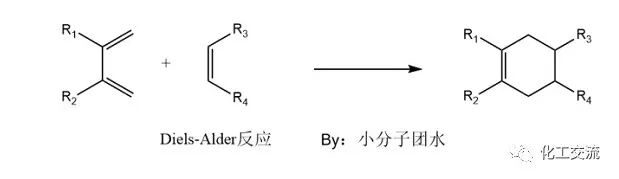

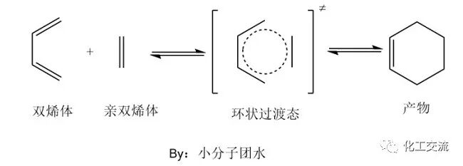

这里不妨以Name Reaction中的Diels-Alder反应谈谈其反应机理。Diels-Alder反应是指含有一个活泼的双键或三键的化合物(称为亲双烯体)与共轭二烯烃(双烯体)发生1,4加成,生成稳定的环状化合物。
谈谈有机化学反应的基本类型的图4
反应时,双烯体和亲双烯体彼此靠近,相互作用,形成一个环状的过渡态,然后逐渐转化为分子。相互作用时,一般是双烯体的HOMO的电子流入亲双烯体的LUMO形成过渡态,稳定后即为产物。
谈谈有机化学反应的基本类型的图5
Diels-Alder反应是一类高效的成环反应,在有机合成里面用的颇多。

离子型反应是共价键异裂导致的,键断裂时原成键的一对电子为某一原子或基团所占有。由于一般离子的稳定性比自由基高得多,所以反应类型也很多花样。从上文mind map中可以看到离子反应是占大块的,主要占有机反应的90%。离子反应分为亲电反应和亲核反应,这两种反应可以都细分为取代反应和加成反应。

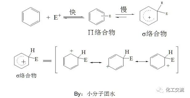

亲电取代反应,是亲电试剂进攻化合物负电部分,取代其它基团的化学反应。亲电取代反应的底物主要是芳香环(一般是苯环或者有芳香性的杂环化合物),具体反应机理为亲电试剂的正电性部分先和芳香形成π络合物,然后再转化为σ络合物,由催化剂或路易斯碱拔去质子氢回到芳环结构。苯环上常见的亲电取代反应有卤化反应、硝化反应、磺化反应、付克烷基化反应、付克酰基化反应和氯甲基化反应。下图是亲电取代反应的机理。

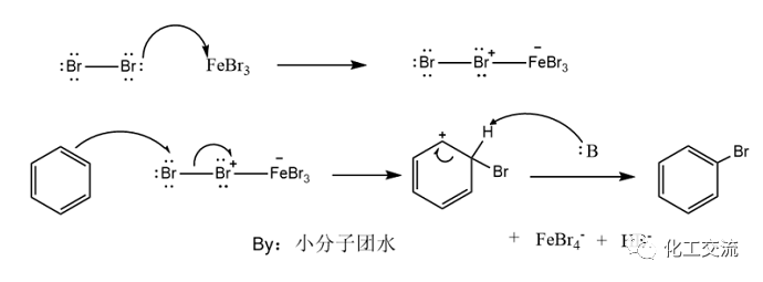

这里我们以苯的溴化反应为实例,分析其反应机理。在催化剂三溴化铁的作用下,溴分子极化,其中溴正离子与苯形成络合物,脱去一质子氢回到苯环结构。
谈谈有机化学反应的基本类型的图7
值得注意的是,对于付克烷基化反应,亲电试剂会生成碳正离子,可能会发生重排,得到的取代产物可能不是预想的结果。

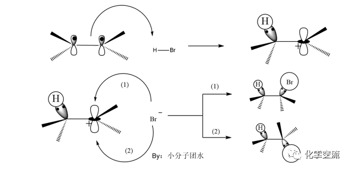

与自由基加成反应不同,亲电加成反应大多数都符合符合马氏规则。先看一下经由碳正离子历程的亲电加成。进攻的亲电试剂是卤化氢一般发生的是碳正离子机理,质子氢从卤离子上脱去,破坏较弱的π键,产生中间体碳正离子,然后亲电试剂的负电部分卤离子加成到碳正离子上。值得注意的是卤离子和碳正离子形成卤代烷速率非常快,该反应的最终速度取决于碳正离子生成的那一步。卤离子进攻碳正离子的方向不同,也会有顺式加成和反式加成两种产物。由于中间体有碳正离子生成,可能会发生碳正离子的重排现象。

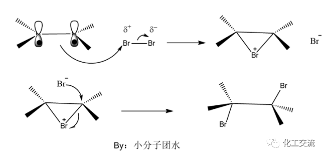

产生鎓离子机理的进攻试剂一般是卤素。溴分子靠近π键时,受到π电子云吸引,产生极化,π键打开与溴正离子形成了比较稳定的环溴鎓离子中间体和溴负离子。由于空间位阻,溴负离子从背面进攻其中的一个碳,破坏环状结构生成反式的邻二溴烃,此步的反应较快,因此反应的决速步骤是形成环鎓离子中间体。
谈谈有机化学反应的基本类型的图9
如图是环溴鎓离子中间体,溴负离子只能从背面进攻其中一个碳。

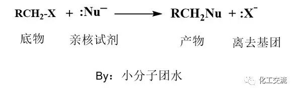

亲核取代反应一般发生在含有(C-X)的结构中,卤原子电负性比碳大,电子云偏向卤原子那端,碳带部分正电荷,从而容易被亲核试剂进攻发生该类反应。
谈谈有机化学反应的基本类型的图11
亲核取代反应分为单分子亲核取代反应(SN1反应)和双分子亲核取代反应(SN2反应)。下面具体介绍这2种机理。

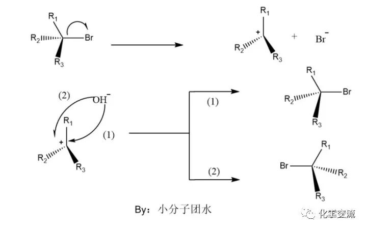

单分子亲核取代反应一般发生在叔碳和仲碳卤代烃,反应过程有碳正离子的生成,为2步反应。
谈谈有机化学反应的基本类型的图12
首先是离去基团离去,生成碳正离子,亲核试剂能够从两侧之一进攻碳正离子,机会都是50%。如果碳正离子原来是手性碳,则得到的产物是一部分保持原来的构型(如路径1),另一部分构型会反转(如路径2),产物表现为外消旋化。

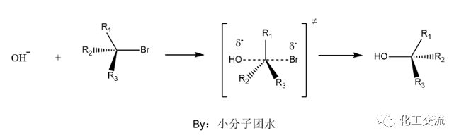

双分子亲核取代反应的特点是有反应是一步完成,生成产物。该反应一般发生在伯卤代烃和仲卤代烃之间,其反应速率受到底物和亲核试剂的双重影响。由于没有碳正离子生成,所以产物通常不会发生重排。
谈谈有机化学反应的基本类型的图13
首先亲核试剂(此处用氢氧根举例)进攻α碳(由于溴原子的体积较大,亲核试剂从其背面进攻更为容易),形成高能量的过渡态,然后碳溴键完全断裂、碳氧键完全形成,就行了稳定的产物和离去基团溴离子,生成的产物构型发生了反转。

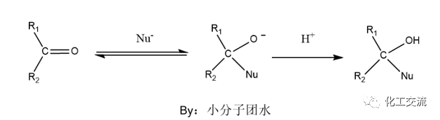

亲核加成反应的底物主要含羰基,由于氧的电负性高于碳,碳基碳带有一部分正电,从而容易吸引亲核试剂,发生反应。
谈谈有机化学反应的基本类型的图14
首先是亲核试剂进攻带有部分正电的羰基碳,π键断开形成氧负离子,然后氧负离子结合质子氢得到产物。值得注意的是亲核试剂进攻羰基碳是该反应的控速步,亲核加成反应的速率取决于被进攻碳的正电荷的多少和空间位阻。如果R基不是烷基而是空间大小适中的拉电子基团,反应速率会有明显的提升。

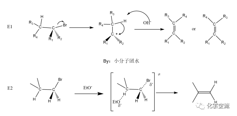

E1反应的机理是离去基团离去,生成碳正离子,同SN1反应是2步反应,这时候氢氧根发挥的是碱的作用,拔去β碳上的氢,β碳与碳正离子形成π键,产物有顺式和反式两种。β碳上的氢越多,碱性越强,离去基团越容易离去,则E1反应对SN1反应的干扰越大。
E2反应也和SN2反应一样要是一步反应,有过渡态。烷氧负离子结合β碳上的氢准备拔去,离去基团溴也准备离去,最后形成π键。

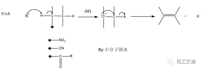

E1cb反应会有碳负离子生成,碱拔掉β碳上的氢,得到碳负离子,离去基团离去,形成双键。一般来说,β碳上连有强的吸电子基团会容易发生该反应。

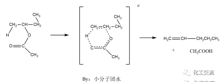

热解消除反应无需其他的试剂,在加热条件下,其自生会失去β碳上的氢和离去基团,是一种分解反应,其过程主要亮点是有一个环状过渡态。
