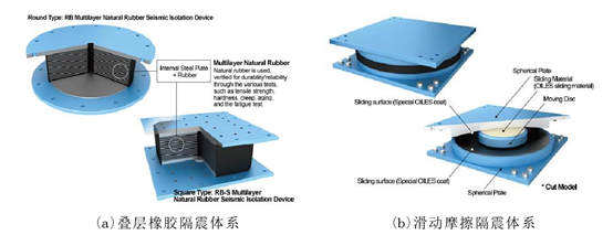

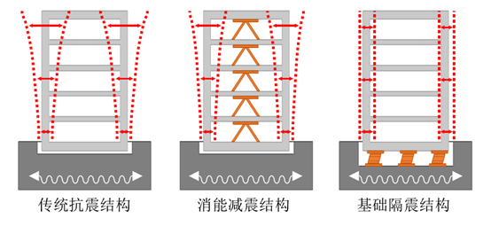

      而隔震和消能减震技术则提供一条新的抗震途径。尤其是隔震技术,经历过实际地震检验,可以有效的减轻地震作用,提升工程抗震能力,对保护人民生命财产安全、减轻震害具有明显的经济效益和社会效益。隔震结构则增加了专门的变形和耗能装置:橡胶隔震支座和阻尼器(如铅阻尼器、油阻尼器、钢棒阻尼器、粘弹性阻尼器、滑板支座等),橡胶隔震支座具有提供竖向承载能力、弹性复位能力、良好的变形能力等特性,此外铅芯橡胶隔震支座同时还具有消耗地震能量的耗能特性。
【JY】结构概念设计之(隔震概念设计)的图4

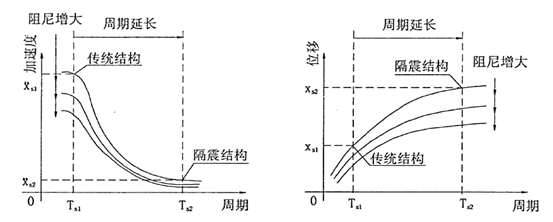

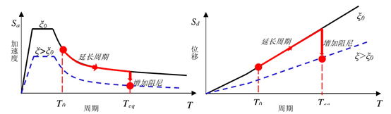

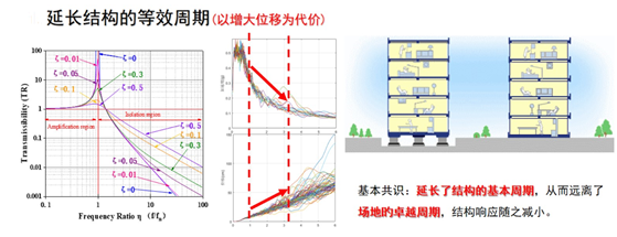

     此外,传统的抗震结构体系中,低层建筑物的基本自振周期与地震动的卓越周期接近,而隔震结构体系通过隔震层的设计,使隔震结构的周期延长到2~5秒,能够有效地降低了结构的地震加速度反应。
【JY】结构概念设计之(隔震概念设计)的图5
     隔震技术的被动控制中最为成熟和应用广泛的就是基础隔震技术。与传统抗震技术不同, 基础隔震技术的设防策略立足于“隔”,采用“拒敌于门外”的防御战术,“以柔克刚”,利用专门的隔震元件 在建筑物和基础之间设置隔震层,将输入地震波中与结构发生共振的频率段过滤掉,以集中发生在隔震层的较大相对位移为代价,阻隔地震能量向上部结构的传递,大大提高建筑物的可靠性和安全性。可以说,从“抗”到“隔”,是建筑抗震设防策略的一次的重大改变和飞跃。目前大部分采用的隔震支座通常是 橡胶隔震支座或是摩擦型隔震支座。

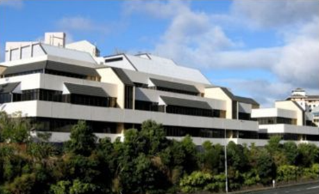

      1969年南斯拉夫震灾后重建,柏斯坦劳奇(Skopje)小学工程中首先使用了纯橡胶隔震支座,这是现代最早的隔震建筑。 1975年,新西兰学者Robinson通过在天然橡胶隔震支座中设置铅芯的做法,研制出铅芯橡胶隔震支座 ,解决了天然橡胶隔震支座阻尼小、耗能能力差以及初始刚度过小的的问题,极大地推动了隔震技术的实用化进程。铅芯橡胶隔震支座问世几年后。于80年代初,在新西兰建成的William Clayton办公楼是世界上首个采用铅芯橡胶隔震支座的隔震建筑,因而此建筑在隔震技术的发展史上具有里程碑意义。
【JY】结构概念设计之(隔震概念设计)的图10

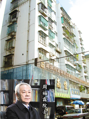

     在国内,上个世纪80年代末到90年代初期,我国许多学者开始重视起隔震思路的必要性。在橡胶隔震元件研发上最具有代表性的两位专家分别是:华中科技大学的唐家祥教授和广州大学的周福霖院士。
     唐家祥教授对橡胶支座隔震元件和体系进行了系统的理论、试验和应用研究,并率先自主开发了橡胶支座产品。 1993年,编著出版了国内第一部建筑隔震专著《建筑结构基础隔震》 。1995年,首次对橡胶支座的耐久性机理进行了试验对比研究,提出了科学解释。并对竖向隔震进行了系统研究,提出了一些有价值的成果。
    同期,周福霖院士等对橡胶支座隔震技术在国内的应用进行了探索,特别是在工程应用和标准编制方面,对于推动我国隔震技术应用起了较大的积极作用,并指导建成国内第一家专业的橡胶隔震支座生产厂家(汕头和泰隔震器材有限公司)。1995~1997年,作了橡胶支座隔震框架的振动台试验和大量的常用的橡胶隔震支座的性能试验研究。1997年, 周福霖院士编著出版了《工程结构减震控制》一书 。在1999~2000年,周福霖院士团队对大直径橡胶支座的力学性能进行了足尺试验,也对橡胶支座的耐久和耐火性能进行了试验研究。直至现在他们的成果也影响这后辈对减隔震技术的发展与探究。
【JY】结构概念设计之(隔震概念设计)的图11
全国第一栋隔震建筑(汕头凌海居民楼)

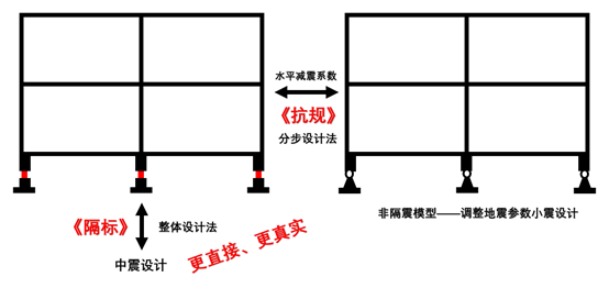

    《隔标》明确了隔震建筑的基本设防目标,可以概括为:“ 中震不坏、大震可修、巨震不倒 ”,而《抗规》的基本设计目标为:“小震不坏,中震可修,大震不倒”。因此在设防目标提高了一个等级。从而也决定了按照新隔标进行隔震结构设计不再是小震设计,而是中震设计。
2、设计方法的不同
     在《抗规》中对于隔震结构设计方法采用的是 水平减震系数法 ,即分步设计法,将隔震层上下结构进行分开设计,采用该方法进行隔震结构设计时,需要根据设置隔震层以后的隔震模型人为生成一个假定的非隔震模型,并以该非隔震模型为基础进行设计。 但隔震结构分步设计法中,按照降度的思想将隔震结构转换为传统抗震结构进行受力分析,其与隔震结构实际受力结果有较大的差别 ,这种差别导致隔震结构的破坏模式与设计者预期的破坏模式不一致,进而导致结构存在安全隐患,而且也不利于结构设计经济性原则。
     《隔标》不再采用分步设计法,而是将上部结构与隔震层作为一个整体进行中震设计,更能体现隔震结构真实的地震响应和受力状态。因此对于《隔标》,不再通过隔震层上部按照小震,控制结构小震下层间位移角,而是 对上部结构直接按照中震设计,控制结构中震下的层间位移角

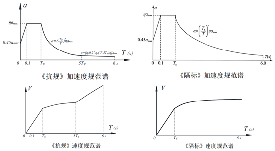

4、反应谱差异
     《隔标》和《抗规》地震作用计算时,采用的反应谱不同,分别采用三段式反应谱、四段反应谱。由于隔震结构通常有结构系统有较高的阻尼比,若等效线性后,采用反应谱分析,《抗规》反应谱会带来长周期段反翘的不合理问题,并且在转换为速度反应谱时,在长周期段《抗规》的速度存在不合理递增。 因此目前《隔标》采用的三段式反应谱对于《抗规》在隔震结构设计中更加合理。

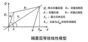

5、橡胶支座等效方式不同
     《抗规》采用反应谱设计时,支座的等效刚度及等效阻尼比按照中震剪切变形100%,罕遇地震250%剪切变形进行等效取值。这对于隔震结构的位移预测是拍脑袋不合理的,对于《隔标》进行了 改进采用隔震支座的等效刚度及等效阻尼比采用的是迭代的方式求解 ,获取合理的支座剪切变形,从而得到较为合理的支座等效刚度及等效阻尼比。

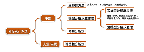

1、隔震结构设计方法总结
综上可知,现阶段隔震设计方法的研究和应用情况,可归纳为以下三种方法:
  • (a)以反应谱和地震动输入为基础,以静力弹性和动力弹塑性分析方法为计算工具的分步设计法;(《抗规》做法)
  • (b)以反应谱为基础,以迭代等效线性化分析方法为计算工具,采用复振型分解反应谱法的整体设计法。(《隔标》做法)
  • (c)以地震动输入为基础,以动力弹塑性分析方法为计算工具的整体设计法;(《抗规》/《隔标》做法)

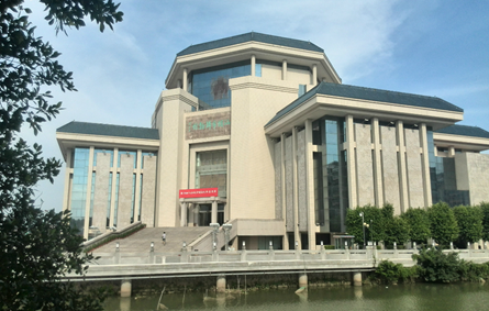

隔震建筑——汕头博物馆
