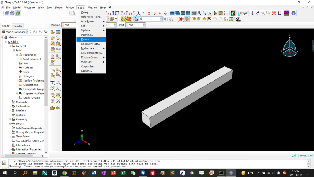

1.在Abaqus/CAE中建立部件,然后点击Tools——Datum;
Abaqus疑难杂症——局部坐标系的那些事儿的图1

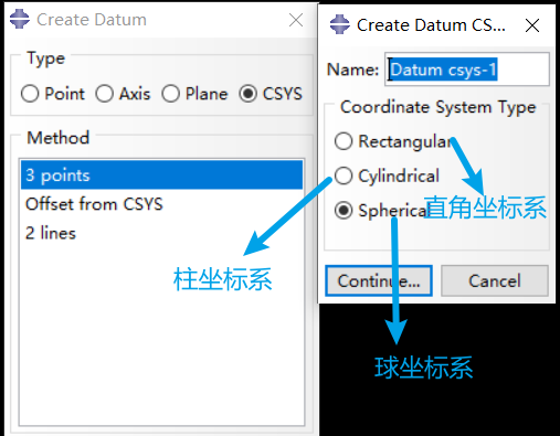

2.点击CSYS——Three points(以最常用的三点建立坐标系为例)
Abaqus疑难杂症——局部坐标系的那些事儿的图2

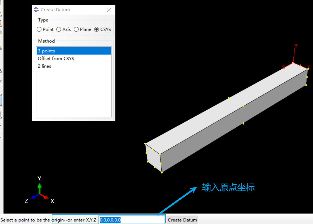

3.直角坐标系:先指明原点,按Enter键确定,然后在图中选中自定义的X轴点的坐标(或自己直接输入X轴点的坐标)按Enter键确定,最后在图中选中自定义的X轴点的坐标(或自己直接输入X轴点的坐标)按Enter键确定。
Abaqus疑难杂症——局部坐标系的那些事儿的图3

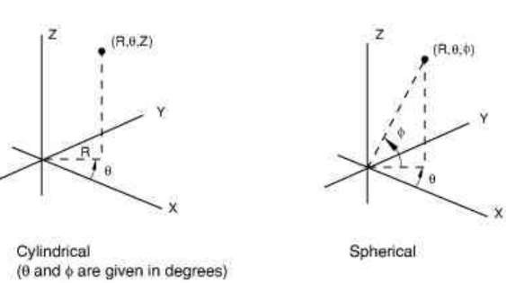

4.柱坐标系以及球坐标系:先指明原点,按Enter键确定,然后在图中选中径向坐标轴R上的点(或者自己输入径向坐标轴R上的点),最后在图中选中周向坐标轴Theta上的点(或者自己输入周向坐标轴Theta上的点)。径向、周向示意图:
Abaqus疑难杂症——局部坐标系的那些事儿的图4

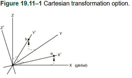

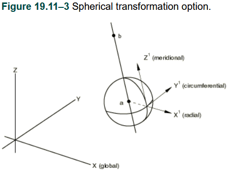

第五行的6个数字分别代表a,b在新坐标系下的x,y,z坐标,详细请看官方手册这里将手册内容,链接如下:http://wufengyun.com:888/v6.14/books/key/default.htm?startat=ch19abk11.html#usb-kws-mtransform摘抄如下:
1.Glob al X-coordinate of point a specifying transformation.
2.Global Y-coordinate of point a specifying transformation.
3.Global Z-coordinate of point a specifying transformation.
4.Global X-coordinate of point b specifying transformation.
5.Global Y-coordinate of point b specifying transformation.
6.Global Z-coordinate of point b specifying transformation.
Abaqus疑难杂症——局部坐标系的那些事儿的图5
Abaqus疑难杂症——局部坐标系的那些事儿的图6
Abaqus疑难杂症——局部坐标系的那些事儿的图7

含义 为: 创建节点集合ex,将这些节点的自由度转换至柱坐标系下,为这些节点定义位移边界条件,约束2方向(周向)上的位移。 其中TYPE=C表示局部坐标系的类型为柱坐标系,如果TYPE=R,则为局部直角坐标系,TYPE=S,则为球坐标系。
大位移分析中,此局部坐标系的方向不会随着材料的旋转而旋转
