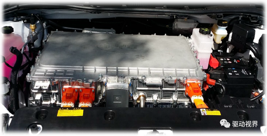

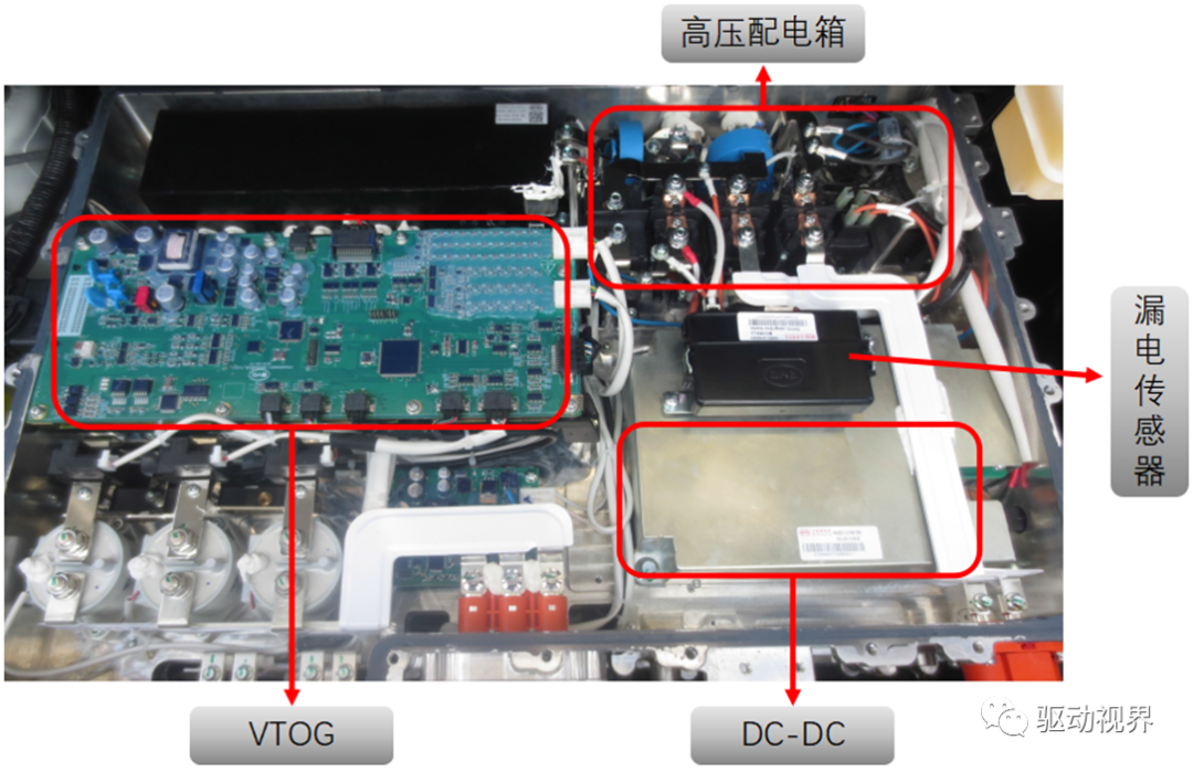

1. 高压电控总成概述
高压电控总成内部集成:
--双向交流逆变式电机控制器(VTOG);
--高压配电和漏电传感器;
--双向车载充电器;
--DC-DC变换器

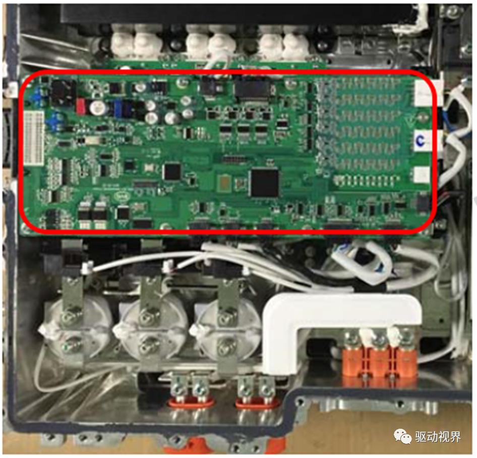

高压电控总成内部模块布局
比亚迪秦EV300系列课程之高压电控总成比亚迪秦EV300系列课程之高压电控总成的图2

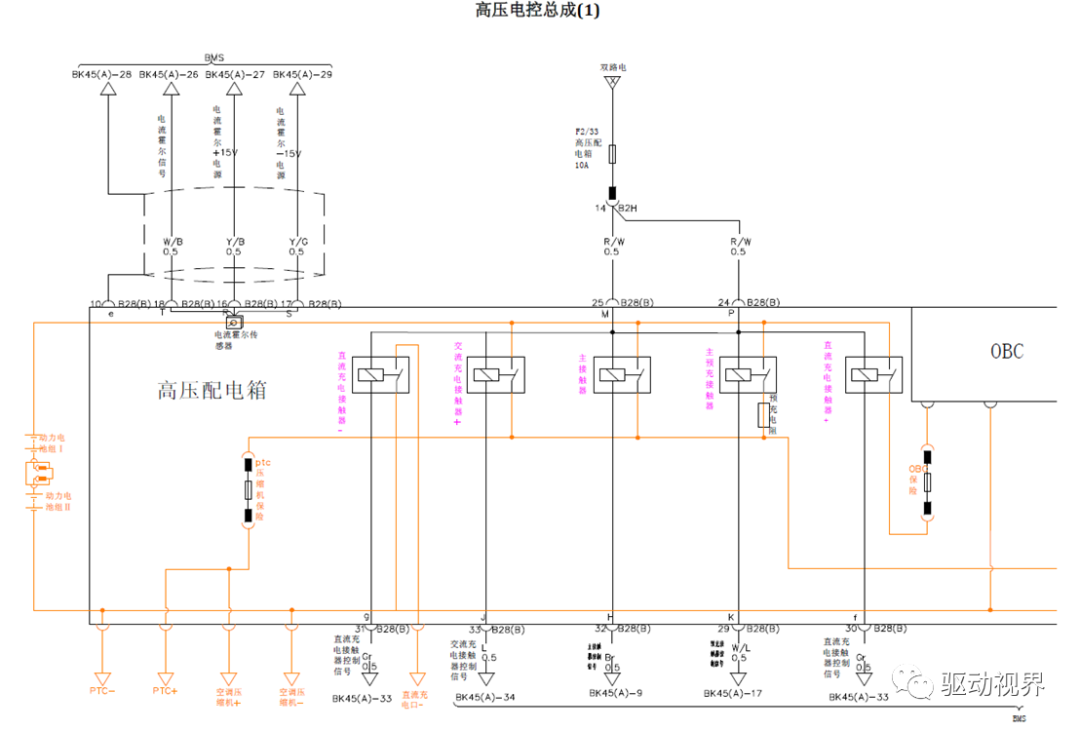

2. 高压配电箱及漏电传感器
高压配电箱

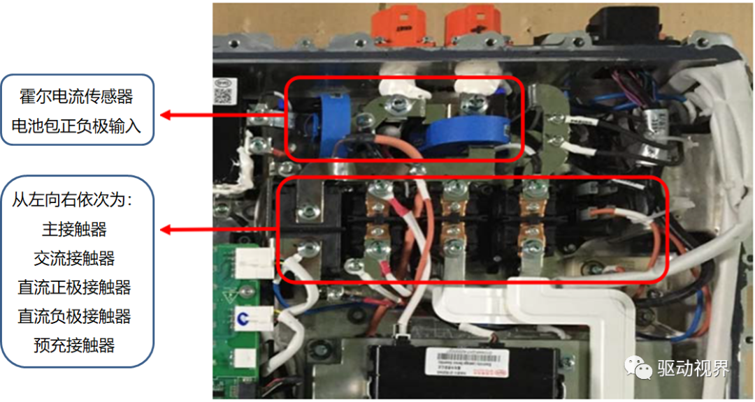

高压配电箱:结构组成:铜排连接片、接触器、霍尔电流传感器、预充电阻,动力电池包正、负极输入;接触器由电池管理器控制,控制充放电。
比亚迪秦EV300系列课程之高压电控总成比亚迪秦EV300系列课程之高压电控总成的图3

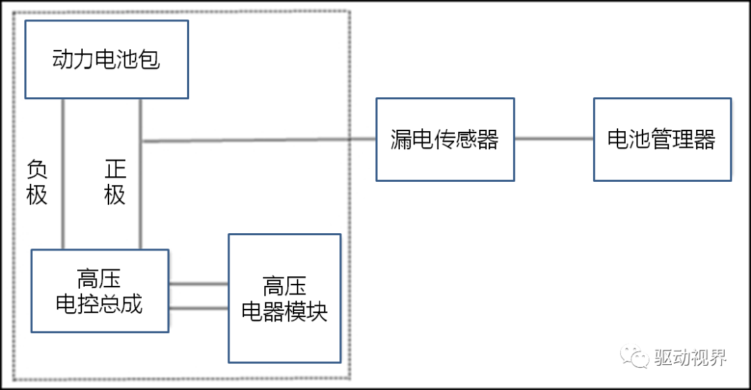

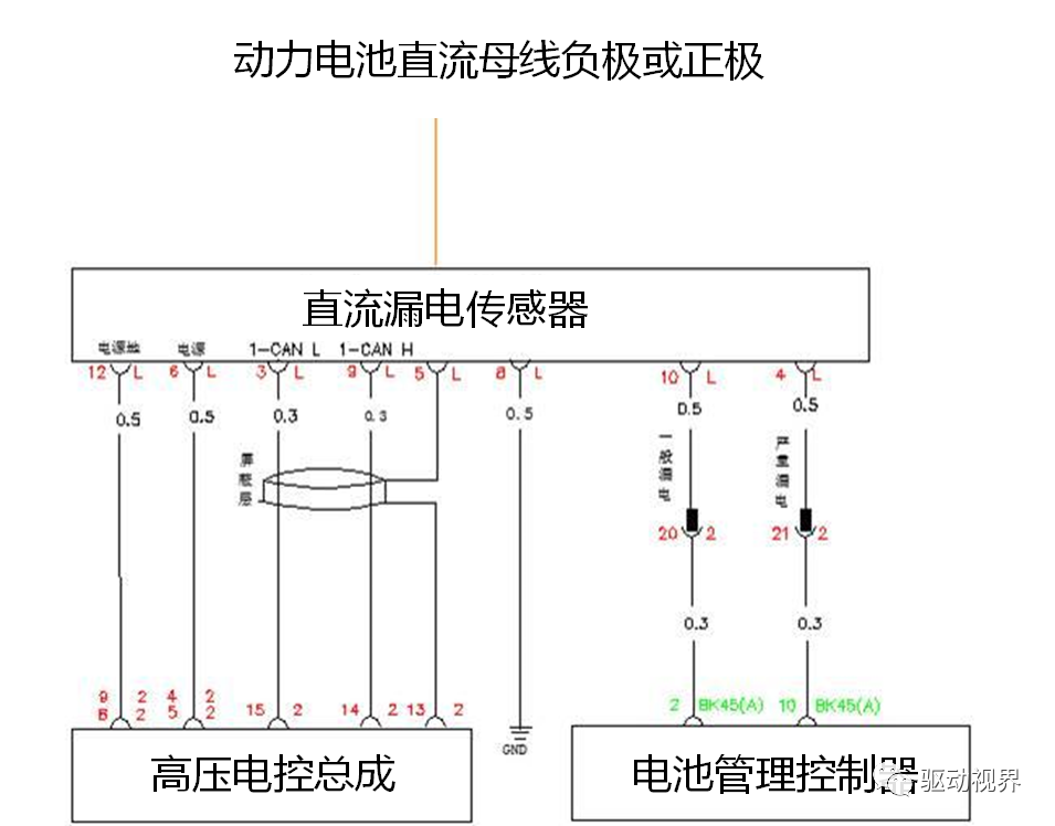

漏电传感器

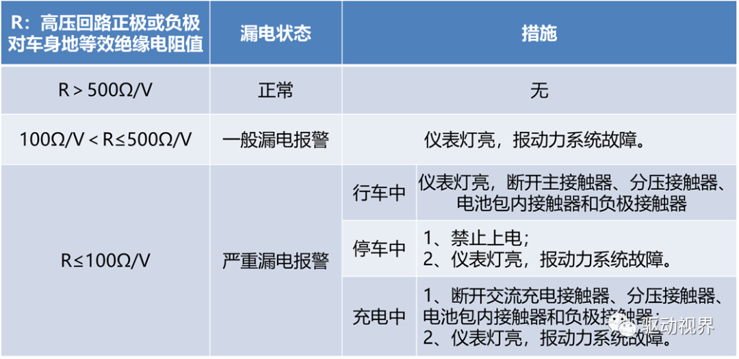

含有CAN通讯功能,秦EV车型通过监测与动力电池输出相连接的正母线与车身底盘之间的绝缘电阻判定高压系统是否存在漏电,漏电传感器将漏电数据信息通过CAN信号发送给电池管理器、VTOG,采取相应保护措施。
比亚迪秦EV300系列课程之高压电控总成比亚迪秦EV300系列课程之高压电控总成的图4
漏电数据判定
比亚迪秦EV300系列课程之高压电控总成比亚迪秦EV300系列课程之高压电控总成的图5
漏电传感器电器原理图
比亚迪秦EV300系列课程之高压电控总成比亚迪秦EV300系列课程之高压电控总成的图6

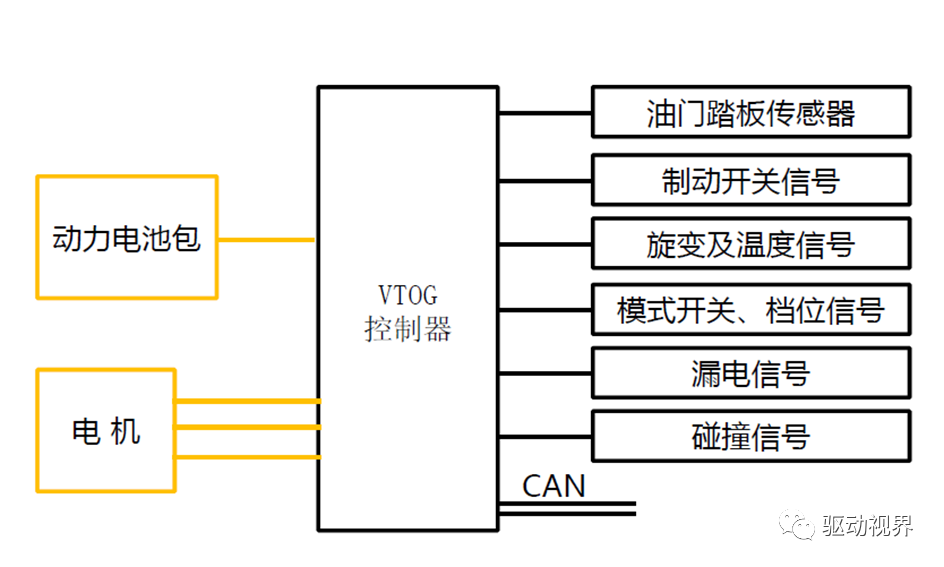

双向交流逆变式电机控制器(VTOG)主要功能:
1、驱动控制(放电):
采集油门、制动、档位、旋变信号等控制电机正向、反向驱动,正、反转发电功能;
具有高压输出电压和电流控制限制功能,具有电压跌落、过流、过温、IPM过温、IGBT过温保护、功率限制、扭矩控制限制等功能。
同时具备电控系统防盗、能量回馈控制、主动泄放、被动泄放控制。
比亚迪秦EV300系列课程之高压电控总成比亚迪秦EV300系列课程之高压电控总成的图8

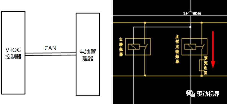

OK灯点亮条件--电池管理器BMS收到VTOG反馈的预充满信号
启动车辆时,为缓解对高压系统的冲击,电池管理器先吸合预充接触器,电池包的高压电经过预充接触器并联的限流电阻后加载到VTOG母线上,VTOG检测到母线上的电压与电池包电压相差在50V以内时,通过CAN通道向电池管理器反馈一个预充满信号,电池管理器收到预充满信号后控制主接触器吸合,断开预充接触器。

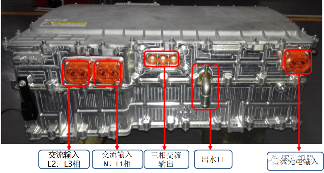

4. 高压电控总成插接件
高压电控总成(前端)
比亚迪秦EV300系列课程之高压电控总成比亚迪秦EV300系列课程之高压电控总成的图12

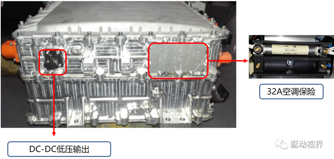

高压电控总成(右侧)
--32A空调保险,给电动压缩机模块和PTC水加热模块供电。
比亚迪秦EV300系列课程之高压电控总成比亚迪秦EV300系列课程之高压电控总成的图13
DC低压输出端与低压电池并联给整车低压系统提供13.8V电源。
比亚迪秦EV300系列课程之高压电控总成比亚迪秦EV300系列课程之高压电控总成的图14

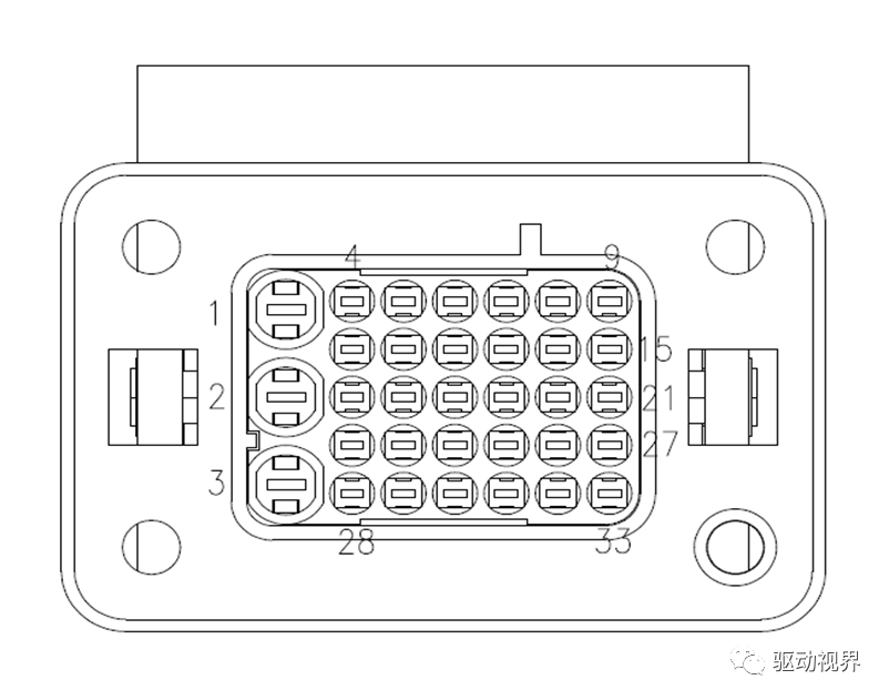

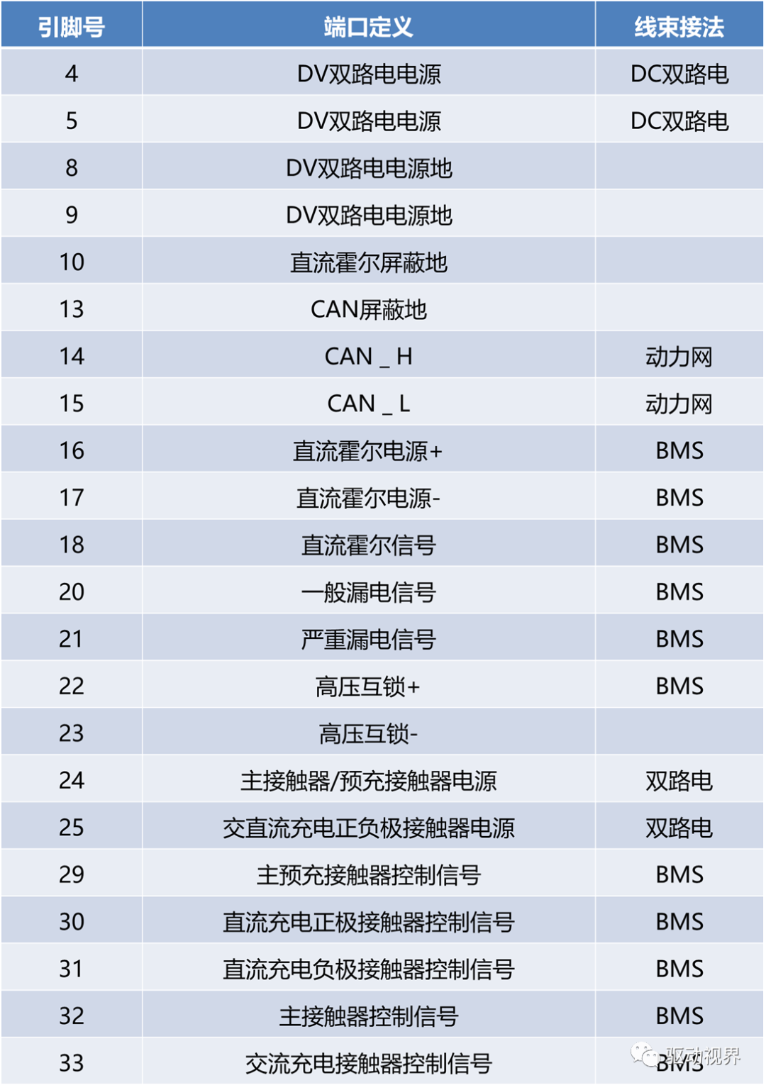

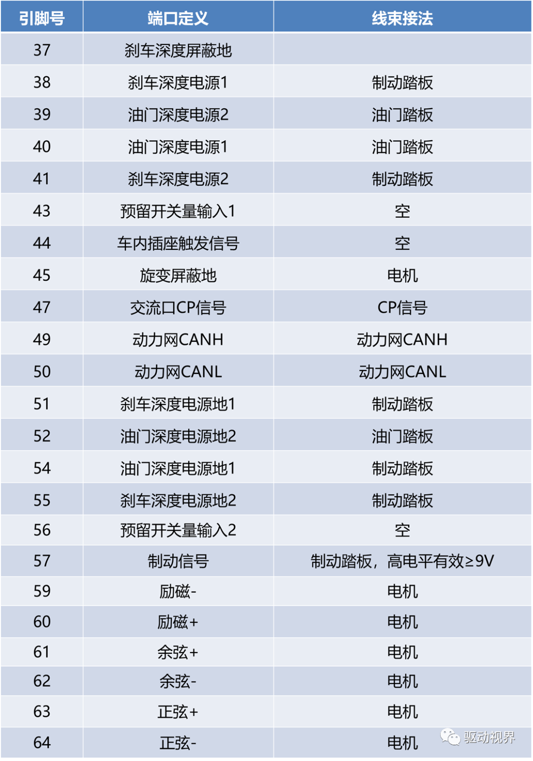

高压电控总成低压接插件B28(B):33pin 接口定义
--DC、接触器双路电+霍尔电流信号+高压互锁信号+接触器控制信号+CAN通讯(DC、漏电传感器)
比亚迪秦EV300系列课程之高压电控总成比亚迪秦EV300系列课程之高压电控总成的图15
比亚迪秦EV300系列课程之高压电控总成比亚迪秦EV300系列课程之高压电控总成的图16

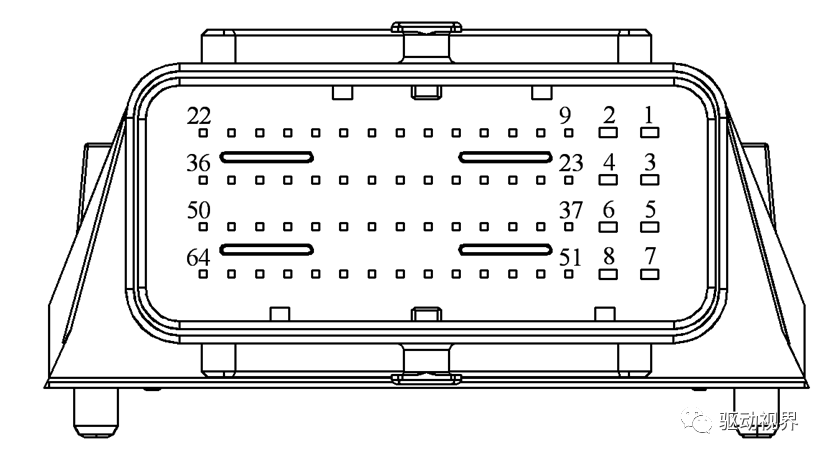

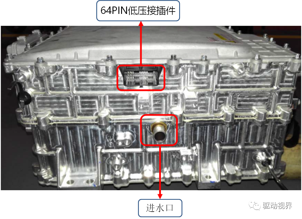

高压电控总成低压接插件(64pin)接口定义
--VTOG双路电;VTOG低压控制信号输入、输出,采集信号输入,CAN通讯(VTOG)。
比亚迪秦EV300系列课程之高压电控总成比亚迪秦EV300系列课程之高压电控总成的图18

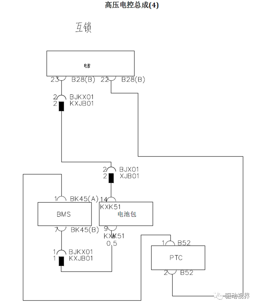

高压互锁原理连接图
数字代表控制模块互锁针脚号
比亚迪秦EV300系列课程之高压电控总成比亚迪秦EV300系列课程之高压电控总成的图21

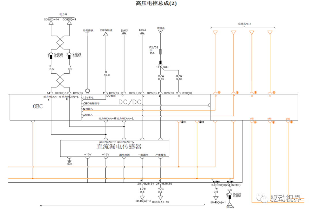

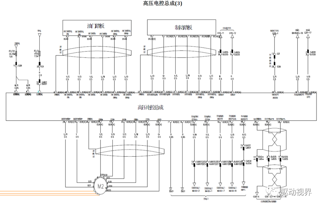

5. 高压电控总成电路原理图
高压电控总成充、放电原理
比亚迪秦EV300系列课程之高压电控总成比亚迪秦EV300系列课程之高压电控总成的图22
比亚迪秦EV300系列课程之高压电控总成比亚迪秦EV300系列课程之高压电控总成的图23
高压电控总成原理图
比亚迪秦EV300系列课程之高压电控总成比亚迪秦EV300系列课程之高压电控总成的图24
比亚迪秦EV300系列课程之高压电控总成比亚迪秦EV300系列课程之高压电控总成的图25
高压电控总成原理图
比亚迪秦EV300系列课程之高压电控总成比亚迪秦EV300系列课程之高压电控总成的图26
比亚迪秦EV300系列课程之高压电控总成比亚迪秦EV300系列课程之高压电控总成的图27
