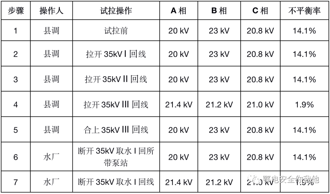

某110千伏变电站35千伏#5母线电压不平衡告警,三相电压分别为20千伏、23千伏、20.8千伏,不平衡率14%,同时伴有接地告警。
调度人员进行线路试拉查找故障点,依次拉开了35千伏 I回线、 II回线、III回线,最后拉开35千伏 III回线时,告警消失。初步判断为35千伏 III回线接地,并通知线路人员巡线。
经巡线,巡线人员未发现III回线路有接地情况。考虑35千伏 III回线供电终端为某水厂#1母线,遂通知水厂进行接地故障自检。经排查发现水厂厂内也未发现有接地故障。

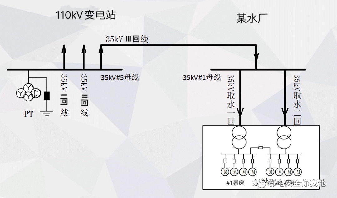

35千伏 III回线供电终端为水厂#1母线,水厂#1母线承载35千伏取水I回和取水II回两条线路,均由电缆(1.1km)敷设至泵站。水厂当日运行方式为取水I回线路运行、取水II回线路冷备用。
为缩小停电范围,水厂申请县调合上35千伏 III回线,并进行厂内线路试拉,经试拉发现:35千伏取水I回电缆线路为引起母线电压不平衡及接地告警的原因。
35千伏母线电压不平衡的案例分析的图2
通过试拉线路过程,引起母线电压不平衡问题的原因集中在了水厂35千伏取水I回电缆线路处。

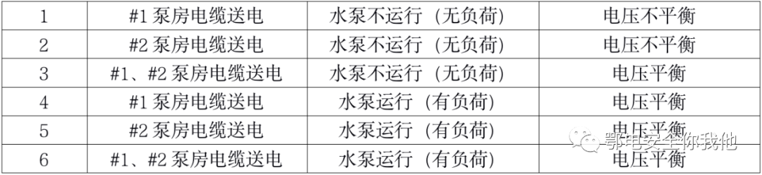

1、对水厂至#1泵房电缆以及相关开关、避雷器等进行高压试验,未发现异常,对水厂试送电,电压不平衡故障未消失。
2、水厂送电,先送至#1泵房电缆,无负荷,35千伏#5母线电压不平衡故障存在,断开#1泵房电缆;送#2泵房电缆,无负荷,35千伏#5母线电压不平衡故障存在;将#1、#2泵房电缆全部送电,无负荷,35千伏#5母线电压电压平衡,电压为21.4千伏,故障现象消失。
因此,35千伏#5母线在送电水厂引起电压不平衡现象的原因不在于新建高压电缆上,而在于水厂35千伏系统的运行方式上,现象如下。

水厂#1泵房或#2泵房电缆分别单独空载投入运行时,#1泵房或#2泵房电缆有较大的对地电容,正好满足35千伏#5母线铁磁谐振条件,发生铁磁谐振,谐振现象表现为A、C两相电压降低为20千伏,B相电压升高23千伏,正常电压为21.4千伏。使35千伏系统中性点偏移,开口三角有电压,图2为中性点偏移,电压不平衡的示意图。

在水厂#1泵房、#2泵房电缆同时投入运行,或#1、#2单独运行但带有负荷的情况下,系统电容电流增加,打破了铁磁谐振条件,系统电压正常,三相对地电压为21.4千伏,开口三角无电压。
