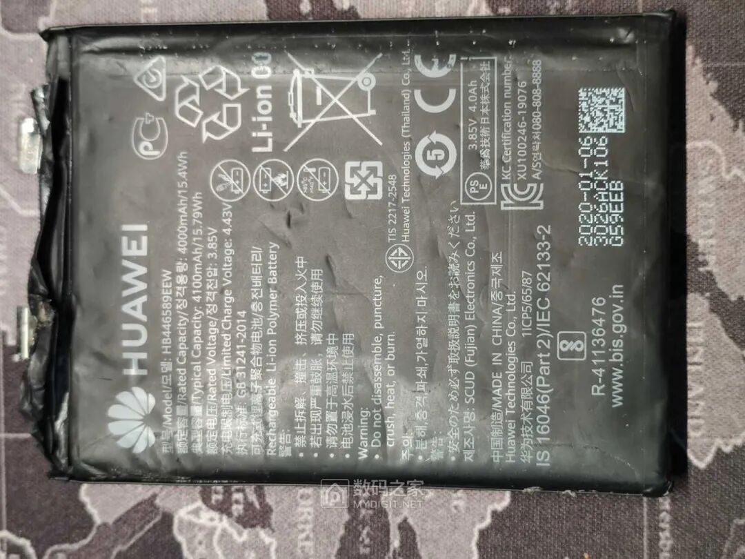

但前段时间,电池突然不给力了,用到电量40%后,很快就没电了。
直到,国庆期间,笔者突然发现手机后盖开了个缝,开盖后发现,原来是电池鼓包了!
华为手机电池竟有加密芯片!的图1
这也就能解释为何电池不耐用了,笔者不确定这是否跟无线充电发热有没有关系。

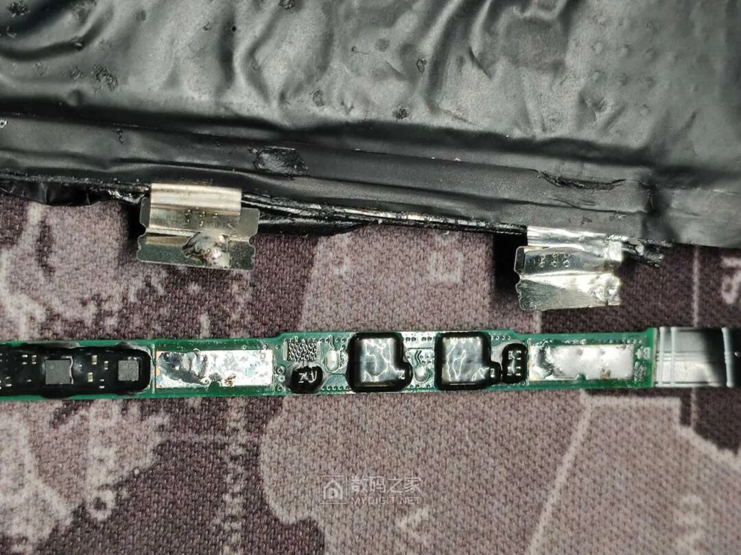

收到电池后,笔者发现安装上之后无法开机。
华为手机电池竟有加密芯片!的图2
联系卖家之后才知道,原来电池被锁了,不能直接用,难怪售价仅15元。
笔者孤陋寡闻,第一次听说手机电池有锁。原来比较新的华为系列手机,电池有加密芯片,必须与手机对应,否则无限重启。

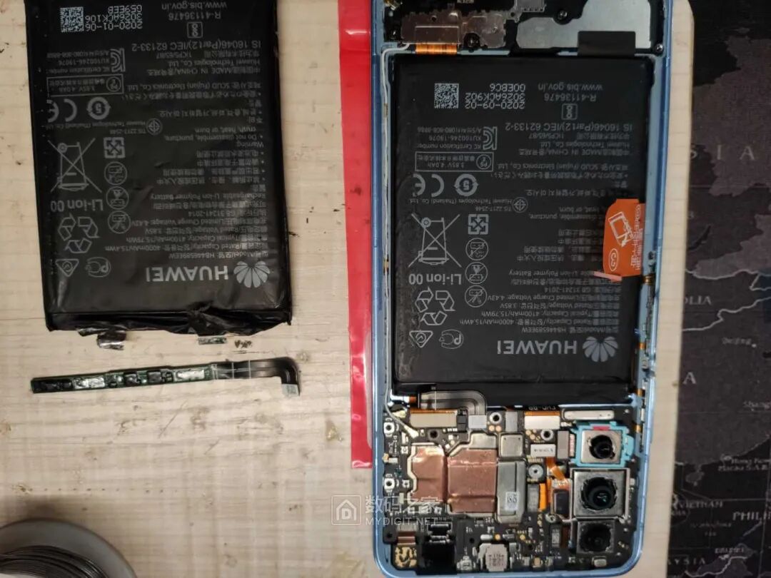

笔者查找各社交平台后,发现解决的一种办法是类似系统欺骗,用旧的电池开机,然后开机状态下拔旧电池,再插新电池就能用,但是下次换电池还需要用到旧电池。

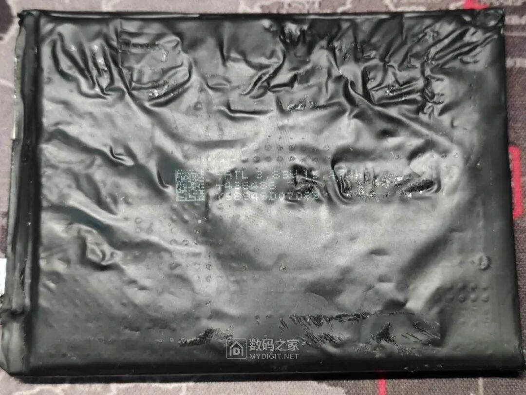

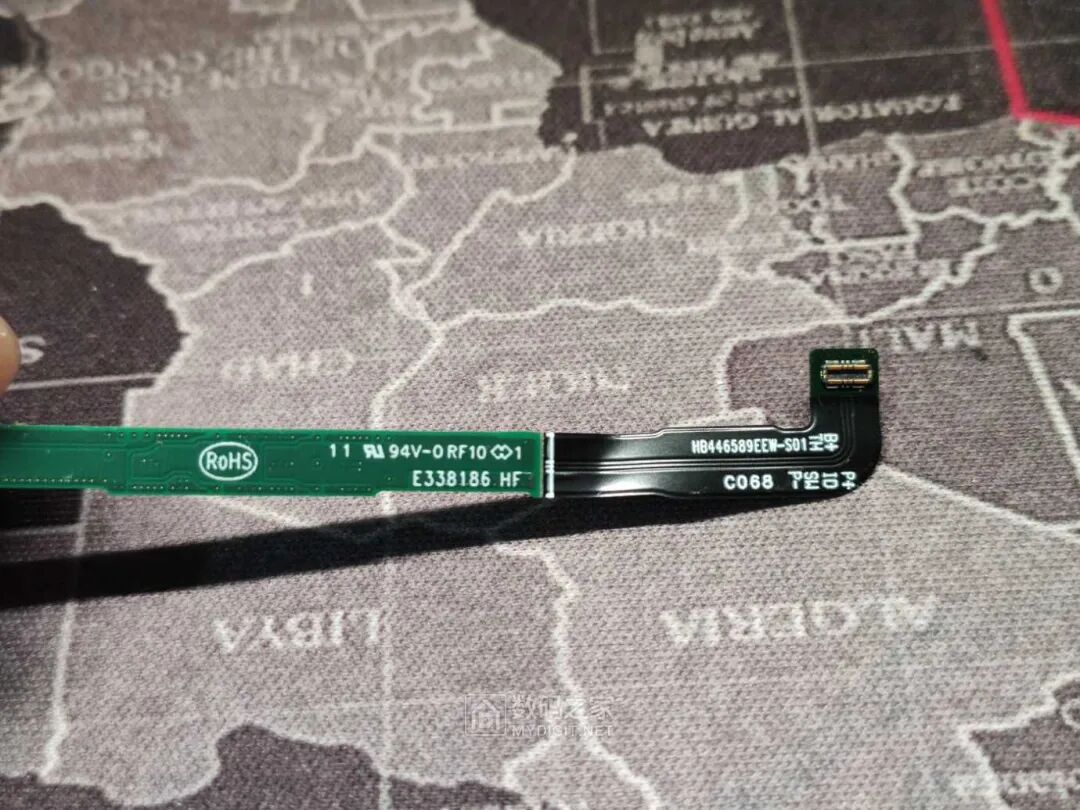

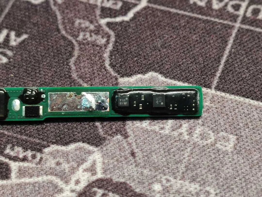

另一种方法,一劳永逸,就是直接将旧电池的保护板拆下来,接新的电芯。
华为手机电池竟有加密芯片!的图3
华为手机电池竟有加密芯片!的图4
华为手机电池竟有加密芯片!的图5
最终买了这块15块的原装电池,起码比某宝的不明电芯要好,换了旧电池保护板解决了,又可以愉快的玩耍!
