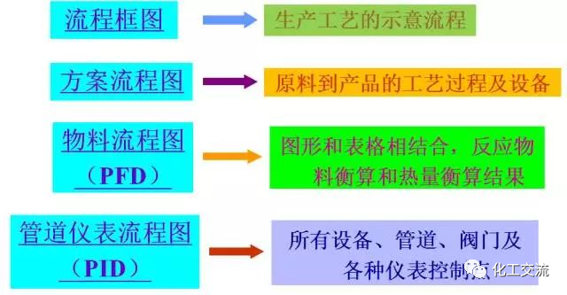

工艺流程图内容
既然我们说工艺流程图,那么工艺流程图到底包括些什么呢?主要有框图、PFD、PID这三种。一般来说流程是这样的:确定工艺路线后,绘出工艺框图;模拟计算后,确定物料平衡,绘出PFD图,进行设备、阀门、仪表、管线的选型设计后,绘出PID图。
工艺流程图你真的会画吗?这才是正确的画法!的图2
其中框图与PFD图多用于设计阶段,PID图是在PFD图基础上设计出成型的流程图,也是生产过程遇到最多的流程图。下面为大家介绍PID图的标准与常用图例。

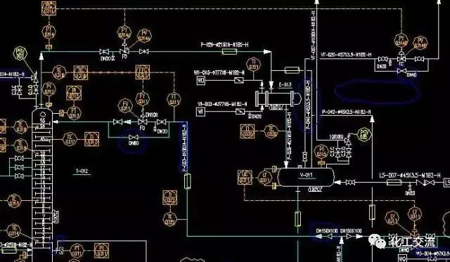

带控制点的工艺流程图PID ▼
工艺流程图你真的会画吗?这才是正确的画法!的图3
带控制点的工艺流程图也称管道及仪表流程图。从这张例图中,我们可以看出,PID图由设备、管道、仪表三部分组成,让我们分别来看一下,这三部分应该如何视图,常用图例又有哪些。

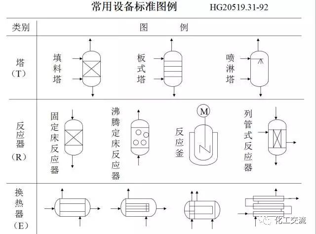

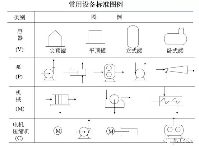

设备部分
绘图标准
流程图上的设备都标注设备位号和名称,设备位号一般标注在两个地方。第一是在图的上方或下方,要求排列整齐,并尽可能正对设备,在位号线的下方标注设备名称;第二是在设备内或其近旁,此处仅注位号,不注名称。当几个设备或机器为垂直排列时,它们的位号和名称可以由上而下按顺序标注,也可水平标注。
工艺设备位号的编法是这样的:每个工艺设备均应编一个位号,在流程图、设备布置图和管道布置图上标注位号时,应在位号下方画一条粗实线,位号的组成如下图所示:
主项代号一般用两位数字组成,前一位数字表示装置(或车间)代号。后一位数字表示主项代号,在一般工程设计中,只用主项代号即可。装置或车间代号和主项代号由设计总负责人在开工报告中给定;设备顺序号用两位数字01、02、…、10、…表示;相同设备的尾号用于区别同一位号的相同设备,用英文字母A、B、C、……尾号表示。常用的设备分类代号见下表,一般用设备英文名称的首字母作代号。
常用设备分类代号
序号
设备名称
代号
序号
设备名称
代号
T
7
火炬、烟囱
S
P
8
换热器、冷却器、蒸发器
E
压缩机、鼓风机
C
9
起重机、运输机
L
反应器
R
10
其它机械及搅拌器
M
5
容器(贮槽、贮罐)
V
11
称量设备
W
6
工业炉
F
12
其它设备
X
常用图例
工艺流程图你真的会画吗?这才是正确的画法!的图4
工艺流程图你真的会画吗?这才是正确的画法!的图5

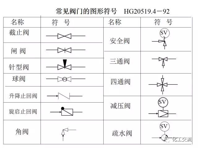

管路与阀门部分
绘图标准
工艺管道用管道组合号标注,管道组合号由四部分组成,即管道号(或管段号,由三个单元组成)、管径、管道等级和隔热或隔声。共分为三组,用一短横线将组与组之间隔开,隔开两组间留适当的空隙,组合号一般标注在管道的上方,如图所示:

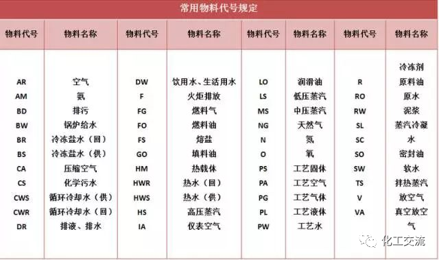

第一组有三个单元,分别为物料代号、主项编号及管道顺序号。其中第1单元为物料代号,由1~3位英文字母表示,各种物料代号见下表,表中未规定的物料代号的由专业技术人员按英文字母选取。
工艺流程图你真的会画吗?这才是正确的画法!的图6
第2单元为主项编号,按工程规定的主项编号填写,采用两位数字,从01、02开始至99为止;第3单元为管道顺序号,相同类别的物料在同一主项内以流向先后为序,顺序编号。采用两位数字,从01、02开始,至99为止。第一组的三个单元组成管道号(管段号)
第二组由第4、第5两个单元组成,其中第4单元为管道尺寸,一般标注公称直径。以mm为单位,但只注数字,不注单位;第5单元为管道等级由三个部分组成,见下图所示:
其中第一部分为管道的公称压力(MPa)等级代号,用大写英文字母表示,A~K用于ANSI标准压力等级代号(其中I、J不用),L~Z用于国内标准压力等级代号(其中O、X不用)。管道压力等级代号具体含义参见下表:
管道压力等级代号
用于ANSI标准
用于国内标准
代号
含义(LB)
代号
含义(MPa)
A
150
L
1.0
B
300
M
1.6
C
400
N
2.5
D
600
P
4.0
E
900
Q
6.4
F
1500
R
10.0
G
2500
S
16.0
T
20.0
U
22.0
V
25.0
W
32.0
第二部分为顺序号,用阿拉伯数字表示,由1开始;第三部分为管道材质类别,用大写英文字母表示,其含义如下:A—铸铁;B—碳钢;C—普通低合金钢;D—合金钢;E—不锈钢;F—有色金属;G—非金属;H—衬里及内防腐。
第三组由第6单元组成,为隔热或隔声代号,表示方法见下表:
常用隔热及隔热代号
代号
功能类型
备注
H
保温
采用保温材料
C
保冷
采用保冷材料
P
人身防护
采用保温材料
D
防结露
采用保冷材料
E
电伴热
采用电热带和保温材料
S
蒸汽伴热
采用蒸汽伴管和保温材料
W
热水伴热
采用热水伴管和保温材料
O
热油伴热
采用热油伴管和保温材料
J
夹套伴热
采用夹套管和保温材料
N
隔声
采用隔声材料
当工艺流程简单,管道品种规格不多时,管道组合号中的第5、6两个单元可省略。第4单元的尺寸可直接填写管子的外径×壁厚,并标注工程规定的管道材料代号。

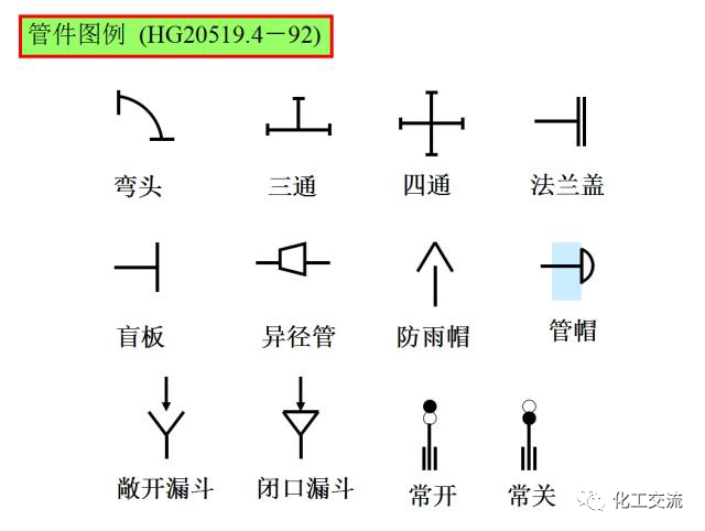

常用图例
工艺流程图你真的会画吗?这才是正确的画法!的图7
工艺流程图你真的会画吗?这才是正确的画法!的图8

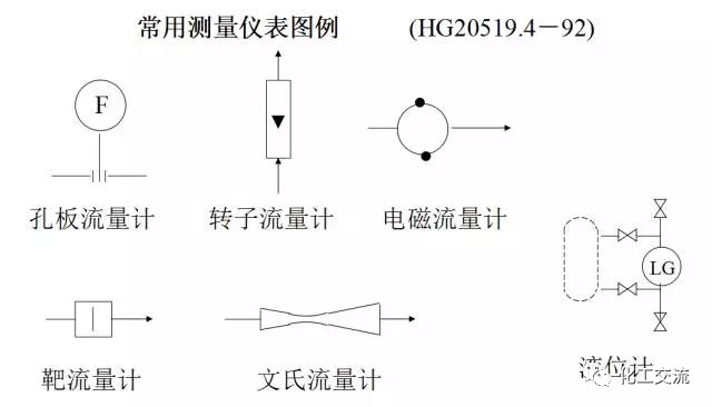

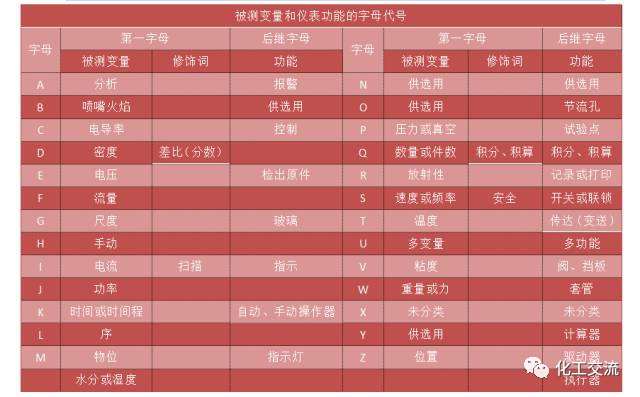

仪表部分
绘图标准
工艺流程图中标注出了全部与工艺有关的检测仪表、调节控制系统、分析取样点和取样阀。其符号、代号规定见下表:
工艺流程图你真的会画吗?这才是正确的画法!的图9
仪表控制点的符号图形一般用细实线绘制,符号图形、各种执行机构和调节阀的符号在图例中也可以找到。仪表图形符号和字母代号组合起来,可以表示工业仪表所处理的被测变量和功能,或表示仪表、设备、元件、管线的名称;字母代号和阿拉伯数字编号组合起来,就组成了仪表的位号。
在检测控制系统中,一个回路中的每一个仪表或元件都应标注仪表位号。仪表位号由字母组合和阿拉伯数字编号组成。第一个字母表示被测变量,后继字母表示仪表的功能。数字编号表示仪表的顺序号,数字编号可按车间或工段进行编制,如上图所示。
常用图例
工艺流程图你真的会画吗?这才是正确的画法!的图10
