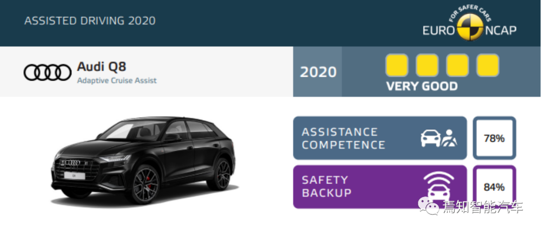

2020年ENCAP拓展和更新了该评级体系,名字改为辅助驾驶评级(Assisted Driving Grading/ AD Grading),发布了专门的测试和评估协议。
也就是说,著名机构ENCAP针对辅助驾驶系统,推出了一款新的考试。
从ENCAP AD的角度看看奥迪Q8的图2
图1:奥迪Q8辅助驾驶评级(摘自ENCAP官网)

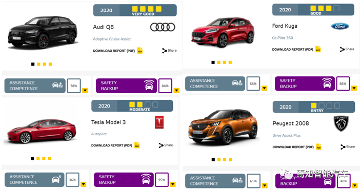

在进一步分析详细的测试和评价协议前,我们先来看看几款车型在2020年测试中的评级结果:
从ENCAP AD的角度看看奥迪Q8的图4
图2:ENCAP 2020辅助驾驶评级(摘自ENCAP官网)

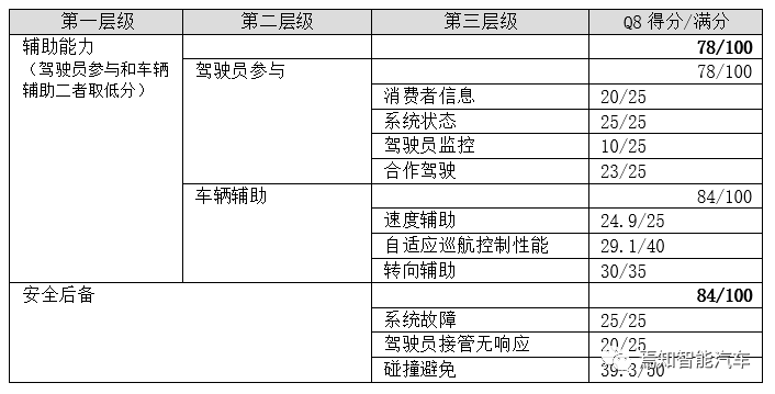

接下来,我们以奥迪Q8的考试试卷为例子,详细分析评分标准和该车型的得分失分情况。
上文图片中可以看到,Q8最终在辅助能力上得了78分,安全后备得了84分,总分162分,属于Very Good级别的辅助驾驶系统。报告中称,相同的驾驶辅助系统也配备在A6,A7,A8,Q7和e-tron上。此处不得不感叹一下大众集团的套娃能力。
从ENCAP AD的角度看看奥迪Q8的图6
  表1:ENCAP AD评分和Q8得分总览
1. 辅助能力 (Assistance Competence)
辅助能力的评分主要分为两大块:驾驶员参与和车辆辅助。这两块分别评分,取其低分。Q8在驾驶员参与中拿了78分,车辆辅助拿了84分,所以辅助能力总分78分。

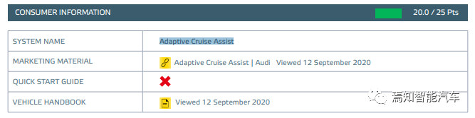

a. 消费者信息
这部分主要要求整车厂提供给消费者的信息不能具有误导性。例如不能明明是辅助驾驶的系统,却叫xx Pilot。属于考试中的送分题。这部分有四道小题:
i) 名字
俚语有云:“不怕生坏命,最怕起错名。”在这场考试中也一样。辅助驾驶系统的名字包含“辅助”等字眼的,得10分。包含“自动”等字眼的直接0分。既不含“辅助”等,又不含“自动”等的中庸名字,得5分。
奥迪Q8搭载的系统名叫“Adaptive Cruise Assist”,简称ACA。这道题得满分10分。
ii) 市场推广信息
ENCAP AD评估等级时,会审查整车厂公开的宣传材料和网站等,看看有没有误导消费者的情况,比如有没有在广告里出现驾驶员完全不介入的镜头,又或者广告台词有没有“Pilot”等字眼。如果没有误导信息,就能得5分,否则0分。
奥迪Q8又拿了满分。
iii) 快速入门指南
这要求整车厂能提供一个快速描述辅助驾驶系统性能和边界的介绍说明,例如一份介绍系统操作按钮和限速等信息的材料,或者车机上能播放一段入门教程的小视频。毕竟在这个越来越讲究效率的社会,已经没有多少人有耐心翻阅厚厚的车辆使用手册,而有些车辆的辅助驾驶系统操作又真的极其繁琐和复杂。具有快速入门指南的得5分,否则0分。
奥迪Q8的ACA没有这个指南,丢了5分,得0分。
iv) 车辆使用手册
车辆使用手册作为功能描述的底线,需要详细描述辅助驾驶系统的边界和局限性,并明确驾驶员的掌控是时刻需要的。这道题满分5分。
奥迪Q8的使用手册得了满分。
从ENCAP AD的角度看看奥迪Q8的图7
图3:奥迪Q8的消费者信息得分概览

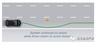

d. 合作驾驶
当驾驶员保持全面控制权时,驾驶员辅助系统应提供转向辅助,而不应使人感觉与车辆相抵触。当驾驶员出于任何原因将车辆驶离车道中央时,系统应保持激活但始终可以被替代的状态,以确保人车合一的感觉。
举个例子,当驾驶员开了车道保持辅助,但是突然发现前方有个大石头,驾驶员要打方向盘绕过去,这时候辅助系统不应该让驾驶员感觉转向被限制住了。
具体的测试方法就是车辆以72kph行驶,让方向盘转角走一段正弦曲线,然后对比打开辅助系统和不打开辅助系统的施加力矩。力矩偏差小的最多可得5分。另外,在力矩偏差小于5Nm的情况下,如果打方向过程中转向辅助系统没有退出,则再得20分;如果退出后自动恢复激活得10分;如果系统退出并不能自行恢复激活,得0分。
奥迪Q8在合作驾驶测试中得了23分。
从ENCAP AD的角度看看奥迪Q8的图8
图4:合作驾驶测试

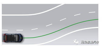

c. 转向辅助
这包括S弯和变道辅助。
车道居中辅助是主车以80、100、120kph分别通过一个“S”弯,看主车能否保持在车道中央,满分30。
变道辅助是监测后方相邻车道有没有来车,如果有来车且预计碰撞时间较小则提示警告驾驶员。具备这功能的得满分5分。
从ENCAP AD的角度看看奥迪Q8的图11
图7:S弯测试示意图
奥迪Q8在S弯部分得了满分30,但变道辅助丢了5分。变道辅助一般有后角毫米波雷达就能完成,在奥迪Q8这款豪华车上居然不具备。我一开始也很怀疑,后来查了车型配置信息,发现2020款Q8官方确实没有前装或选装变道辅助。
