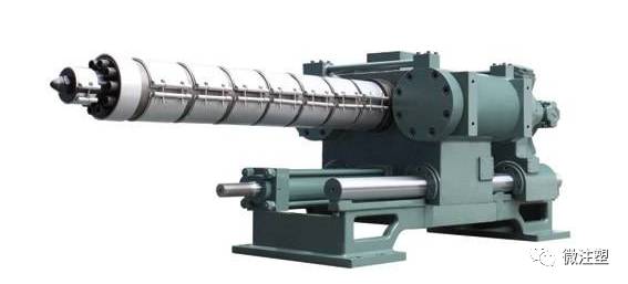

射胶部分的保养
(1)、保持射台导杆的润滑及清洁。
(2)、保持射台表面清洁及干爽。
(3)、 使用回料时,必须在料斗内加入料斗磁力架以防止金属碎片进入熔胶筒。
(4)、料筒温度达到设定温度3分钟左右再生产(确保料筒内原料完全软化),防止螺杆和传动系统损坏。
(5)、料筒未达预调温度时,不可启动熔胶马达,也不可使用倒索(松退)动作,以免损坏转动系统元件。
(6)、使用塑料供应商提供的正确更换塑料及清洗熔胶筒方法。
(7)、周期性检查射台的各部分,收紧松脱的各部分,确保两个射胶油缸安装平衡,以免射胶油缸油封损坏漏油及油缸、活塞杆等损坏。
