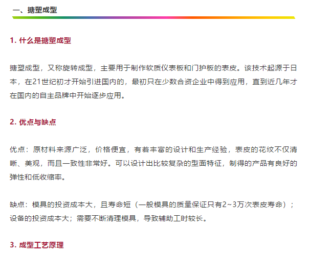

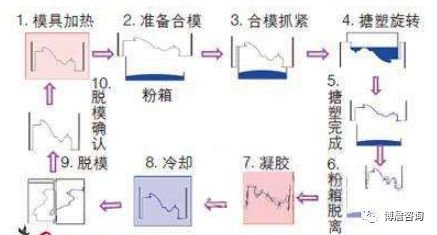

汽车内饰主流的六大制造工艺

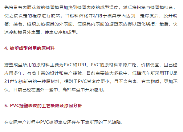

2021年10月20日 15:26图 搪塑工艺
表:搪塑PVC表皮工艺缺陷表
项目 |
缺陷 |
原因分析 |
1 |
表皮褶皱 |
产品被揉搓造成褶皱,脱模后产品未定型或没按规定保存。 |
2 |
表皮料渣 |
粉盒中料渣过多,与膜剂贴合不好 |
3 |
表皮粘模 |
模具温度过高,丝状料渣掉到模具上或粉盒与模具贴合不好 |
4 |
表皮脱模机痕 |
脱模机喷涂不均匀,脱模机流挂或未清洗干净 |
5 |
表皮水剂 |
模具冷却位置密封不好,模具未清洗干净或未吹干 |
6 |
光泽超标 |
脱模机清洗不均匀,模具未清洗干净 |

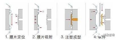

2. 成型工艺
图 膜内转印的制作工艺流程
是指将事先设计有不同花纹的膜片在合模前吸附到注塑模具的型腔表面,再将熔融状态的塑胶(一般为PC ABS)注射到模具内,从而使膜片与塑胶融合为一体。

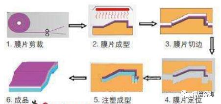

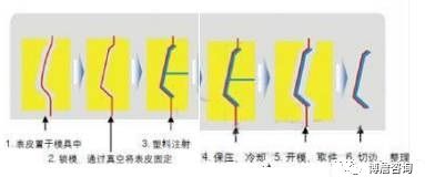

四、模内嵌膜(INS)
1. 模内嵌膜成型工艺原理
将膜片预先在成型模具中通过高压吸附形成产品外表面的形状,再经过裁边后放到产品的注塑模具中,然后与熔融状态的塑胶一起注塑成型。
图 模内嵌膜的制作工艺流程
2. 相比于模内转印的优势
相对于IMD工艺,INS工艺最大的优势在于,可以生成更大的表面拉伸装饰。虽然增加了真空吸附和切割工装,工序较为复杂,且单件的生产成本更高,但是INS工艺省掉了膜片传送定位装置,可直接在普通的注塑机上使用。下图为两种工艺所能达到的不同表面效果对比。
模内转印及模内嵌膜技术的出现是汽车内、外饰颜色纹理设计方面的一个飞跃,它们完全突破了以往传统水转印工艺对产品颜色纹理的限制,只需要切换不同的膜片,就可以实现产品表面不同颜色纹理的搭配,满足不同客户群体的个性化需求。相比传统工艺,它们还极大地提升了生产效率,且工艺过程更加环保,产品也具有更高的耐腐蚀特性。

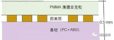

3. 模内嵌膜所用的膜片
模内嵌膜所用的膜片与模内转印有所不同的是,其表面不是PET而是PMMA薄膜,整体厚度也是0.5mm,相比PET膜层,PMMA薄膜具有更好的耐磨及耐候特性。如下图所示:
图 模内嵌膜厚度

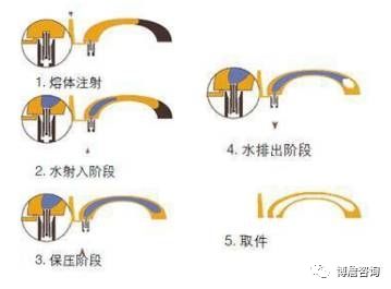

五、水辅注塑
水辅注塑(WIT或WAIM)于21世纪初起源于德国,并逐渐在世界范围内得到逐步运用。它是一种在气辅注塑(GIT)基础上发展起来的新型注塑技术,随着技术的不断成熟,水辅注塑的运用也将越来越广泛。目前,已有多个在汽车门拉手中的成功应用案例。
1. 水辅注塑成型工艺基本原理
基本原理为聚合物熔体注入模具型腔中;将水导入熔体中,水沿着阻力最小的方向流向制件的低压区域;当流水在制件中流动时,它通过置换物料而掏空厚壁截面,形成中空制件,而被置换出来的物料则用于填充制件的其余部分;当填充过程完成后,由水继续提供保压压力,解决制件在冷却过程中的体积收缩问题;待模具冷却后,排出水并取出制件。
图 水辅注塑的工艺流程
2. 相对于气辅注塑的优势
与气辅注塑相比,WAIM技术除了可以减小或者消除翘曲变形、避免缩痕、节约材料和降低制品的内应力之外,还可以用于生产那些壁厚更薄、更均匀且内表面更光滑的制品。另外,由于水的导热率为N2的40倍,除了普通的冷却模具外,注水会引起塑件产品的内部冷却,因此与气体相比,使用水后可将冷却时间缩短达70%,而且产品达到脱模温度的时间也要短得多。同时,水相对N2也要廉价很多。
缺点:需要精密控制,如果开始注入的熔体太少,水有可能穿透熔体进入模腔。水注射的压力必须高于熔体压力才能将熔体推到型腔末端,对表面质量要求高的注射成型不可行。
