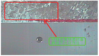

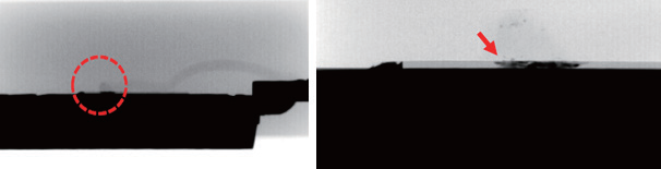

失效IGBT表面无损伤,万用表测试1、2、3脚互相短路,X光透射内部IGBT芯片金线焊接等无异常,片芯表面有烧毁点(图1),分析内部过电损伤导致失效。

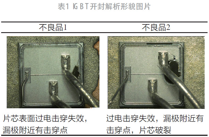

1.1.2 开封解析
对主板失效IGBT进行开封解析,内部片芯表面有击穿烧痕迹,IGBT失效均为有源区(active area)受到高能量损坏,分析主要为过电击穿失效,如表1所示。

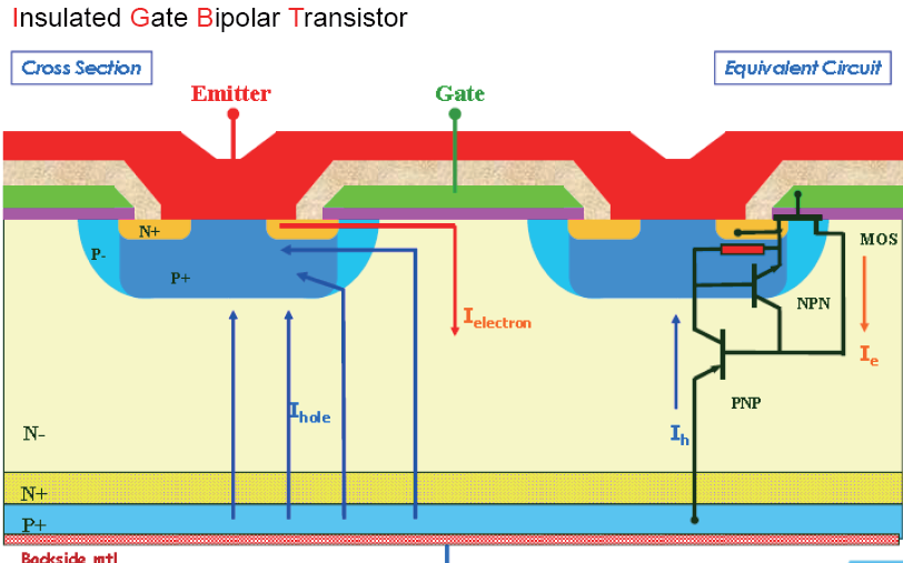

1.1.3 IGBT结构描述
绝缘栅双极性晶体管IGBT等效电路如图2所示。
功率半导体IGBT失效分析与可靠性研究的图3
图2 IGBT结构描述

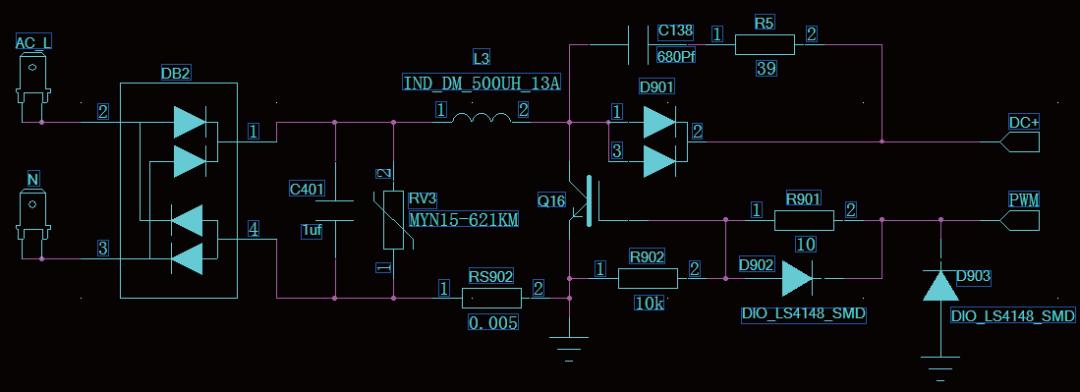

如图3, 红框部分为PFC电路整流滤波部分,C401电容具有滤波和抑制EMI作用,PFC主电路部分由PFC电感L3、IGBT及快恢复二极管D901组成。当IGBT闭合时电感L3充能,IGBT断开时电感L3释放电能。IGBT应用电路结构图如图3所示。

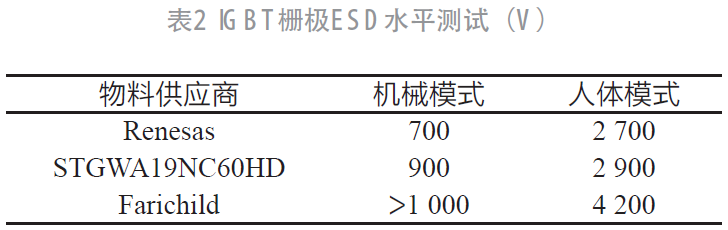

经过对失效IGBT器件ESD能力检测、极限参数测试分析(极限耐压、SOA安全工作区、开关损耗)、应用环境、驱动电路设计、整机工作波形分析、热设计分析发现其存在众多不足,总结归纳如下。1)IGBT栅极ESD水平低,经过对IGBT栅极ESD水平测试,ST IGBT栅极ESD水平平均在3400V,最低只有2900V, 生产过程易出现静电放电损伤IGBT。ST IGBT与Renesas、Farichild( 编者注:2016年被安森美收购)静电能力测试对比结果如表2。

3)IGBT应用电路设计存在缺陷,在特殊条件下检测有负压存在,在PFC电路中若IGBT两端存在负压没有二极管续流会损伤IGBT,导致击穿失效。

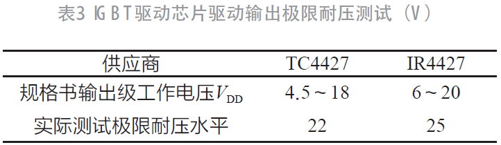

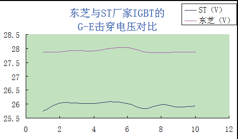

4)IGBT栅极耐压测试发现IGBT及2个厂家驱动芯片存在差异,东芝IGBT栅极极限耐压在25~27V,ST IGBT栅极极限耐压在24V,TC4427驱动芯片极限耐压23V,IR4427驱动芯片极限耐压25~27V。TC4427 IGBT驱动芯片耐压偏低,低于实际应用24V稳压二极管工作电压,当栅极电压存在突变波动时,过压冲击将TC4427芯片击穿,导致24V稳压二极管实际上没有工作电压。稳压二极管选型不合理,需降低稳压二极管耐压水平。TC4427 IGBT驱动芯片极限耐压水平在22V,测试数据如表3。
功率半导体IGBT失效分析与可靠性研究的图6

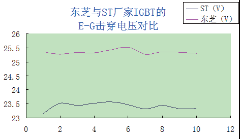

IGBT驱动电路稳压管选型为24V,在TC4427的引脚Vout上会出现瞬态大电压,在空调机组关闭的瞬间,实际检测IGBT驱动波形发现最大脉冲电压约为24V,比TC4427规格书中的最大值22V高出2V,脉冲电压超过最大值,器件的可靠性或使用寿命可能受影响。稳压管值24V是基于保护IR4427选择的,无法有效保护TC4427。需要改变稳压管值到22V下,增大稳压管功率,从而有效保护TC4427免受过压冲击损坏。IGBT栅极极限耐压测试如图5~图6,可见①G-E击穿电压:ST 比东芝明显偏低。②E-G 击穿电压:ST比东芝明显偏低。
功率半导体IGBT失效分析与可靠性研究的图7
图5 东芝ST IGBT栅极耐压测试对比(1)
功率半导体IGBT失效分析与可靠性研究的图8
图6 东芝ST IGBT栅极耐压测试对比(2)
TC4427芯片极限电压测试,TC4427芯片VCC测试首次出现击穿拐点在18~19V,随着施加电压增加击穿电压增大,总体测试芯片击穿电压大致范围在21~23V之间。

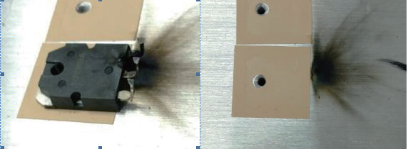

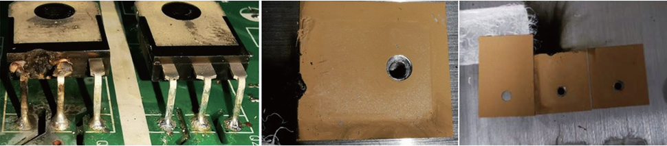

6)IGBT铜板与散热器电气间隙不合格导致烧毁问题,经过分析是硅胶片尺寸设计不合理,员工装配存在差异,在硅胶片贴偏情况下,IGBT铜板与散热器电气出现间隙不合格击穿烧毁IGBT。IGBT引脚与散热器凸台有一定间隙,硅胶片未能完全覆盖,IGBT引脚与散热器凸台电气间隙过小,也存在过电打火隐患。IGBT打火失效如图8所示,需要增加硅胶片尺寸,保证有效电气间隙。
功率半导体IGBT失效分析与可靠性研究的图10
功率半导体IGBT失效分析与可靠性研究的图11
图8 失效件IGBT打火图片

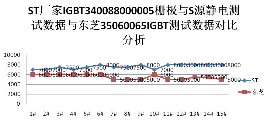

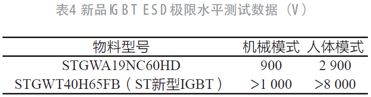

1)提升IGBT栅极ESD水平,由之前3400V提升至8000V。基本杜绝生产过程ESD损伤IGBT导致失效问题。ST新品ESD水平测试测试数据如表4,AB两个厂家IGBT栅极ESD测试对比数据如图9所示。
功率半导体IGBT失效分析与可靠性研究的图12
功率半导体IGBT失效分析与可靠性研究的图13
图9 IGBT栅极ESD水平测试对比

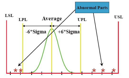

2)实施汽车级PPAT筛选测试标准,增加100%片芯闩锁效应测试,厂家在片芯测试(增加PPAT测试筛选VTH、BVCES、VCESAT参数)环节实施片芯闩锁效应测试筛选。PPAT测试能够消除任何可能离群值或锁存弱点如图10所示,把离散的有质量可靠性问题物料全部剔除。
功率半导体IGBT失效分析与可靠性研究的图14
图10 片芯测试筛选标准图
3)IGBT内部增加5A/600V续流二极管,用于防止IGBT可能出现的负压,解决IGBT反向负压导致IGBT失效问题,提高IGBT在复杂环境工作的可靠性。

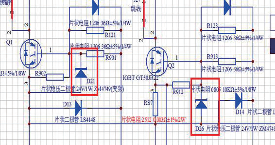

4)IGBT栅极驱动稳压二极管重新选型,将工作电压由24V改为20V。
调整前段稳压二极管稳压值,保证工作冗余量。TC4427芯片极限工作电压大于22V,实际测试平均工作极限耐压值23V,IGBT驱动电路使用稳压二极管为24V,不能有效驱动IGBT保护电路,驱动芯片失效,导致IGBT击穿失效。测试TC4427芯片(IGBT驱动芯片)各个批次的极限工作电压大于22V(符合规格书),普遍小于24V,分析将线路设计中的24V稳压二极管变更成20V后,可以更好保护电路中的驱动芯片和IGBT,如图11所示。
功率半导体IGBT失效分析与可靠性研究的图15
图13 IGBT驱动电路图

7)硅胶片尺寸加长,更改硅胶片尺寸,杜绝硅胶片尺寸过小造成的IGBT与散热器接触打火烧毁。比之前加长8mm,能更好包裹住IGBT本体底部及IGBT引脚,防止硅胶片与散热器接触出现漏电,以及电气间隙不足导致的打火异常。
