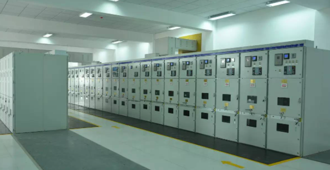

KYN28A-12铠装中置式高压开关柜
一文搞懂标注开关柜的原理、组成及设计方法!的图1

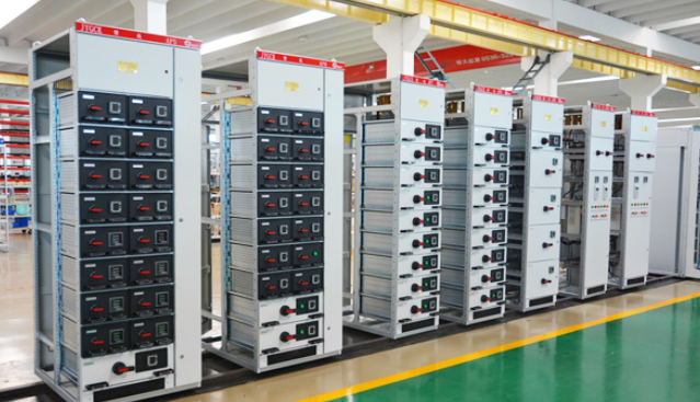

GCK低压抽出式开关柜
一文搞懂标注开关柜的原理、组成及设计方法!的图5

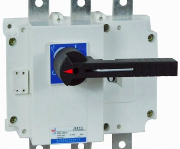

10、隔离刀
一文搞懂标注开关柜的原理、组成及设计方法!的图6

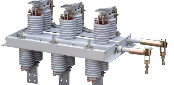

隔离刀(或称隔离开关)由于有明显的断口可以识别接通或分断,主要是用来隔离高压电源的,以保证线路和设备的安全检修,能分断的电流很小(一般只有几个安培)。由于没有专门的灭弧装置,所以它不能用来分断故障电流和正常工作电流,不允许带负荷进行分断操作。

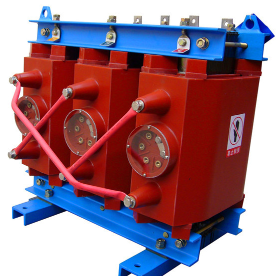

13、变压器
一文搞懂标注开关柜的原理、组成及设计方法!的图9
简单的说,变压器就是利用交变电磁场来实现不同电压等级转换的设备(实际上是电能的转换),其变换前后的电压不发生频率上的变化。
按照其用途可以分很多种,如电力变压器、整流变压器、调压器、隔离变压器,以及CT、PT等。
我们在工程现场经常遇到的是电力变压器。

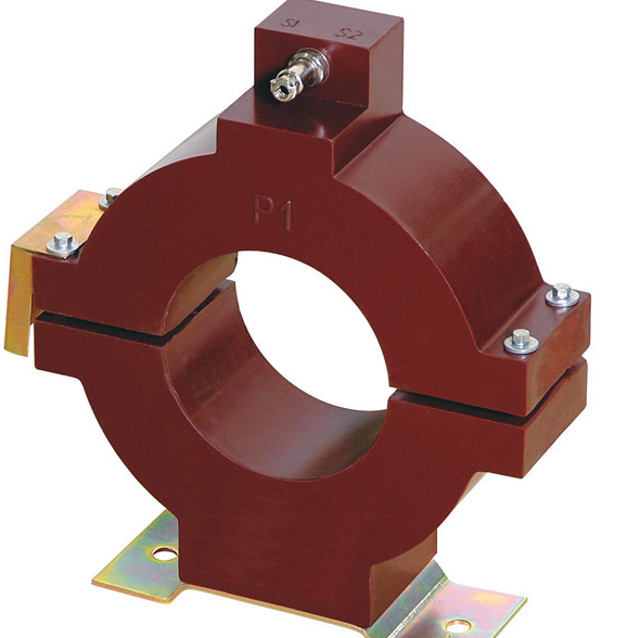

①电流互感器(CT、AV)的特点是:一次侧绕组N1粗而少、二次侧绕组N2细而多,二次侧的额定电流I2一般为5A(根据N1I1=N2I2可以近似算出一次侧电流I1,或者根据一次侧电流I1选择相应变比的电流互感器)。
由于CT在工作时一次绕组和二次绕组都是分别串联在一次回路与二次控制回路中的,根据变压器的特性U1I1=U2I2可以得出,二次侧在工作时的工作电压,该电压在开路时非常大,故CT是绝对不允许开路的。
按照用途来划分,通常可以分为保护和测量用CT。
测量CT在一次回路出现短路故障时,容易饱和,以限制二次电流(二次绕组侧电流I2)过大,达到保护综保装置的目的;而保护CT在一次回路出现短路故障时,不应出现保护现象,以保证综保装置可靠动作。

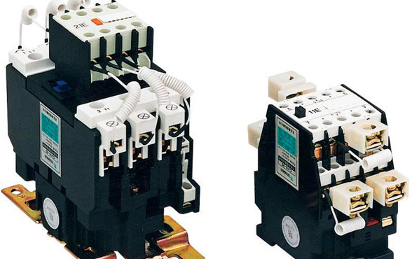

18、接触器
一文搞懂标注开关柜的原理、组成及设计方法!的图12
接触器是一种用于远距离频繁接通和开断交直流主电路及大容量控制电路的电器,主要控制对象是电动机、照明、电容器组等,分交流接触器和直流接触器。
与断路器相比,不同之处在于:动作频率非常高(因此要求其电气寿命和机械寿命足够长);有较高的的开断和接通容量,但是一般用在1KV及以下的电压等级中,无法与断路器的几十千伏、几百千伏相比。

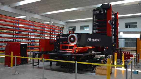

①钣金设备:数控冲床、剪板机、折弯机。这三件是钣金制作的基本工具,主要用来制作开关柜柜体。钣金加工精度对高压手车式开关柜、低压抽屉式开关柜的影响较大。
AMADA钣金柔性生产系统
一文搞懂标注开关柜的原理、组成及设计方法!的图14

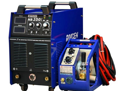

②焊接:激光焊机、CO2保护焊、点焊机。焊接设备在开关柜的制作过程中使用较少,主要用在固定柜柜体的制作中。
一文搞懂标注开关柜的原理、组成及设计方法!的图15

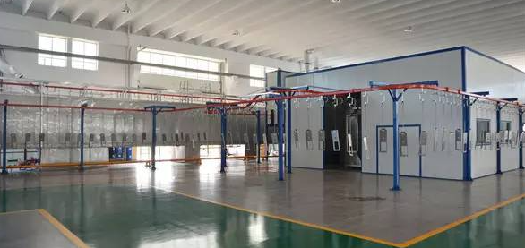

③喷塑设备:开关柜柜体表面进行静电喷塑处理。
静电喷塑是采用静电吸附的方法使粉末涂料吸附在金属表面经高温固化后表面形成的保护膜的全套工序。
静电喷塑不需稀料,施工对环境无污染,对人体无毒害;涂层外观质量优异,附着力及机械强度强;喷涂施工固化时间短。喷塑设备主要有酸洗、脱脂、磷化、静电喷涂、固化等工序,分别采用不同的设备,目前使用较多的是喷塑生产线。
Nordson喷塑生产线
一文搞懂标注开关柜的原理、组成及设计方法!的图16

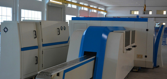

④母线加工设备:母线加工设备主要用于对开关柜内及柜间铜母线进行裁剪、冲孔、折弯操作,现采用多工位母线加工机较多。
多工位数控母线加工机
一文搞懂标注开关柜的原理、组成及设计方法!的图17

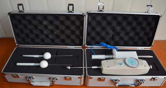

②常规试验:也叫出厂试验,对每个器件或设备在制造中或完工后所进行的试验,用以判明器件或设备是否符合某项标准。如防护等级试验。
防护等级试验仪
一文搞懂标注开关柜的原理、组成及设计方法!的图18
