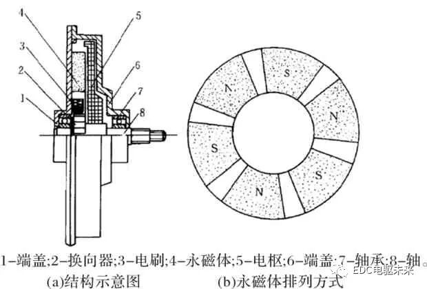

轴向磁通永磁同步电机根据转子数量、相对位置及主磁路分类,其结构可分为四类:单定子单转子结构、双定子单转子结构、单定子双转子结构及多盘式结构。

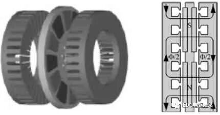

为了满足整车安装要求,结合电机性能参数要求,本文采用中间单转子双定子结构,该结构可更好满足电机性能,同时获得最小转动惯量和最优的散热条件,且中间转子由于双定子对称结构将受到两个相互抵消的磁拉力,提高轴承使用寿命,减少电机的机械损耗,有利于电机的稳定性,非常适用于电动汽车这种频繁启动场所,双定子都可以形成旋转磁场,可提高电机的电负荷。双定子单转子的轴向磁通电机结构简图如图2所示。
新能源汽车用轴向磁通电机设计与分析的图3
图2 双定子单转子轴向磁通电机

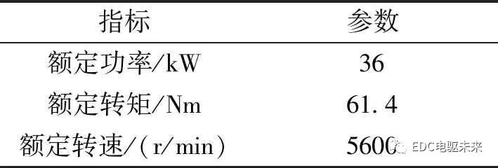

2.1 电机技术要求
该轴向磁通的电机工作性能指标如表1所示。
表1 电机性能指标
新能源汽车用轴向磁通电机设计与分析的图4

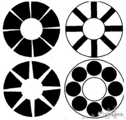

2.4 永磁体结构设计
永磁体的形状不但影响电机的输出转矩和齿槽转矩等性能参数,同时还影响电机的成本、工艺等因素。轴向磁通永磁电机相对径向式永磁电机而言,永磁体的加工相对容易,且常常改变磁极的参数来提高电机的性能。
根据永磁体结构的不同,轴向磁通电机可以分为:不等比例扇形结构、矩形结构、等比例扇形结构、圆形结构、Halbach永磁体排列结构、其它特殊的形状例如直角梯形。具体结构如图3所示 。
新能源汽车用轴向磁通电机设计与分析的图6
图3 不同形状的永磁体
永磁体的结构,在一定程度上决定了电机的性能。文献[10-14]中分析了不同形状的永磁体对齿槽转矩产生的影响,并进行了分析对比。文献[15]给出了前3种形状的永磁体,对轴向磁通电机气隙磁密的影响,从工艺上介绍了不同形状的永磁体加工的难易。
永磁体结构力求简单,容易制造与装配,达到电机性能的同时利用率要高,考虑到本次设计电机效率、噪音要求较高,为了减小漏磁产生损耗以及尽量低的齿槽转矩和转矩波动,采用扇形双向斜极的永磁电机结构,这样也便于电机结构参数优化,提高电机输出性能。

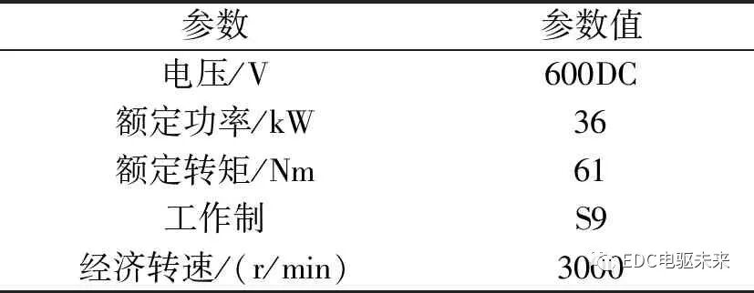

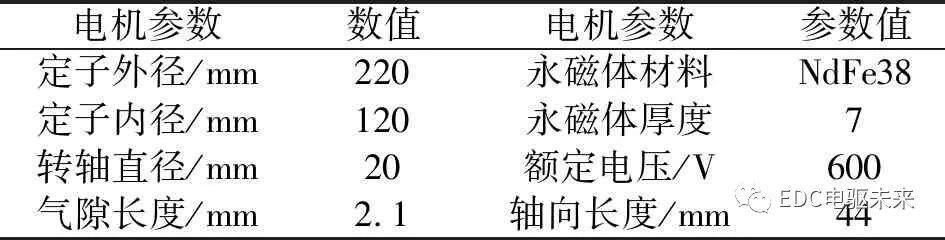

综合考虑电机设计技术要求及工作特点确定电机电磁方案参数,如表2所示。
表2 电机主要参数
新能源汽车用轴向磁通电机设计与分析的图7

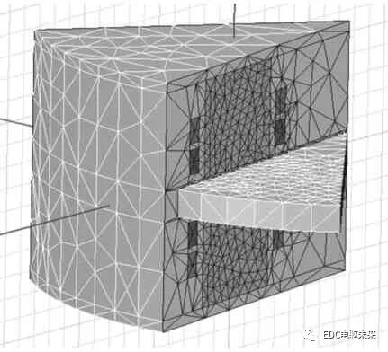

根据表中的参数在Ansys软件中RMxprt模块、建模,然后将其转化为Maxwell 3D模型。利用有限元的方法,进行三维瞬态磁场的分析,由于三维仿真时间较长,为缩短分析时间,基于电机模型对称性,本文采用1/8模型进行分析,并适当进行网格剖分,图4为所设计电机的仿真模型。
新能源汽车用轴向磁通电机设计与分析的图8
图4 电机仿真模型

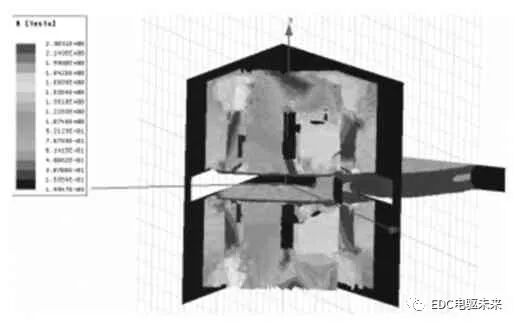

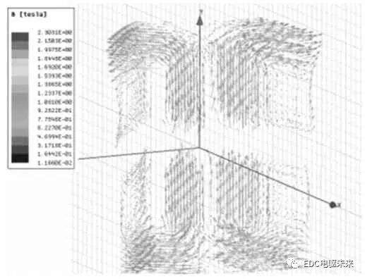

等磁路法对电机磁场建模时忽略了电机槽形、磁饱和等因素,与电机实际工作特性有差别。因此需要采用电磁场数值计算方法对磁场进行分析,电机在额定转速5600r/min,输出转矩为61.4N.m时电机磁力线及磁密云图分布如图5、图6所示。
新能源汽车用轴向磁通电机设计与分析的图9
图5 电机磁力线分布
新能源汽车用轴向磁通电机设计与分析的图10
图6 电机磁力云图分布
由电机内部磁场与磁密分布可知,电机定子、转子、气隙之间形成了闭合的磁链,定子齿部磁力线分布分布较密,有少数的磁力线在极间、气隙处产生漏磁;电机内部最大饱和磁密为1.53T,定子采用硅钢带材料,其饱和磁密为1.6T,未达到饱和。

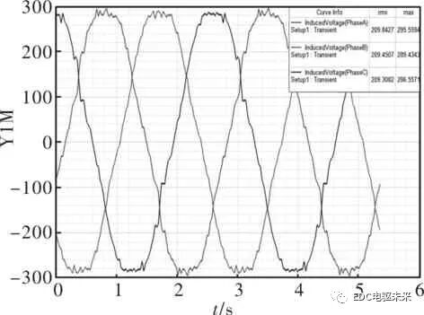

4.3 空载反电动势分析
空载反电动势波形对电机设计有重要参考价值。在额定转速下求解出电机空载反电动势如图8所示。直观看出该电机空载反电动势具有较高的正弦分布,同时对其进行FFT分析,谐波含量较少,这表明电机设计斜极绕组、槽极参数的合理性。
新能源汽车用轴向磁通电机设计与分析的图12
图8 电机反电动势波形

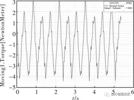

4.4 齿槽转矩分析
无论径向式还是轴向式磁通永磁电机,都存在一个齿槽转矩,即电机中的磁极与定子槽之间相互作用会产生一个转矩脉动,它影响电机低速时的转矩质量、噪声及其整个的运行性能。近期国内外众多学者针对轴向磁通永磁电机齿槽转矩的抑制技术做了一系列的研究工作,主要为斜极、斜槽、极弧优化、不等气隙、不同极弧配合、极槽配合和永磁体相对位置对其的影响。该电机转子磁钢设计为双向斜极抑制电机齿槽转矩。在Ansys软件中借助瞬态求解器,将电机转速设置为1r/min,同时加密电机各部分的网格,另外为确定最佳斜极角度,对磁钢斜极角度进行参数化扫描,最终求得最小电机齿槽转矩如图9所示,电机齿槽转矩的峰峰值仅为1.58Nm。

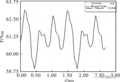

4.5 电机额定负载性能分析
实际工作时,电机额定转速5600r/min,在Ansys软件中采用电流源激励,求得电机输出转矩波形如图10所示,可得该工作点的平均转矩为61.2Nm。

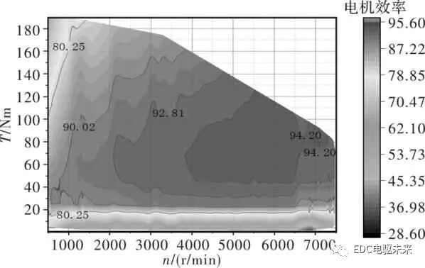

另外测试得到电机不同工况下的效率map图如图12所示,电机最大效率达到94.2%。
新能源汽车用轴向磁通电机设计与分析的图17
图12 样机效率map测试结果
