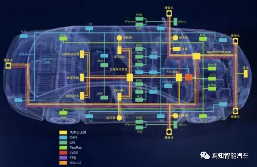

高阶自动驾驶系统的通信存储技术的图1
如上图表示了一种集中式域控制器的内部通用连接形式,对于下一代自动驾驶系统通信网络连接而言,主要涉及中央域控制器单元中的芯片连接,传感器接口输入连接,调试接口连接,存储连接等。

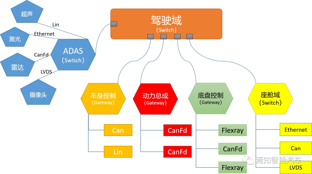

高阶自动驾驶系统的通信存储技术的图2
在中央域控制器中,通常需要设计一定大小的存储单元进行数据、程序、文件、图像等信息的存取。设计的存储单元包括Flash、EMMC、LDDR等。其中,Flash一般存放驱动程序文件,大小为32MB-64MB,EMMC主要用于存储高精地图数据,众包建图,自动驾驶数据记录,影子模式、大数据等信息,大小需求大致为96GB-128GB。LDDR主要用于程序运行缓存。这里我们需要讲解一下几种典型的通信链路硬件形式,其中包含SPI、UART、GPIO、PCIe、CanFD、FlexRay以及ethernet等。

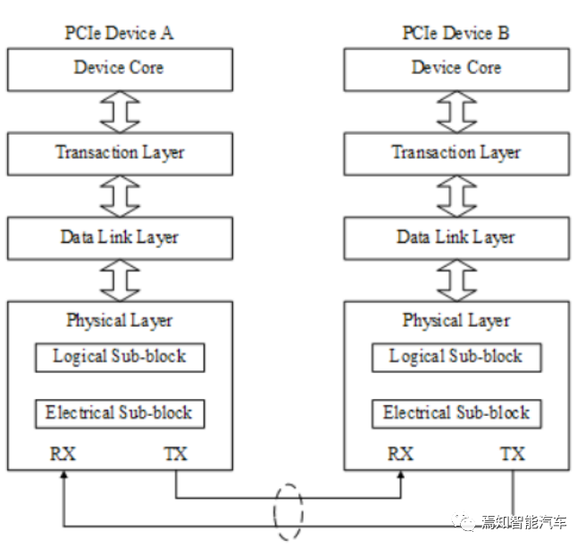

PCIe总线使用端到端的连接方式,在一条PCIe链路的两端只能各连接一个芯片设备,且这两个芯片是互为是数据发送端和数据接收端的。PCIe总线除了总线链路外,还采用了与网络协议栈较为类似的模型层次,发送和接收的数据都会经过该层次。在高性能计算平台设计中,往往利用PCIe在不同的SOC之间传递图像、点云等信息。在域控制器内部的芯片处理逻辑中,均采用了并行数据处理方式。而其中最重要的性能参数有两个:即带宽和传输实时性。

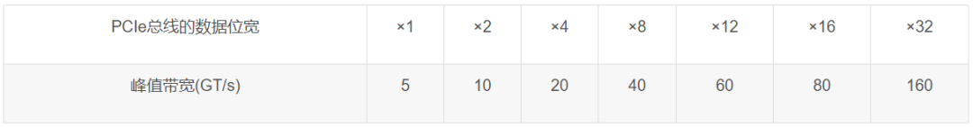

我们一般关注于有效带宽,而在PCIe总线中,影响有效带宽的因素有很多,其有效带宽较难计算。通常只能计算PCIe链路的峰值带宽来做大致评估。
峰值带宽=总线频率×数据位宽×2
如下表表示了PCIe中总线数据位宽与峰值带宽的关系,了解PCIe峰值带宽可便于我们在设计与域控制器过程中设计较好的硬件选型,从整体数据、图像、点云等信息传输需求上选定合适大小的PCIe。PCIe最高版本 V3.0规范使用4GHz的总线频率,将进一步提高PCIe链路的峰值带宽。
高阶自动驾驶系统的通信存储技术的图7
PCIe链路使用串行方式进行数据传送,然而在芯片内部,数据总线仍然是并行的,因此PCIe链路接口需要进行串并转换,这种串并转换将产生较大的延时。这也是PCIe应用过程中的最大缺陷。 除此之外PCIe总线的数据报文需要经过事务层、数据链路层和物理层,这些数据报文在穿越这些层次时,也将带来延时。
高阶自动驾驶系统的通信存储技术的图8
PCIe总线层次组成结构
在域控制器中,PCIe链路使用端到端的数据传送方式。在一条PCIe链路的两端SOC/MCU芯片端口是完全对等的,分别为发送和接收端,而且一个PCIe链路的一端只能连接一个发送设备或者接收设备。因此PCIe链路必须使用Switch扩展PCIe链路后,才能连接多个设备。

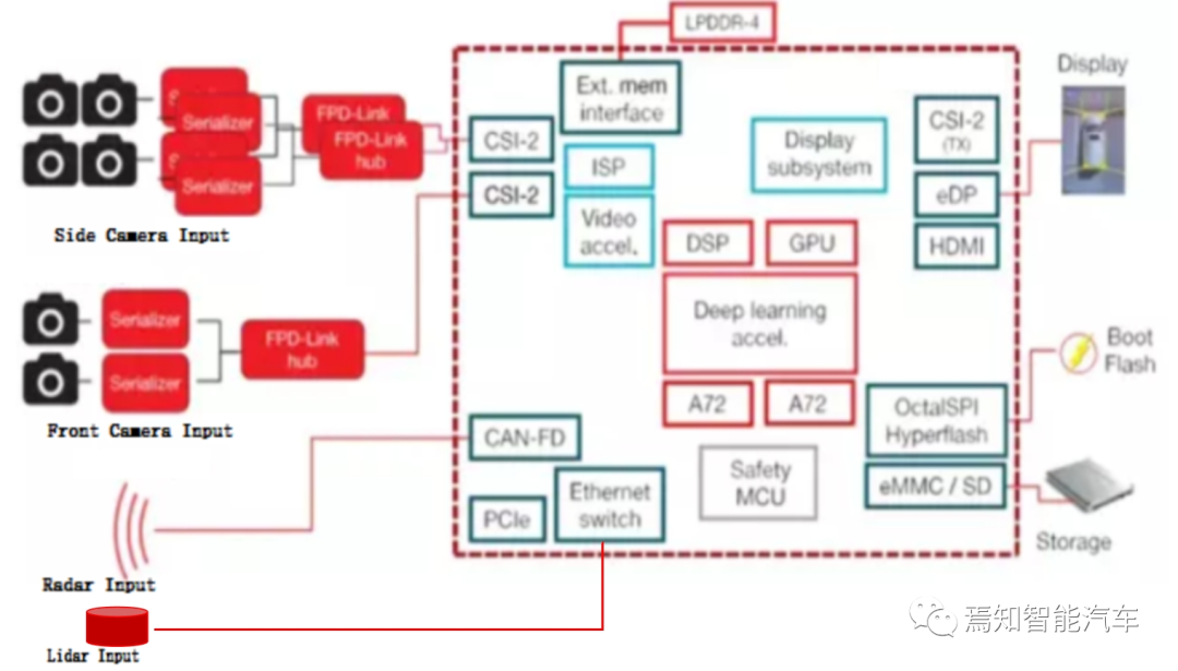

高性能智能驾驶平台中的通信接口
1、MIPI - CSI/DSI
MIPI为移动行业处理器接口,通常用于适配下一代自动驾驶系统 DSI, CSI (Display Serial Interface, Camera Serial Interface),其中DSI 定义了一个位于处理器和显示模组之间的高速串行接口,DSI是一种Lane可扩展的接口,1个时钟Lane/1-4个数据Lane。DSI和CSI的物理层定义都由D-PHY提供。在下一代高阶智能驾驶系统中,DSI通常用于连接和输入超声波雷达数据,而CSI 定义了一个用于处理器和摄像模组之间的高速串行接口。

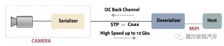

2、Serializer/Deserializer
在高阶智能驾驶系统架构中,其外围传感器部件往往趋向于高带宽,大数据,这可能加剧对系统架构的布线难度,提升功耗,增加封装成本等。通常中央域控制器处理的是串行数据,因此,需要首先会传感器视频的输出信号进行并/串行(加串)转换,而对其显示单元的输入信号进行串并行(解串)转换。
如上图,FPD-Link 是用于点对点传输视频的接口。该接口利用SerDes技术可通过双绞线或同轴线缆传输高清数字视频以及双向控制通道。这样可以在域控制器单元与摄像头或显示单元与摄像头之间进行优化。同时通过不同的采样时钟确保视频流和数据流在相同物理通道中的同步传送。
在如上视频图像的处理过程中我们可称之为图像序列化,这一过程可以方便网络传输,协议解释及数据存储。同时,在系统架构设计中采用串行器/解串器(SERDES)技术的高速串行接口来取代传统的并行总线架构,可以减少布线冲突、降低开关噪声、更低的功耗和封装成本等。
