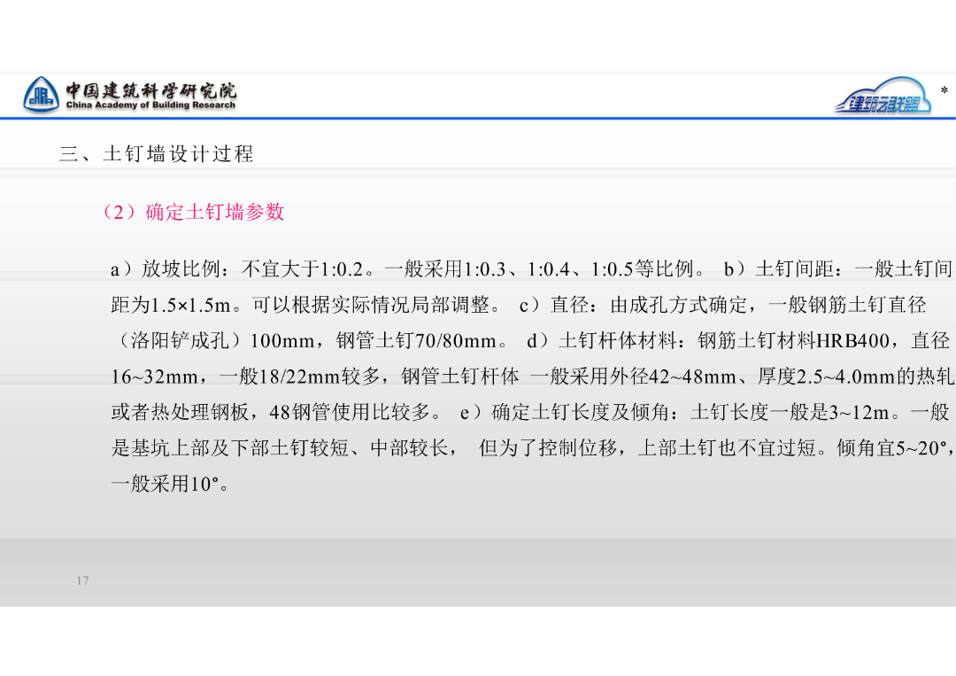

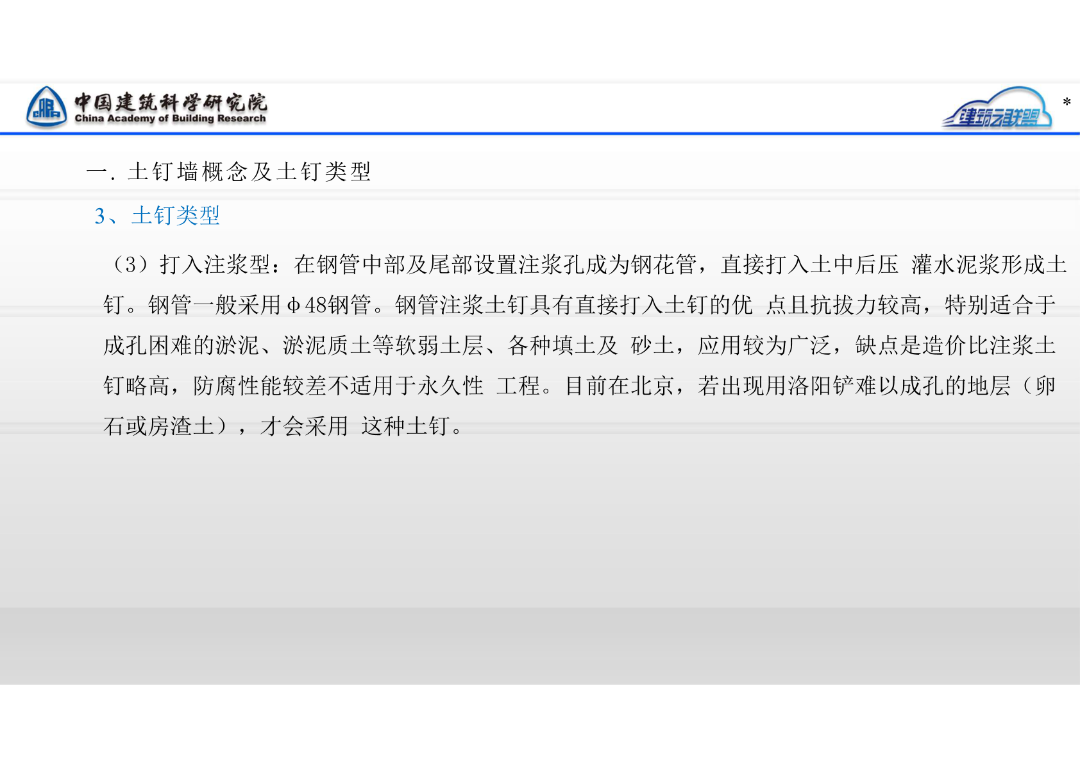

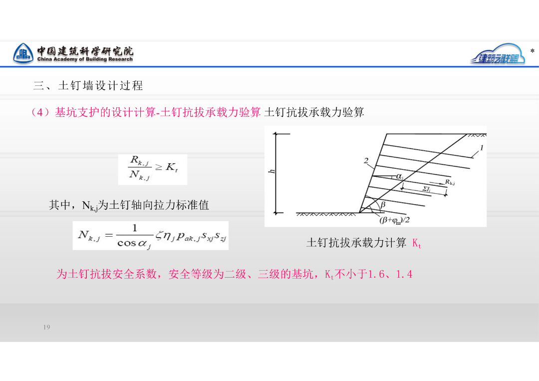

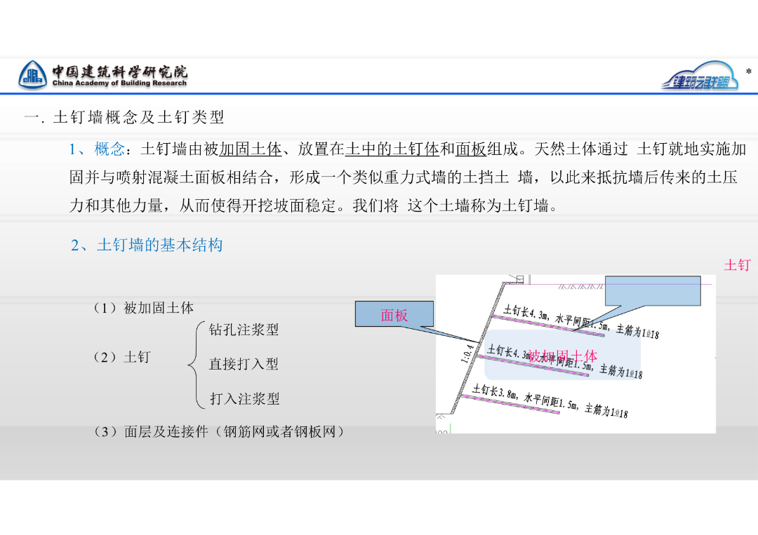

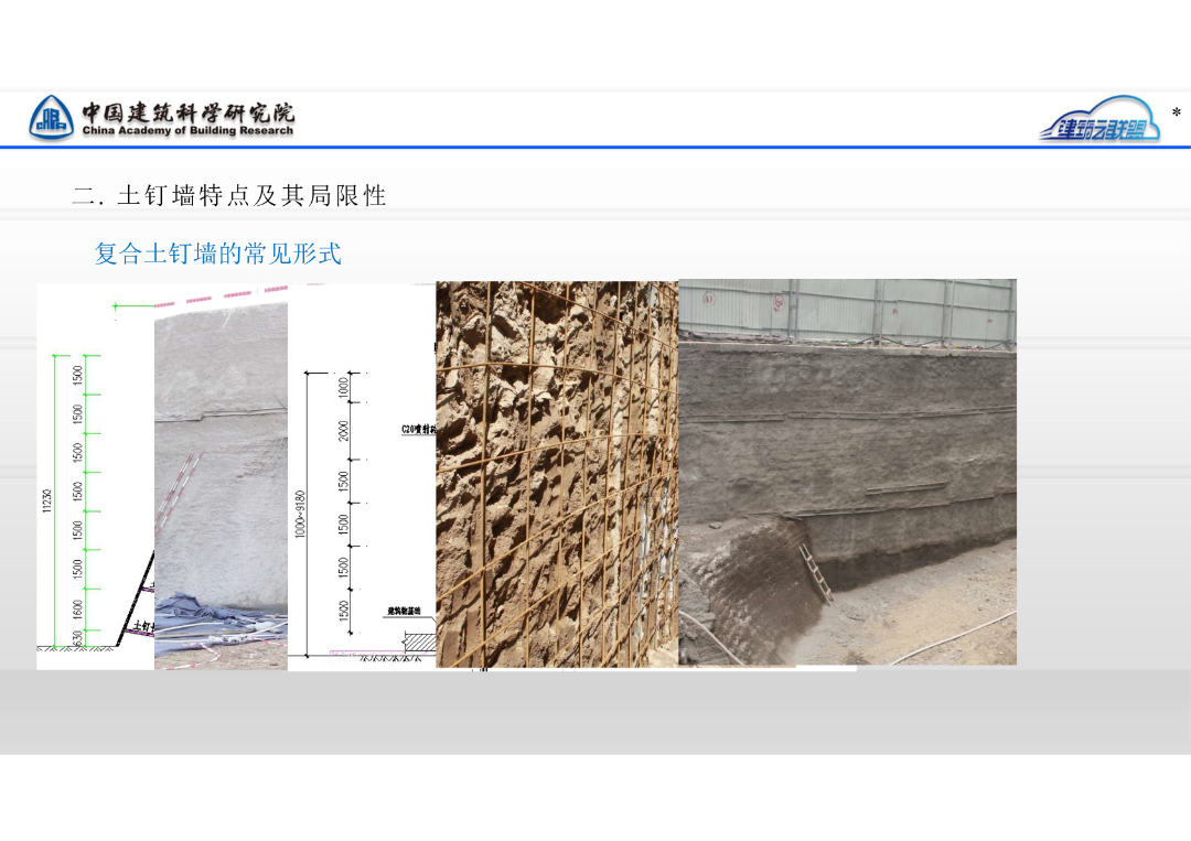

近年来,我国基坑工程数量增加迅速。基坑围护体系的设计方法、施工技术、检测手段以及基坑工程理论都有了很大的进步。但由于基坑工程的特殊性,包括区域性、个体差异性等等,基坑工程发生事故的概率往往大于主体工程,有调查显示, 基坑工程事故率可达到20%左右。
干货!一文搞定基坑支护土钉墙/复合土钉墙设计要点的图1
本文将以北京地区为例,介绍土钉墙/复合土钉墙设计要点,让广大基坑支护工程师快速了解这一支护类型。

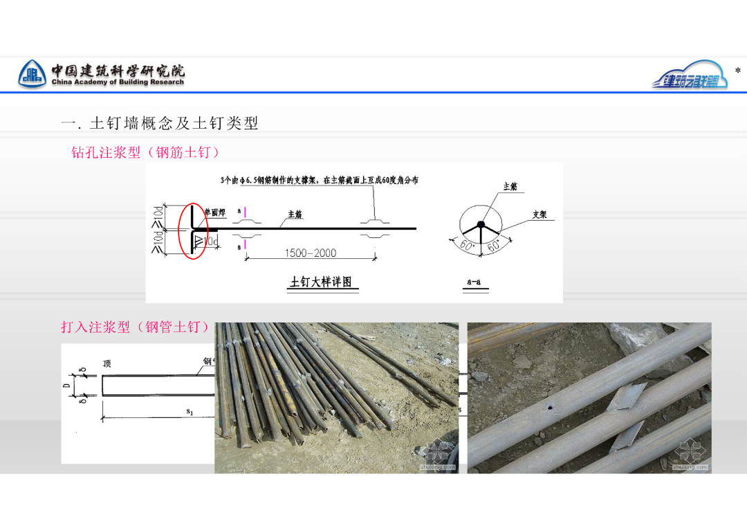

干货!一文搞定基坑支护土钉墙/复合土钉墙设计要点的图2

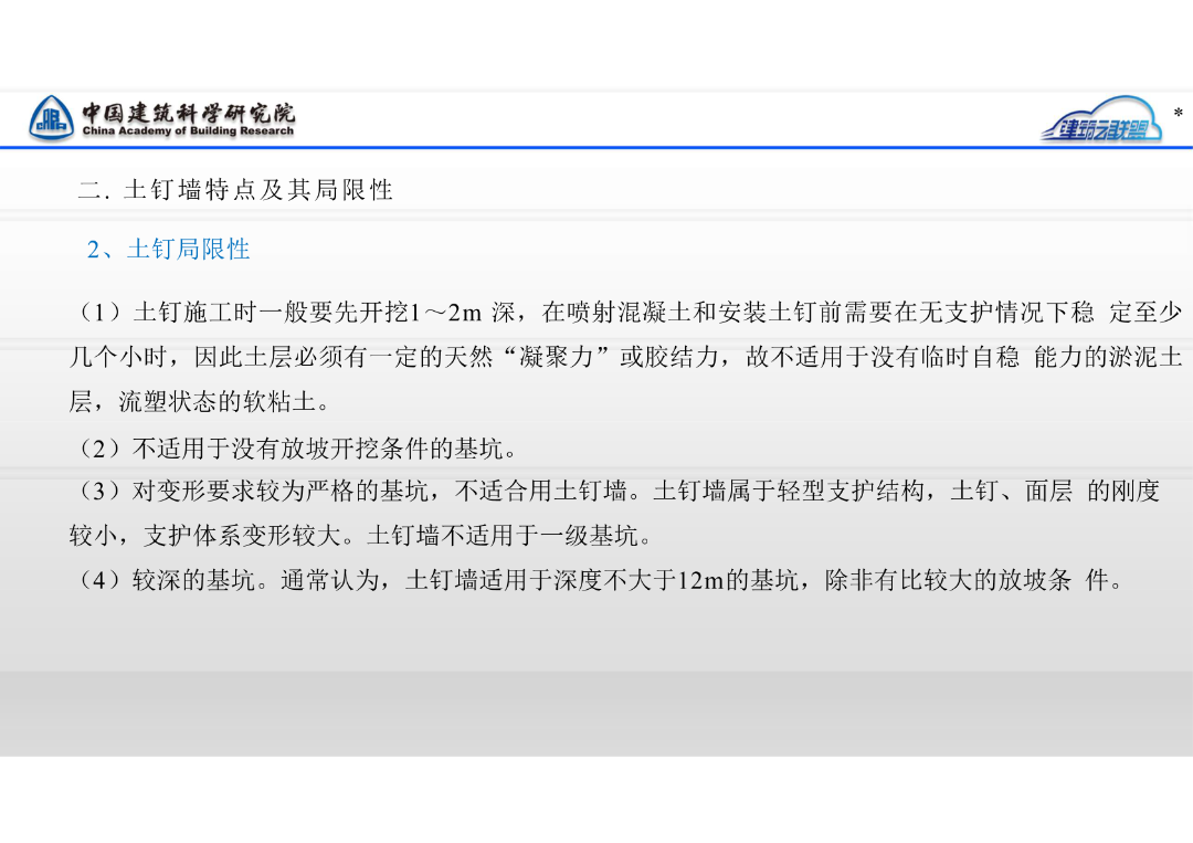

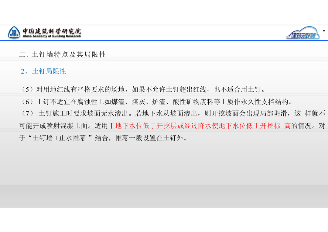

(二)土钉墙的特点及局限性

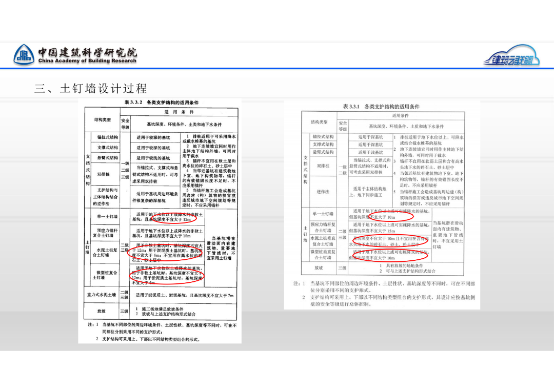

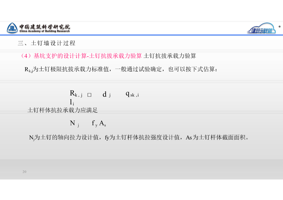

(三)土钉墙的设计过程

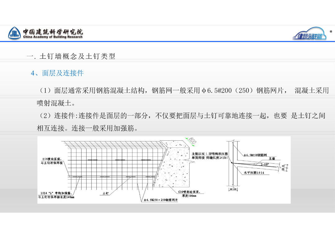

干货!一文搞定基坑支护土钉墙/复合土钉墙设计要点的图4
