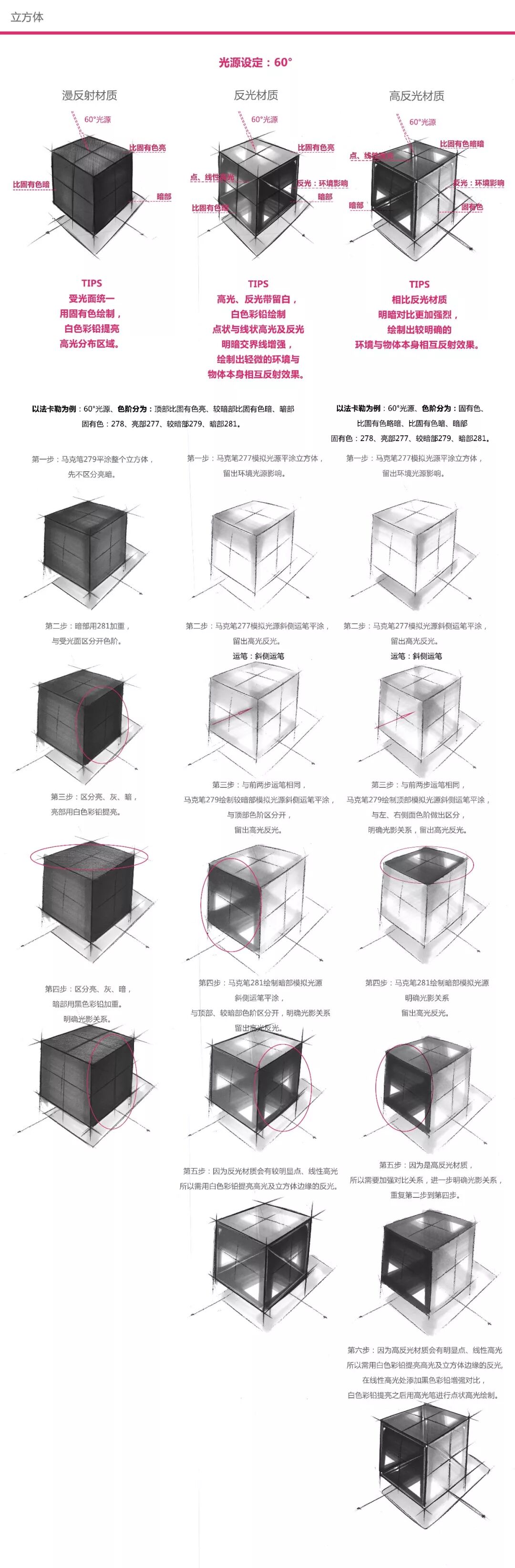

一、材质与光影关系分析
立方体材质分析及马克笔运笔技巧讲解的图2
漫反射材质光影分析:光照程度远远大于环境影响,明暗过渡平顺,高光区域成面状分布,反光弱。
反光材质:光照与环境影响同步作用于物体,明暗对比增强,呈现明显点状、线状、带状高光,反光增强。
高反光材质:环境影响大于光照影响,如照镜子时看到的几乎就是环境本身。明暗对比进一步增强,反光增强。

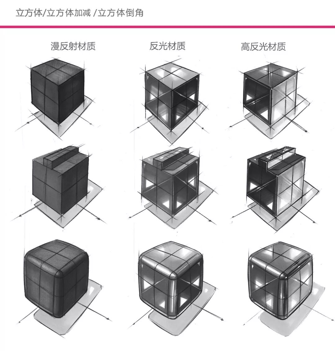

二、马克笔材质上色分析
1、立方体材质绘制
立方体材质分析及马克笔运笔技巧讲解的图3

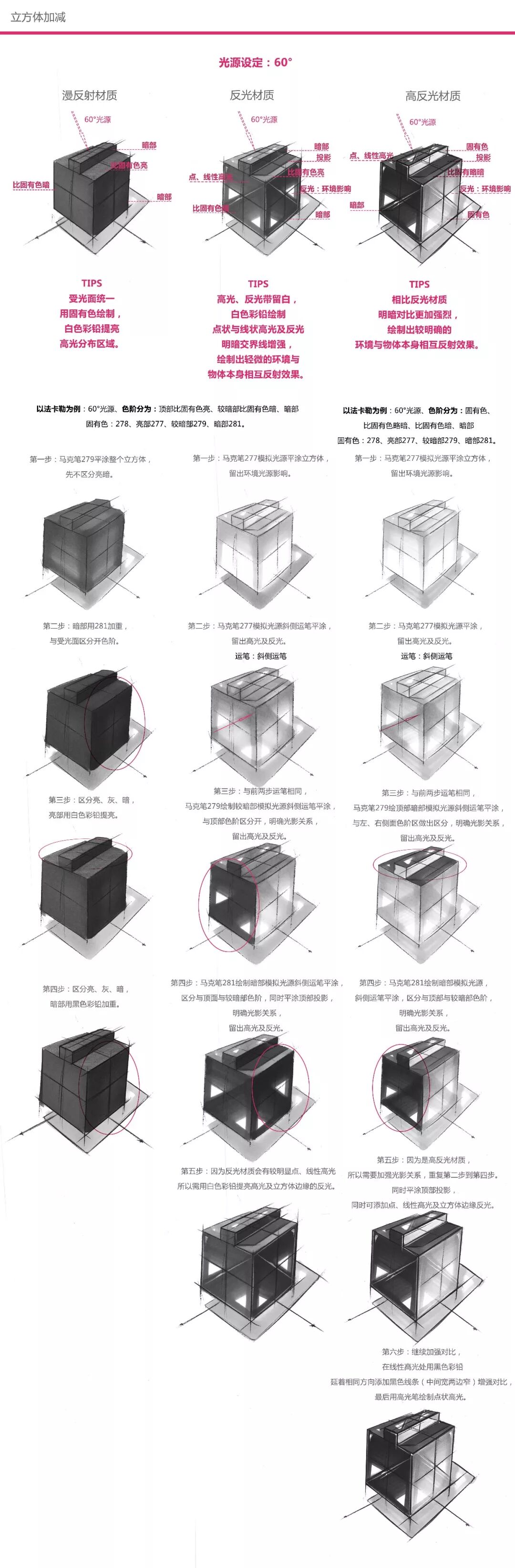

2、立方体加减材质绘制
立方体材质分析及马克笔运笔技巧讲解的图4

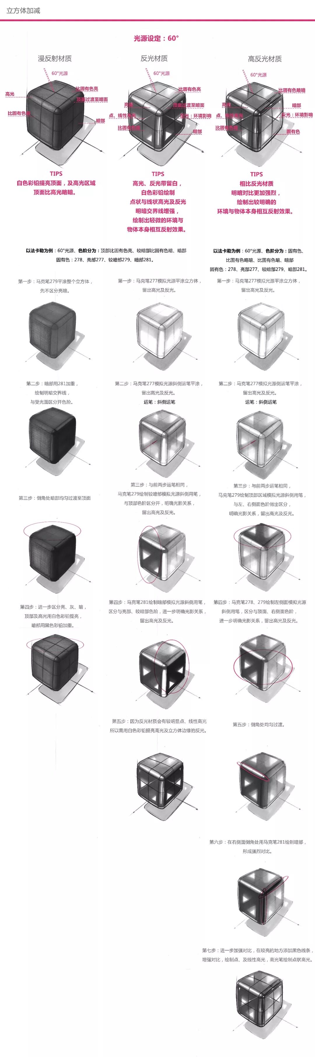

3、立方体倒角材质绘制
立方体材质分析及马克笔运笔技巧讲解的图5
以上就是立方体材质及马克笔运笔的具体分析及绘制方法了,我们学习表现技法最终目是为了效果的表达,但是在真正的设计草图当中,我们不要为了追求效果而去表现效果,最终会导致本末倒置,忽略了真正本质性的东西,所以要学会举一反三,结合你所要表达产品的材质,绘制出效果即可。
