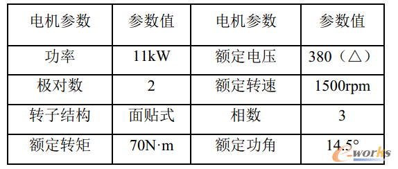

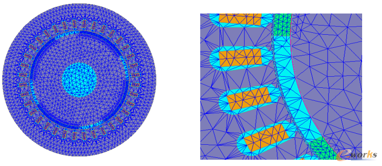

    将RMxprt模块中建立的电机模型导入Maxwell 2D中进行有限元仿真计算。电机的主要参数如表1所示:
表1 电机参数
三相永磁同步电机故障诊断与分析的图1
三相永磁同步电机故障诊断与分析的图2
图1 电机剖分后的模型

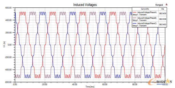

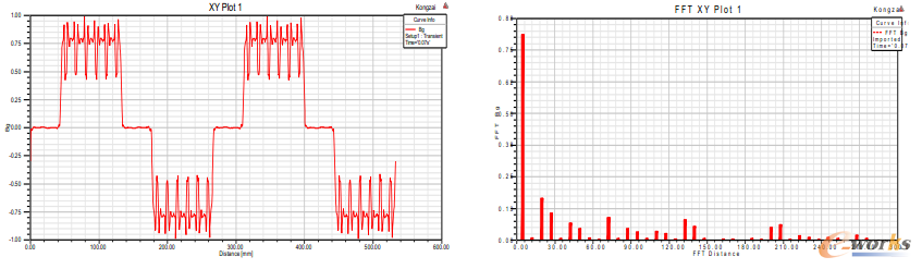

    首先,有限元分析了该电机模型的空载特性,包括求解空载反电动势,反电动势的谐波含量,气隙磁场中的径向磁密分布。永磁同步电机空载时,由于电枢电流很小,电机内仅有永磁体所建立的永磁磁场(主磁场和漏磁场)。空载反电动势是永磁同步电机的一个非常重要的参数,E0的大小对电机的动、稳态性能都有很大的影响,合理地设计电机的E0可以降低空载电流,提高功率因数和效率,降低电机温升。经分析,本次设计的永磁同步电机空载反电势的幅值与外加电压U的幅值的比值在0.95左右,证明该电机的设计是成功的,具有良好的空载特性。
三相永磁同步电机故障诊断与分析的图3
图2 电机空载反电动势波形
三相永磁同步电机故障诊断与分析的图4
图3 空载气隙磁密分布及其谐波含量

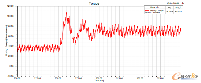

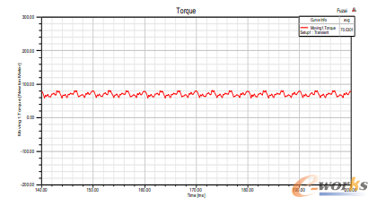

    2.2 负载特性分析

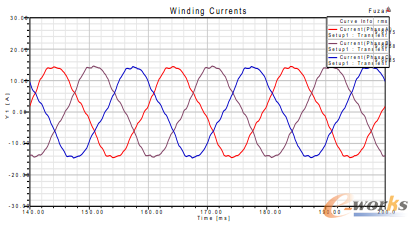

    进一步,对永磁同步电机额定负载下的稳态特性进行了仿真,求取了其输出转矩的波形以及定子绕组铜损、铁芯损耗(包括铁芯磁滞损耗与涡流损耗);另外求解分析了电机从半载到满载的动态过程,证明了电机具有较好的带载能力和动态性能。为接下来进一步的仿真分析建立了基础。
三相永磁同步电机故障诊断与分析的图5
图4 额定转矩波形
三相永磁同步电机故障诊断与分析的图6
图5 额定电流波形
三相永磁同步电机故障诊断与分析的图7
图6 突加负载转矩波形

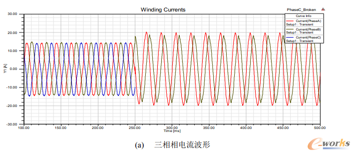

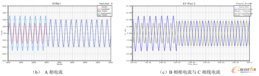

    仿真中定子绕组采用外电路模型导入的方式赋予激励,外电路模型中三相对称电源为Y型接法,定子三相绕组为三角接法。并在C相绕组的回路中串入一个压控式开关SC,该开关在0.25s前处于闭合,0.25s后断开,从而模拟C相绕组断路故障的发生。
三相永磁同步电机故障诊断与分析的图8
三相永磁同步电机故障诊断与分析的图9
图7 绕组断线故障分析
    从结果来看,当定子绕组C相断线后,AB相绕组的相电流迅速增加,电机铜损增加,电机的输出转矩下降,带载能力降低。故障发生后,A相相电流与线电流相等,C相相电流为零,但其线电流相位与B相相电流相差180度,幅值相等。因此,这一依据可以作为对定子某一相绕组断线的故障特征,从而应用于相关的故障诊断系统中。

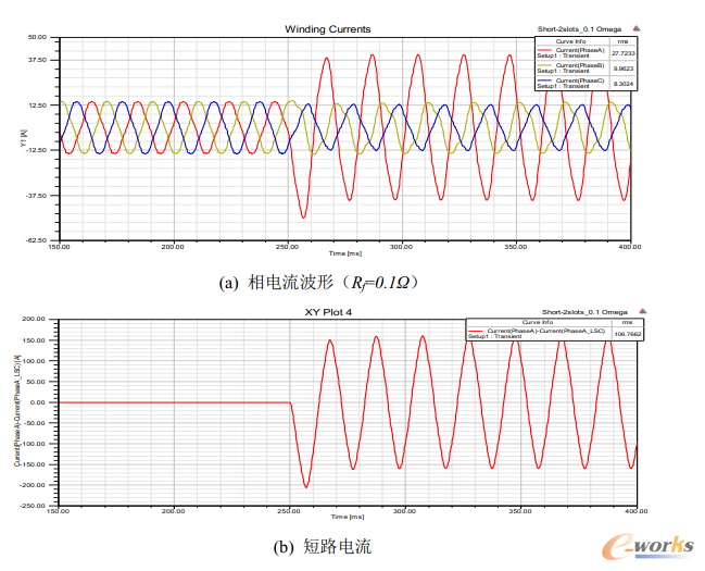

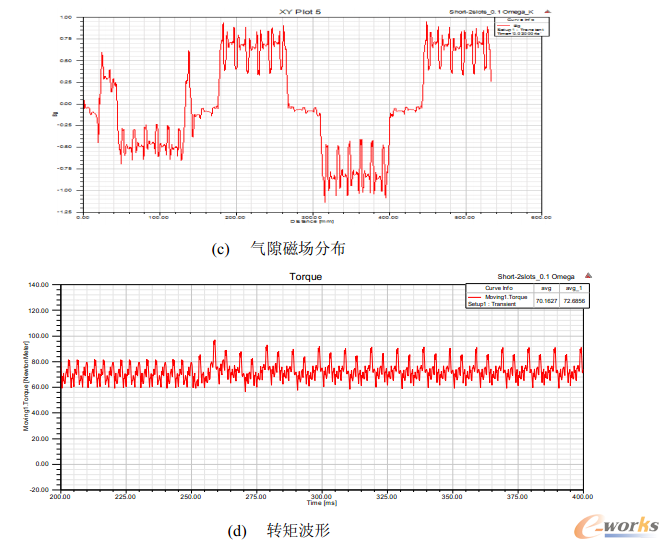

    三相交流电机在运行过程中,其主要组成部分一一定子在热、电、机械、环境应力等共同作用下,经常发生匝间短路故障,其发生率高达30%~40%。
    定子绕组的激励仍然采用外电路导入的形式,通过对外电路的设置模拟电机的匝间短路故障。将电机某一极下两个槽中的绕组全部短路,即将A相绕组在0.25s时刻(共12个槽)短路全部匝数1/6,如此设置是为了建模比较方便,无需对故障绕组的几何模型进行重新修改。电机正常时,电机的各个线圈之间有良好的绝缘,当电机发生匝间短路故障时,绝缘层被破坏,出现短路电流。因此短路电阻Rt的值越小,代表故障的程度更加严重。
三相永磁同步电机故障诊断与分析的图10
三相永磁同步电机故障诊断与分析的图11
图8 匝间短路故障分析
    结果表明,在故障初期,也就是短路电阻较大时,短路电流f,较小,故障现象不明显,短路处的发热不大。随着故障的发展,短路电阻迅速减小,短路电流增大,短路处的发热量增大,使得绝缘迅速失效,故障进一步加剧,最终导致绕组完全短路,烧损。因此,短路电流应是评价电机故障程度的一个重要指标。同时,通过对输出转矩的分析,匝间短路故障导致了转矩波动的增加,这表明了气隙磁场发生了畸变。if产生了一个脉振磁场,它会引起气隙磁场的畸变,产生不同于正常运行时的电磁力波,进而导致电机的电磁转矩发生变化。这不但会影响电机的机械性能,还会增大电机定转子径向振动,发出异常的机械噪声。而振动的增大又会导致定子绕组匝间短路故障的进一步恶化,同时短路电流还可以形成去磁磁动势,使电机永磁体发生不可逆失磁。因此,对于永磁同步电机定子绕组匝间短路故障的早期诊断,是非常有必要的。

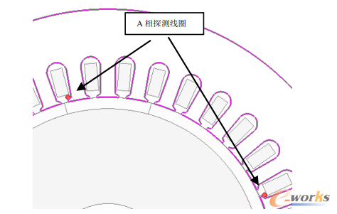

    当电机发生偏心故障时,会影响到气隙磁场,所以对气隙磁场加以监测,将是电机故障检测的一个可行的方法。如在气隙中安放探测线圈,通过线圈中的感应电动势就可以知道气隙磁场的变化情况。
    提出一种在电机电枢绕组槽内设置三组探测线圈(三组探测线圈在空间位置互差120度)的方式来检测电机偏心故障的发生。这样做可以减小故障诊断系统的成本,减少相应的电压传感器数量。该方法的检测原理为:当电机旋转时,旋转的气隙磁场会在三个探测线圈中产生电压,通过检测各个线圈电压的幅值和波形,可以得知气隙磁场的变化,进而达到检测电机故障的目的。这线圈能免受高频谐波的干扰,故障特征明显,因此非常适合由逆变器供电的电机系统,另外,这种方法不需要知道电机的参数。由于探测线圈直接检测电机的气隙磁场,该方法的诊断结果准确可靠。
三相永磁同步电机故障诊断与分析的图12
图9 探测线圈安装示意图

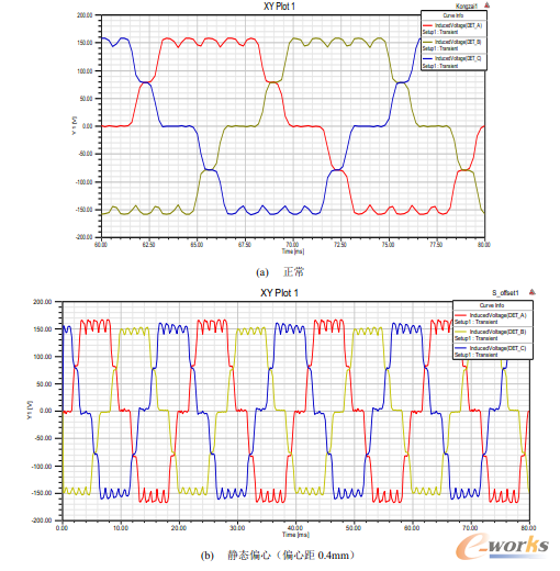

三相永磁同步电机故障诊断与分析的图13
三相永磁同步电机故障诊断与分析的图14
图10 探测线圈感应电势

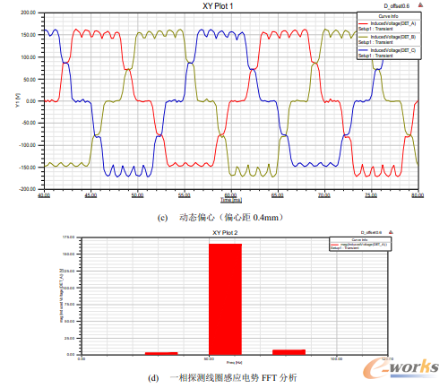

    当电机发生静偏心故障时,电机的对称结构遭到破坏,各个探测线圈下的气隙长度将变得各不相同,各个探测线圈下的气隙磁通也将发生变化。靠近气隙长度减少的一侧的探测线圈气隙磁通将增大,而靠近气隙长度增大的一侧的探测线圈气隙磁通将减小。这必然导致各探测线圈中的感应电压幅值的不同,可以根据各线圈电压幅值的大小,判断电机是否发生静偏心故障。
    而当电机发生动偏心故障时,定、转子间气隙不再呈均匀分部,而在空间中随转子位置旋转而周期性的变化。如果忽略高次谐波,则电机各探测线圈下的磁导率是转子位置的函数,如式(1)所示。
三相永磁同步电机故障诊断与分析的图15
公式1 函数公式
    探测线圈下磁通的表达式即为:
三相永磁同步电机故障诊断与分析的图16
公式2 磁通表达式
    则探测线圈中感应电动势Ut的表达式:
三相永磁同步电机故障诊断与分析的图17
公式3 感应电动势
    通过对式(3)的分析,发现其中除了含有基波频率50Hz外,还含有ω2=(p-l)ω1/p=25Hz与ω2=(p+l)ω/p=75Hz两个特征频率的分量。有限元仿真的结果证明了该结论的正确性,因此该方法可以作为电机动偏心故障的依据。

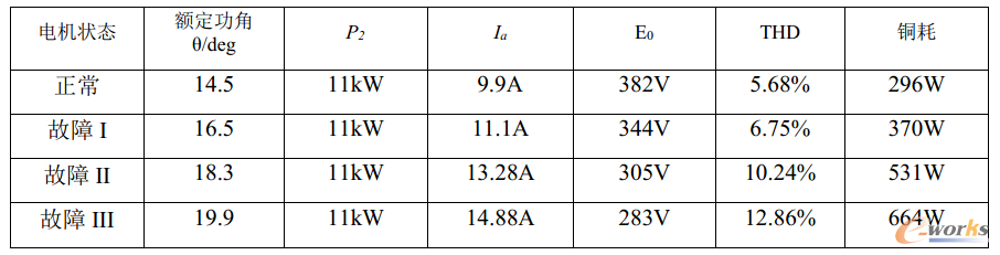

    3.3 失磁故障分析
    永磁材料具有失磁特性,当嵌入电机内作为励磁磁极后,受电机运行时温度、电枢反应、机械振动以及其它因素的综合影响,永磁体发生不可逆失磁的风险增加,导致电机的性能下降甚至使电机停转。而永磁体发生不可逆失磁故障的原因大部分可以归结为两个因素:电枢反应冲击电流产生的去磁磁势和运行温度的升高。永磁同步电机在设计时,通常会把空载反电动势E0设置在一个合理的范围,以便节省永磁材料、提高功率因素和电机效率。电机制成后,也可以通过调节供电电压来调节无功功率和功率因素。而当电机负载转矩不变即输出功率不变时,不计输入电压和空载反电动势E0变化引起的定子铁耗和附加损耗的变化,则电磁功率也不变。当供电电压不变时,为保证电磁功率不变,永磁体发生失磁故障后,E0将会减小,随之而来的就是功角和电枢电流的增大,实际上,随着电机不可逆失磁的产生,电机的铁损和铜损都会增加,电机效率会明显下降。

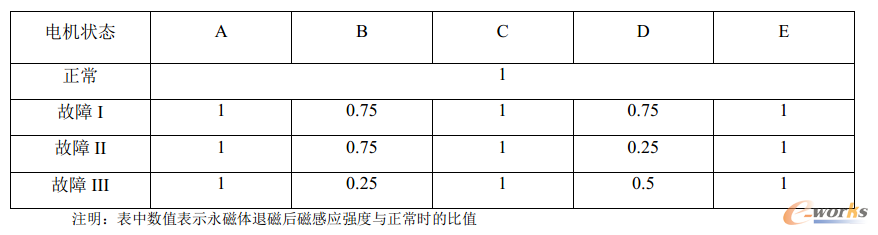

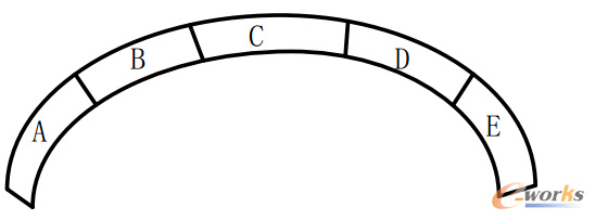

    永磁体发生失磁有可能是局部的,也有可能是均匀的。为了模拟电机发生失磁故障状态,将电机的每一个瓦片形磁极任意分为A、B、C、D、E共5块大小不等的小磁极,将不同磁感应强度大小的永磁材料分配给每一块小区域,用以模拟失磁故障的发生。
三相永磁同步电机故障诊断与分析的图18
图11 永磁体分块情况
表2 模拟失磁故障永磁材料添加情况
三相永磁同步电机故障诊断与分析的图19
三相永磁同步电机故障诊断与分析的图20

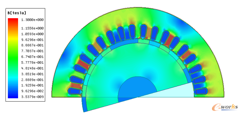

图12 发生失磁故障III时磁密云分布
表3 失磁故障对电机参数性能的影响
三相永磁同步电机故障诊断与分析的图21
    通过表3可以分析电机失磁后的感应电动势幅值、频谱以及其它参数的变化。从正常和故障情况下电机的空载特性对比来看,当电机空载运行时,不可逆失磁发生的位置及失磁程度不相同时,空载反电动势的幅值E0在失磁故障状态下都是减少的,同时进一步分析得到随着故障程度的增加,反电势的正弦总谐波畸变率THD有所增加。但因磁极仍然对称,且采用分布短矩绕组,电势波形仍然保持较好的正弦性。对于额定负载状态下失磁故障对电机参数性能的影响,通过有限元结果可以看出,电机产生不可逆退磁后,除电机的空载反电动势E0减小外,其它参数包括定子电流、电机损耗以及功角都增加,电机的效率和稳定性都有所下降。
