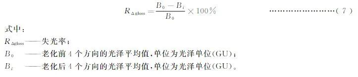

2)光泽的测量
非金属涂层表面光泽按照GB/T9754确定的方法测量并记录;塑料表面光泽按照GB/T8807确定的方法测量并记录。整车装饰部件有纹理表面光泽的测量方法是在测量位置上任意标出0°位,然后从0°位开始依次顺时针旋转90°、180°和270°4个方向进行测量,读取每一测量方向的光泽数据,光泽测量几何角度的选择应符合GB/T9754或GB/T8807中的规定。

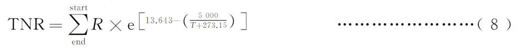

11)TNR测量
进行暴露试验后应对选定的TNR测量点进行每天跟踪测量, 采样间隔应不大于5min。

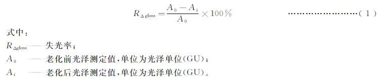

1)失光率
按公式(1)计算出其在各暴露阶段的光泽损失率即失光率(%)。

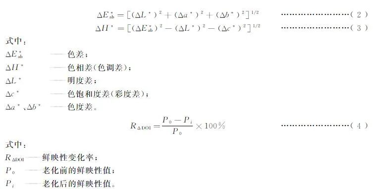

2)色差与鲜映性值变化率
按公式(2) 计算其在各暴露阶段的色差AEA值, 根据需要也可以按公式(3) 计算其在各个暴露阶段的色相差△H·值;测量点位鲜映性值在各暴露阶段的变化率(%)按公式(4)计算。

5、测量结果
根据测量的黑标温度和太阳总辐射量按公式(8)计算。
汽车试验:汽车整车大气暴露试验方法及流程的图9
式中:
TNR——温度校正太阳总辐射量,单位为兆焦每平方米(MJ/m²);
R——测量点的太阳总辐射量,单位为兆焦每平方米(MJ/m²);
T——测量点的黑标温度,单位为摄氏度(℃)。
