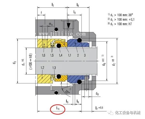

机械密封的压缩量是与整体尺寸直接相关的,正确地装配尺寸可以保证机械密封具有最佳的弹簧比压,从而使整个密封工作在合适的端面比压状态,保证合适的泄漏量和足够的使用寿命。
机械密封中尺寸关键尺寸L1K对应提主提到的压缩量,保证轴向尺寸L1K即为达到了机械密封的最佳安装状态,也就是我们追求的密封压缩量最佳值。附上图,请看红色标注尺寸L1K

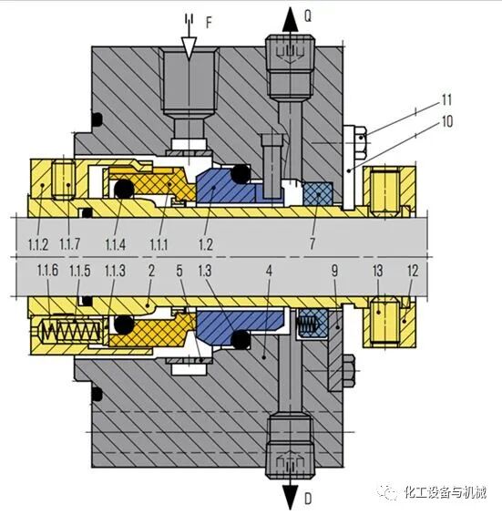

但是将其放置于装置内,则如下图所示:
如何计算机械密封的压缩量?的图2
得到合适的轴套与压盖关联尺寸,才能保证L1K尺寸。这就是我们常说的机械密封安装尺寸!

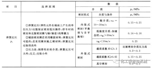

那么,一般弹簧压缩多少比较合适?这个问题不能一概而论;因为我们需要一定的弹簧力来保证动静环紧密贴合在一起,同时保证可以克服辅助密封的摩擦力实现动环(补偿环)自由移动(用于补偿轴的窜动和密封的磨损)。
弹簧力太大,动静环磨损较快,使用寿命缩短;弹簧力太小,动静环容易打开,可靠性低。而关键在于机械密封中弹簧的工作位置通常并不一致,可能并不是理想的2/3,也不是理想的1/2。同一厂家不同密封表现不同,不同厂家不同密封千差万别,此处并没有统一的标准或规定。如果非要找一个万变不离其宗的东西,那么我们可以认为是弹簧比压。
弹簧比压=弹簧力/动静环接触面积,在设计手册里,对于弹簧比压的要求是:
如何计算机械密封的压缩量?的图3
