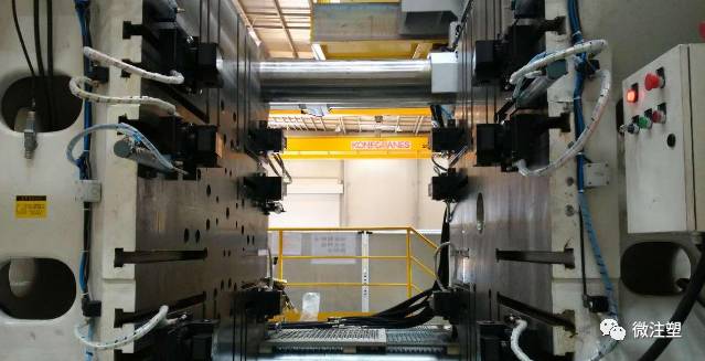

注塑机的定期检查维护保养,可分为每周、每月、每年的间断时间保养。简段日期内的保养内容如下。
如何制定注塑机的定期维护保养计划?的图1
1、  每周检查维护保养项目
1)检查、紧固各连接螺栓,如曲肘连接及各运动部位紧固螺栓,模具紧固及其结构中活动件连接螺栓或螺钉,限位开关固定锁紧螺钉等。
2)检查液压油、润滑油的冷却装置中各系统的冷却管路及油路,查看有无渗漏油、水现象,必要时进行适当的收紧或更换密封垫圈。
3)仔细检查各润滑点、输油管路中的油脂变化:是否油中混有水分,油中是否混有金属粉末或其他杂物,必要时更换润滑油或对其进行过滤等处理。
2、每月检查维护保养项目
1)检查液压油质量,发现油中含有杂质,油量不足或含有水分时要及时进行处理。补加不足液压油量。
2)检查各点器线路有无松动现象。
3)检查电控箱上的通风过滤器、排除污物,必要时拆下清洗。
4)清洗液压油过滤网。
5)对各活动面(如拉杆、注射座滑动导轨面等)进行一次清洁处理,然后重新涂好新润滑油。
3、每年检查维护保养项目
1)检查液压油质量,一般要求注塑机用液压油1-1.5年更换一次新油:新设备期使用时,液压油使用3个月后应从注塑机液压系统中排出,对液压系统中的各控制阀、管路、油箱进行一次清洗(因为新设备使用初期,磨损的铁粉末、管路中的不清洁杂物含混入油质中),把液压油过滤后(用150目过滤网),重新加入油箱。
2)校正热电偶测温仪表显示与用温度计实测测温点的温差误差;清除热点偶接触点污垢,校正热电偶正确的工作测温位置。
3)检查控制箱内所有电线连接点的牢固性,检查线路橡胶绝缘层是否出现老化现象,防止漏电,必要时对线路用线进行更换。
4)检查机械传动减速系统,如轴承的清洗,查看磨损状况,必要时更换轴承。检查齿轮齿面磨损状况、减速箱内润滑油质量。作好记录。
5)检查螺杆,机筒磨损状况,对轻度磨损和划伤进行修磨,出现磨损较严重现象时进行补修,作好记录,提出更换计划。
6)各驱动电动机、液压泵、马达要拆卸检查,查看轴承、泵体等处的磨损情况,清洗后加润滑油(脂),对磨损件作好记录,提出维修或更换新件计划。
7)对一些密封圈。易损件进行检查,必要时进行更换。
