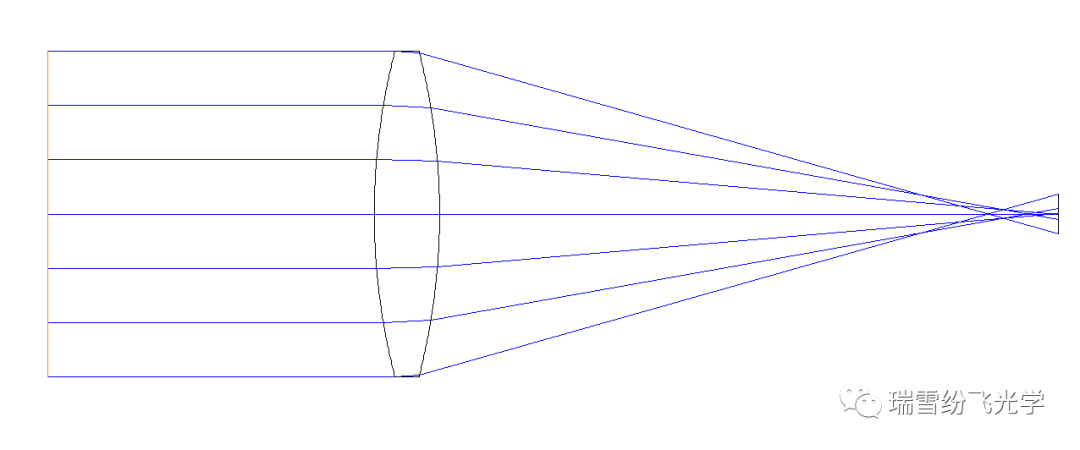

球差
初中我们就知道,放大镜(凸透镜)可以聚焦,让光线汇聚去烤蚂蚁烤树叶,但是它会将光线汇聚成一个理想的点吗,显然是不能的,如下图所示。
光学设计中的像差的图1

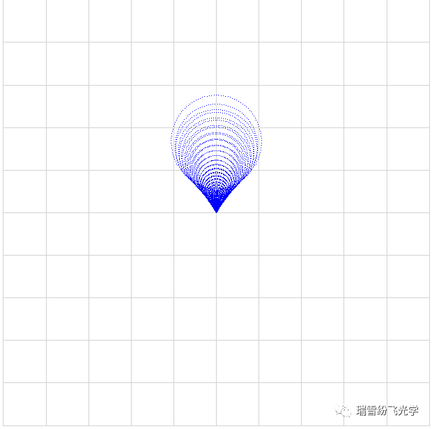

在这种聚焦的时候,光线不能很好的聚集在一个点上,我们称它为球差。下图为光线到达像面上的分布形状,会呈现明显的弥散环,红色为标注。
光学设计中的像差的图2

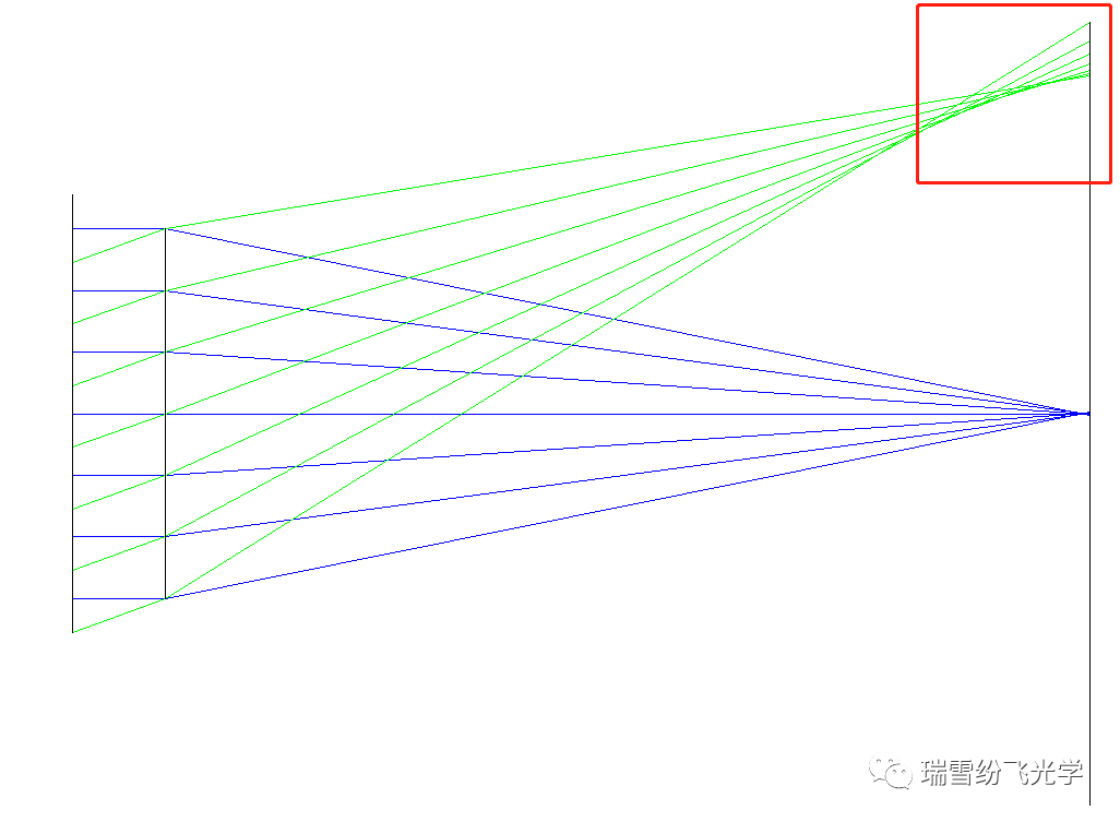

那这种偏差怎么去消除呢,方法也很简单,正负透镜组合消除球差。因为正透镜有负球差,负透镜有正球差。正负组合,正负球差就会抵消,如下图所示。
光学设计中的像差的图3
明显看到,聚焦的效果已经明显好了很多,值得注意的是,正透镜通常为冕牌K玻璃,负透镜通常为火石F玻璃。

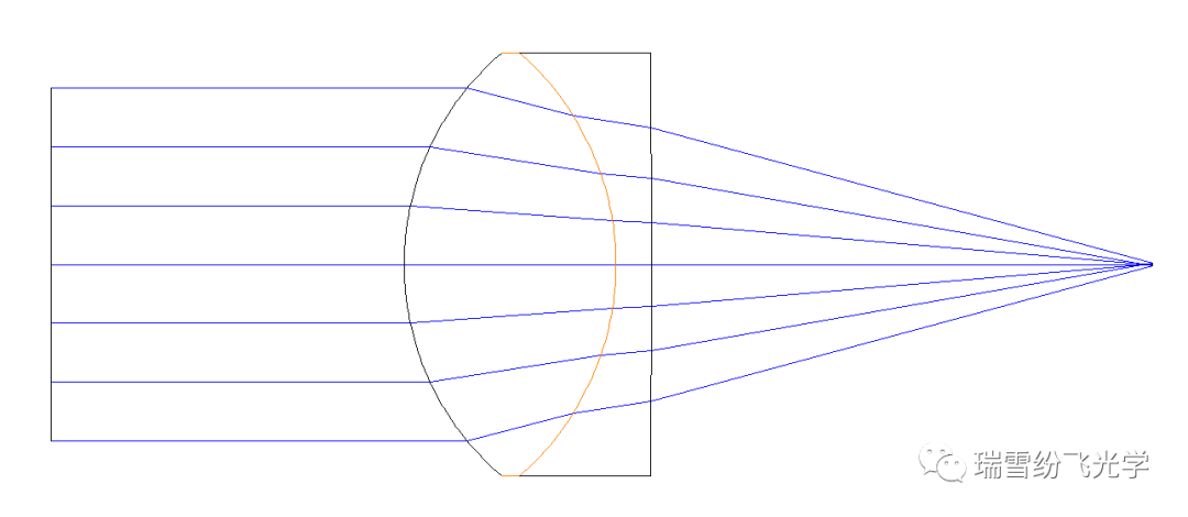

慧差
慧差可以理解成有角度的光线进入系统后在像面上形成的球差,球差是0°角度进入系统的,如下图所示。
光学设计中的像差的图4

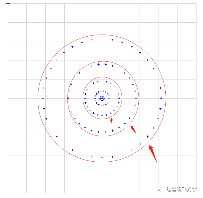

慧差在像面上的分布形状是一个有头有尾的彗星图案,所以称它为慧差。
光学设计中的像差的图5
那么慧差怎么去消除呢,其实,在结构正确、优化方法正确的情况下,只要把弥散斑收敛到位,所有的像差都会随之矫正的,不然强行用操作数减小某一个像差,会给其他像差造成很大的影响。后续的文章中会陆续提到的

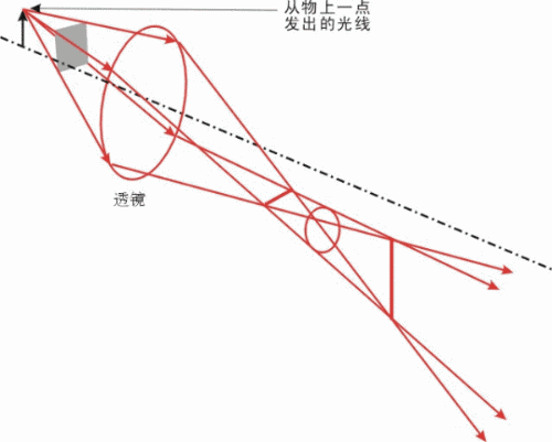

像散
如下图为像散的描述图(图片来源网络)
光学设计中的像差的图6
像散有很多人觉得很抽象,不好理解,来打个比方就知道了。
在光学设计软件中,光线分为水平和垂直,水平的叫弧矢S,垂直的叫子午T,很好记忆,水平弧矢(HUSHI)就是S,垂直子午,T的形状就是垂直的样子。(图中的方向描述可能有出入,以本文为准)。图其实不复杂,先告诉我那个地方聚焦最好,横线?竖线?还是它们之间的那个圆?答案是都不好,这就是像散。
举个例子,你偏理科(横线),恋人偏文科(竖线)。
你跟恋人讲理科,她很难受很煎熬(你理科很强,聚焦是一个点,但她理科很弱,根本聚焦不起来,最后形状就成了一个与椭圆类似的线条);
同理,你恋人跟你讲文科你也懒得理她。
于是你们听了歌,♪如果当时我们能不那么倔强~♪,就商量,各退一步,文理双修(中间的圆),这个圆的地方,就是像散最小的地方。
像散就是两门学科之间的差距,也就是水平弧矢S方向和垂直子午T方向直接的偏差。

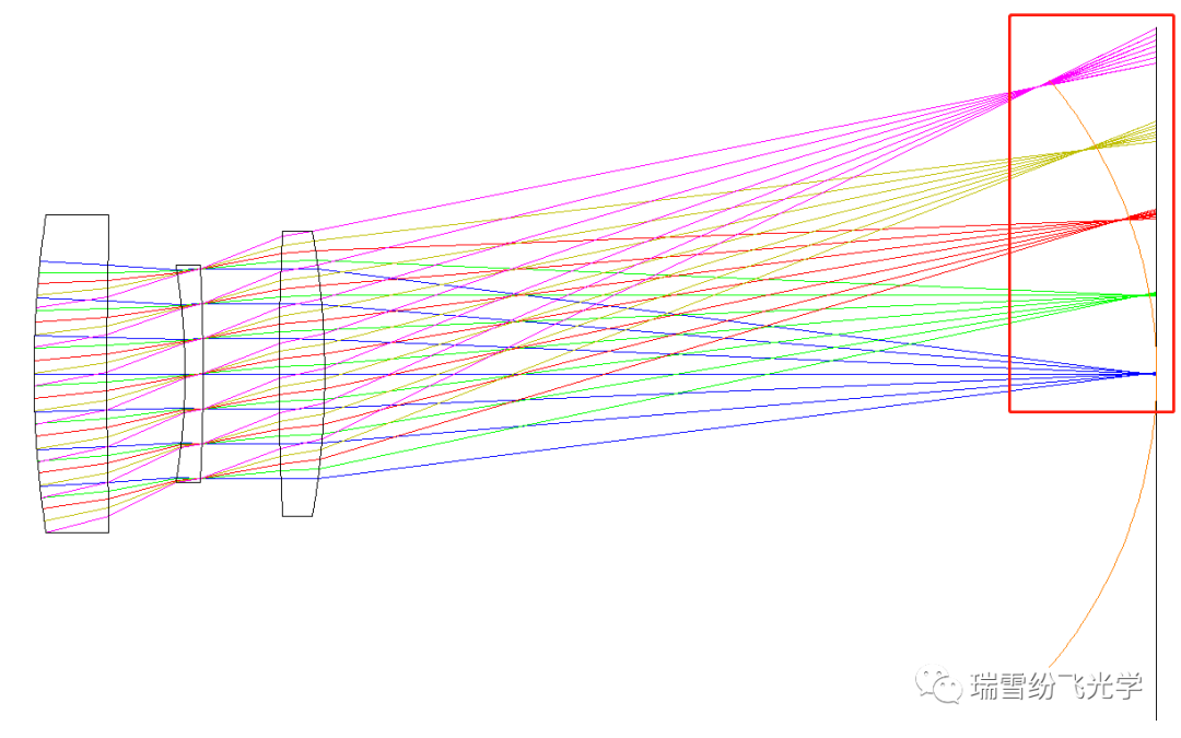

光学设计中的像差的图7
图中,各个角度的光线聚焦比较好的位置连起来,并不是直的像面,而是一个曲面,这个东西就是场曲,叫做像场弯曲。场曲的影响就是中心视野像质还好,越往画面外面kao所以在拍摄大型团体照的时候,经常为呈现一个弧形的站位。
