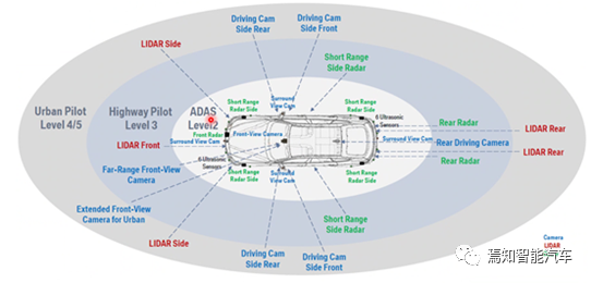

当前,主流的自动驾驶Tier1和主机厂都趋向于设计更加先进的传感器架构将传感器的探测能力提升到最大值。 其中,不乏有类似特斯拉、小鹏这样趋向于推进视觉感知架构设计的主机厂,也不乏有类似博世、大陆这类传统趋向于推进雷达感知为主的供应商。也有在传感器架构中趋向于设计全传感冗余方案的主机厂,如蔚来、waymo、百度等不差钱的主机厂。 从量产的角度出发 ,我们在设计传感架构时更多的是追求所谓的性价比,也即用最少的传感器设计最优的系统架构。
什么是最优?需要满足如下三个条件:
1)确保传感器的探测能力能够覆盖整个车端实体及周边环境,尽量不会出现感知盲区;
2)确保设计最高级自动驾驶系统时,需要充分考虑系统在某些失效情况下,其传感器能够也能做相应的降级处理;
3)整个传感器布置尽量不要出项重复或探测能力的过冗余,这可能导致系统的整个经费较高,无法满足高性价比的要求。

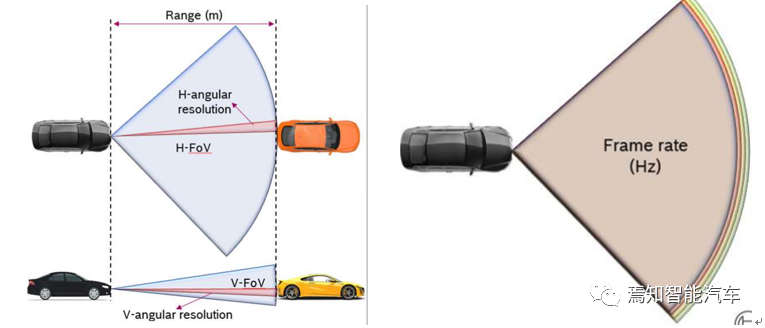

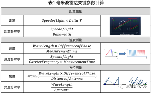

毫米波雷达的关键参数算法模型如下:
为何全视觉方案无法实现真正的自动驾驶的图3

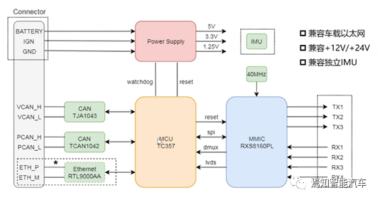

如下表示了一种典型的4D毫米波雷达内部结构图。不难看出,其采用了更高算力的芯片设计,且加装的收发天线也是传统毫米波雷达的数倍。同时可以兼容车载以太网,CANFD等大数据通信结构,其设计的独立IMU也可为后续定位建图及识别精准性矫正提供相应的支撑。
为何全视觉方案无法实现真正的自动驾驶的图4
通用的毫米波雷达系统架构

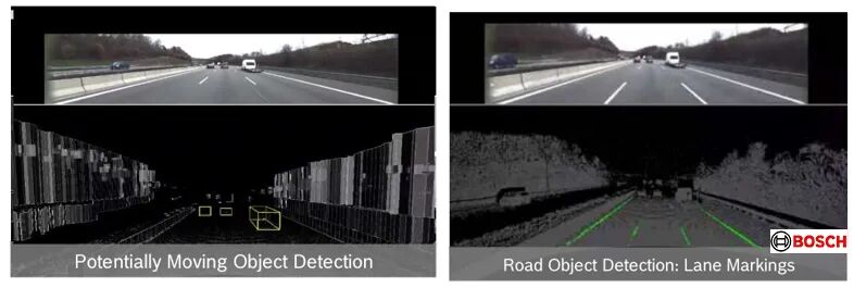

4)目标分类(Classification)
4D毫米波雷达又称为成像雷达。相对于传统的毫米波雷达所具有较高的速度和距离分辨率,能够很容易地识别和区分运动物体,且在静态物体上的探测能力也得到了极大的提升,可以轻松的区分横向(与车辆行驶方向垂直)移动物体的探测。
4D毫米波雷达可以提供更多的点云信息,且由于点云的致密度也是相对更多,使得其对于不同的目标进行聚类的结果,可以提供包含原始横向目标的感知及分辨能力,也能提供原始纵向目标的感知及分辨能力。这一优势对于一些特殊异形车辆的感知效果无非是一大亮点。比如能够感知一些特殊货车的加长车位,并对其高度进行有效的分辨。亦或者针对交通拥堵的场景也能够很轻易的分辨出不同方位和角度的车辆信息。且其位置、速度和方位信息比摄像头识别结果好很多。
为何全视觉方案无法实现真正的自动驾驶的图7
毫米波雷达的横纵向及高差检测能力

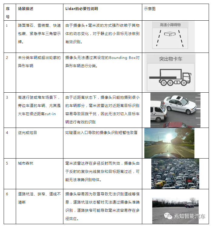

激光雷达在高性能智能驾驶中的探测优势已经在很多方面得到证实,原因是因为其通过建立数量较多的点云数据可以通过聚类实现很好的场景重建。从智能驾驶的角度上说可以通过激光雷达解决如下一些极端场景:
为何全视觉方案无法实现真正的自动驾驶的图9
总结
从如上表的总结中不难看出,对于激光雷达所能解决的自动驾驶边缘场景是不言而喻的,纯视觉派的特斯拉方案在未来自动驾驶设计过程中是无法保证其性能和效果的。相应的提升方案肯定是结合视觉的雷达融合方案。
