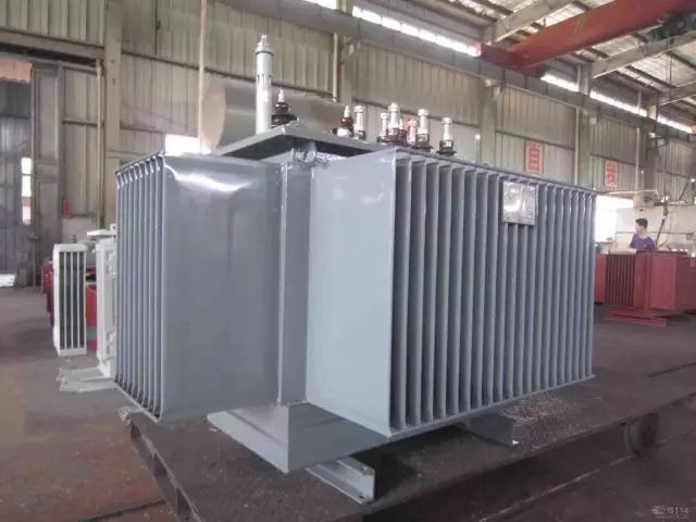

 2. 非晶合金铁心
非晶合金材料是20世纪70年代问世的一种新型合金材料,它采用国际先进的超急冷技术将液态金属以106℃/S冷却速度直接冷却形成厚度0.02~0.03mm的固体薄带,在它还没来得及结晶时就已经固化。该合金材料与玻璃类似呈不规则原子排列,没有金属表征的晶体结构,它的基础元素为铁(Fe)、镍(Ni)、钴(Co)、硅(Si)、硼(B)、碳(C)等。其材料具有以下优点:
a) 非晶合金材料不存在晶体结构,是一种各向同性的软磁材料;磁化功率小,具有良好的温度稳定性。由于非晶合金为无取向材料,故可以采用直接缝,使制造铁心的工艺比较简单;
b) 不存在阻碍磁畴移动的结构缺陷,磁滞损耗要比硅钢片小;
c) 带材的厚度极薄,只有0.02~ 0.03㎜,是硅钢片的1/10左右。
d) 电阻率高,约为取向硅钢片的3倍;非晶合金材料的涡流损耗大大降低,因此单位损耗约为取向硅钢片的20%~30%;
e)退火温度低,约为取向硅钢片的1/2;
非晶合金铁心空载性能优越,采用非晶合金铁心制造的变压器其空载损耗较常规变压器下降70~80%,空载电流下降50%以上,节能效果突出,目前电网公司在国家节能减排降低网络线损的目的下,国家电网和南方电网从2012年开始均大力提高了非晶合金变压器的采购比例,目前基本上非晶合金配变采购占比已达50%以上。
非晶合金变压器也存在以下几个缺点:
1)饱和磁密低,非晶合金铁心的饱和磁密
配电变压器的主要材料及其构造的图2
图1 非晶合金变压器
通常在1.56T左右,较常规硅钢片1.9T的饱和磁密相差20%左右,故其变压器设计磁密也同样需要下降20%,非晶合金油变的设计磁密通常在1.35T以下,非晶合金干变的设计磁密通常在1.2T以下。
2)非晶合计铁心带材受应力影响敏感,其铁心带材受到应力后,空载性能容易劣化,故在结构上要特别注意,铁心应采用悬挂方式落在支撑框架和线圈上,整体仅承受自身重力,同时,装配过程中需特别注意,铁心不能受力,要减少敲打等方式。
3)磁致伸缩较常规硅钢片大10%左右,故其噪声较难控制,这也是限制非晶合金变压器广泛推广的主要原因之一,目前,南网和国网招标中均对非晶合金变压器的噪声提出了较高要求,分为敏感区和非敏感区,并有针对性的提出了声级要求,这就要求更进一步降低铁心设计磁密。
4)非晶合金带材较薄,厚度只有0.03mm,故无法向常规硅钢片那样做成叠片形式,只能制作成卷铁心形式,故其铁心结构常规变压器厂家无法自行加工,通常需整体外购,对应于卷铁心带材的矩形截面,非晶合金变压器的线圈通常也做成矩形结构;
5)国产化程度不够,目前主要还是进口日立金属的非晶合金带材为主,正在逐步实现国产化,国内已有安泰科技和青岛云路等具备非晶合金宽带(213mm、170mm和142mm),且其性能较进口带材在稳定性上还存在一定差距。
6)最大带长限制,前期非晶合金带材最大外周带长由于退火炉尺寸的限制,其长度也受到了较大限制,不过目前已基本解决,可制作最大外周带长10m的非晶合金铁心框,可用于制造3150kVA及以下非晶合金干变和10000kVA及以下非晶合金油变。
