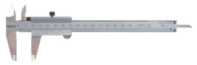

游标卡尺:分辩力0.02mm,用于粗加工测量 。
【专业知识】常用的机械测量工具竟然这么多?你知道几个?的图4
卡尺使用前需先用干净的白纸将灰尘与脏污去除(用卡尺外测定面卡住白纸然后自然拉出,重复2-3次即可)
  • 使用卡尺测量时,卡尺的测量面应尽量与被测物体的测量面平行或垂直;
  • 使用深度测量时,如被测物体有R角时,需避开R角但紧靠R角,深度尺与被测高度尽量保持垂直
  • 卡尺测量圆柱时,需转动且分段测量取最大值
因卡尺使用的频率高,保养工作需要做到最好,每天使用完后需擦拭干净后放入盒内,使用前需用量块检验卡尺的精度。

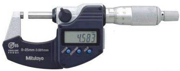

2. 千分尺的应用
【专业知识】常用的机械测量工具竟然这么多?你知道几个?的图5
千分尺使用前需先用干净的白纸将灰尘与脏污去除(用千分尺测量接触面与螺杆面卡住白纸然后自然拉出,重复2-3次即可),然后扭动旋钮,测量接触面与螺杆面快接触时,改用微调,当两面完全接触后调零,即可进行测量。
千分尺测量五金件时,调动旋钮,快接触工件时,改用微调旋钮旋进,当听到咔、咔、咔三声响后停止,从显示屏或刻度上读出数据。(我们推荐你关注“机械工程师”公众号,第一时间掌握干货知识、行业信息)
测量塑胶产品时,测量接触面与螺杆轻轻接触到产品即可。
千分尺测量轴类直径时,至少测量两个以上方向且分段测取最大值测量中的千分尺,两接触面应当随时保持清洁,减少测量误差。

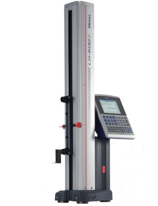

3. 高度尺的应用
高度尺主要用来测量高度、深度、平面度、垂直度、同心度、同轴度、面振、齿振、深度、高度尺测量时,首先要检验测头、各连接部位有无松动现象。

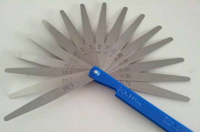

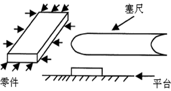

4. 塞尺的应用
塞尺适用于平面度、弯曲度、直线度的测量
【专业知识】常用的机械测量工具竟然这么多?你知道几个?的图7
平面度测量 :
将零件放置平台上,用塞尺测量零件与平台之间的间隙(注意:测量时塞尺与平台保持无间隙压紧状态)

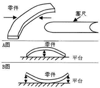

弯曲度测量:
将零件放置在平台上,选取相应的塞尺测量零件两侧或中部与平台之间的间隙。

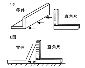

垂直度测量:
将被测零的直角度的一边放置于平台上,另一边让直角尺与之靠紧,用塞尺测量部品与直角尺之间最大的间隙。

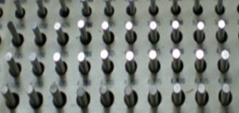

5. 塞规(棒针)的应用:
适用于测量孔的内径、槽宽、间隙。
【专业知识】常用的机械测量工具竟然这么多?你知道几个?的图12

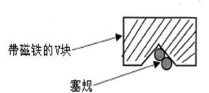

零件孔径较大,没有合适的针规时,可将两个塞规重叠,按360度方向测量将塞规固定在带磁性的V形块上,可防止松动,易于测量。(我们推荐你关注“机械工程师”公众号,第一时间掌握干货知识、行业信息)

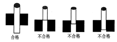

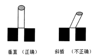

孔径测量
内孔测量:孔径测量时,贯通为合格,如下图。
【专业知识】常用的机械测量工具竟然这么多?你知道几个?的图14
注意:塞规测量时,需垂直插入,不可斜插。

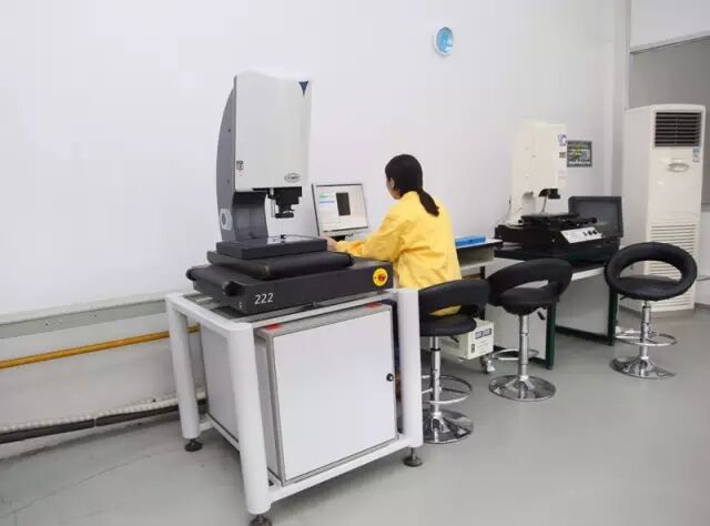

6. 精密测量仪:二次元
二次元是一种高性能、高精密特性的非接触式的测量仪器。测量器具的感应元件与被测零件表面不直接接触,因而不存在机械作用的测量力;二次元通过投影的方式将所能捕捉到的图像通过数据线传输到电脑的数据采集卡中,之后由软件在电脑显示器上成像;可进行零件上各种几何元素(点、线、圆、弧、椭圆、矩形)、距离、角度、交点、形位公差(圆度、直线度、平行度、垂直度、倾斜度、位置度、同心度、对称度)的测量,还可进行外形轮廓2D描绘用CAD输出。不仅能观测到工件轮廓,而且,对于不透明的工件的表面形状也可以测量。
【专业知识】常用的机械测量工具竟然这么多?你知道几个?的图16
常规几何元素测量:下图零件中的内圆是利角,只能用投影的方式进行测量。

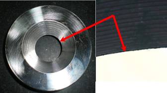

电极加工表面观测:次元的镜头具有放大功能电极加工后粗糙度检验(放大100倍影像)。

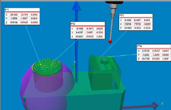

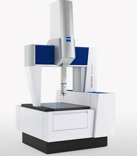

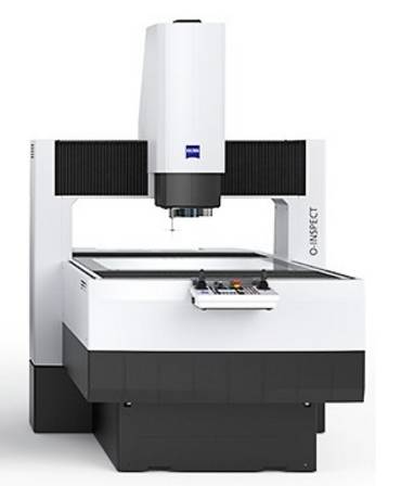

7. 精密测量仪器:三次元
三次元的特点是高精度(可达到μm级);万能性(可代替多种长度测量仪器);可用于测量几何元素(除可测量二次元能测量的元素外,还可测量圆柱、圆锥),形位公差(除可测量二次元能测量的形位公差外,还包括圆柱度、平度度、线轮廓度、面轮廓度、同轴度)、复杂型面,只要三次元的测头能触及的地方,就可测出它的几何尺寸和相互位置,表面轮廓;并借助于计算机完成数据处理;以其高精度高柔性以及优异的数字能力,成为现代模具加工制造和质量保证的重要手段、有效工具。(我们推荐你关注“机械工程师”公众号,第一时间掌握干货知识、行业信息)
【专业知识】常用的机械测量工具竟然这么多?你知道几个?的图21
有些模具在修改中,没有3D图档,可测量各个元素的的座标值,不规则曲面的轮廓,然后用绘图软件导出并根据测量元素做成3D图形,能进行快速而无误的加工与修改(座标设定后,可取任意点测量座标值)。
【专业知识】常用的机械测量工具竟然这么多?你知道几个?的图22

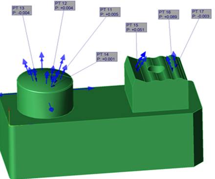

3D数模导入对比测量:加工完成的零件,为了确认与设计一致性或在装配fit模过程中发现配合异常,当一些曲面轮廓既非圆弧,又非抛物线,而是一些不规则的曲面时,无法进行几何元素测量时,可导入3D模型与零件对比测量,从而了解加工误差;因测量值是点对点的偏差值,能便于进行快速而有效的修正改善(下图所显示的数据为实测值与理论值的偏差)。

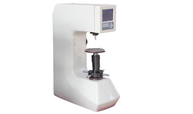

8. 硬度计的应用
常使用的硬度计有洛氏硬度计(台式)与里氏硬度计(便携式)常用的硬度单位为洛氏HRC、布氏HB、维氏HV。
【专业知识】常用的机械测量工具竟然这么多?你知道几个?的图24
洛式硬度计HR  (台式硬度计)
洛氏硬度试验方法是用一个顶角为120度的金刚石圆锥体或直径为1.59/3.18mm的钢球,在一定的载荷压入被测材料表面,由压痕深度求出材料硬度。根据材料硬度不同,可分为三种不同的标度来表示HRA、HRB、HRC。
HRA 是采用60Kg载荷和钻石锥压入器求的硬度,用于硬度极高的材料。例如:硬质合金。
HRB 是采用100Kg载荷和直径1.58mm淬硬的钢球求得的硬度,用于硬度较低的材料。例如:退火钢、铸铁等 、合金铜。
HRC 是采用150Kg载荷和钻石锥压入器求得的硬度,用于硬度很高的材料。例如:淬火钢、回火钢、调质钢和部分不锈钢。
