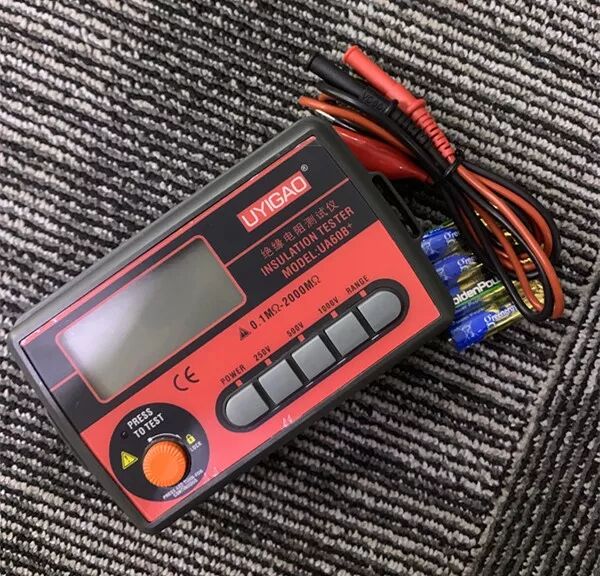

一、绝缘电阻测试仪
绝缘电阻表俗称兆欧表,或称摇表、高阻计、绝缘电阻测试仪等。绝缘电阻表是大量使用于电力网站和用电设备绝缘电阻的检测仪表,电器产品的绝缘性通过绝缘电阻反映出来。

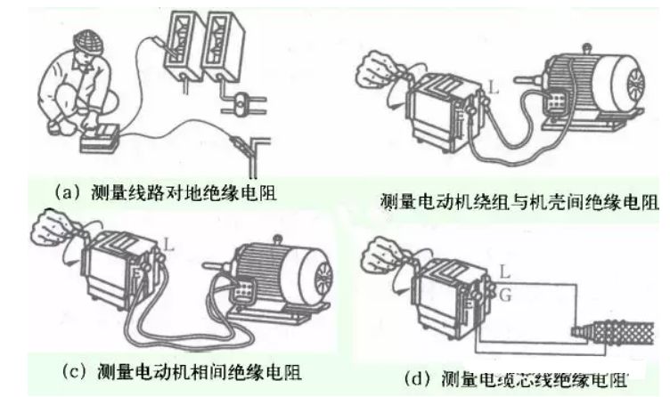

1、为什么要绝缘电阻测试?
一个电气系统就像是管道系统,电压好比是液体压力,电流就是液体的流速,而电气绝缘就好比是管壁。绝缘防止电子从导体发生漏泄――其作用的大小是用绝缘电阻表示的。有效的绝缘电阻系统具有高的电阻值,通常大于几个兆欧(MΏ)。差的绝缘系统具有较低的绝缘电阻。
为了发现管道系统中的渗漏,需要对其加压。由于在水压最高时最容易发现渗漏现象,所以不能关闭自来水来检查渗漏。但是,可以限制可用的自来水,这样就能够在发现大的漏洞时不至于在周围喷洒出太多的水。比较理想的测试是在高(但也并不是特别高)压下提供有限的水量。这正是电气绝缘测试仪要做的事情。绝缘电阻表、万用表你都知道,但你真的会用?的图2

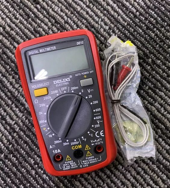

绝缘测试仪(兆欧表)会在绝缘系统上加直流电压,并测量由此产生的电流。这样就能够计算并显示绝缘的电阻值(绝缘将电流束缚在电线中的程度,或者说防止电流漏泄的程度)。
绝缘电阻表、万用表你都知道,但你真的会用?的图3
便携式绝缘测试仪(兆欧表)一般输出的测试电压为50 V、100 V、250 V、500 V 或 1000 V。正像在管道系统中那样,目的是提供一个并非是特别高的压力(电压)。希望发现已有的漏泄,但是并不希望对系统造成过应力而产生新的漏泄。较低的电压用于低压系统,例如电话、网络或控制线路;较高的压力用于测试电力系统绝缘。

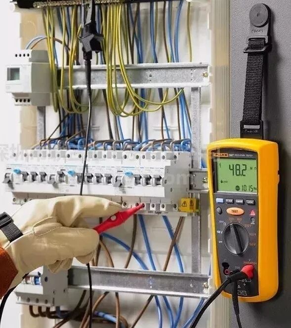

二、数字万用表
现在,数字式测量仪表已成为主流,有取代模拟式仪表的趋势。与模拟式仪表相比,数字式仪表灵敏度高,准确度高,显示清晰,过载能力强,便于携带,使用更简单。
绝缘电阻表、万用表你都知道,但你真的会用?的图4
能测量直流电流、直流电压、交流电压和电阻等,有的还可以测量功率、电感和电容等,是电工最常用的仪表之一。

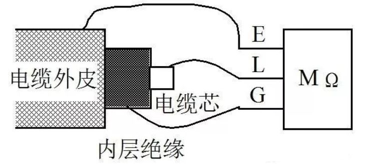

1、万用表的使用方法
(1)端钮(或插孔)选择要正确
红色表笔连接线要接到红色端钮上(或标有“+”号插孔内),黑色表笔的连接线应接到黑色端钮上(或接到标有“—”号插孔内),有的万用表备有交直流2500伏的测量端钮,使用时黑色测试棒仍接黑色端钮(或“—”的插孔内),而红色测试棒接到2500伏的端钮上(或插孔内)。
(2)转换开关位置的选择要正确
根据测量对象将转换开关转到需要的位置上。如测量电流应将转换开关转到相应的电流档,测量电压转到相应的电压档。有的万用表面板上有两个转换开关,一个选择测量种类,另一个选择测量量程。使用时应先选择测量种类,然后选择测量量程。
(3)量程选择要合适
根据被测量的大致范围,将转换开关转至该种类的适当量程上。测量电压或电流时,最好使指针在量程的二分之一到三分之二的范围内,读数较为准确。
(4)正确进行读数
在万用表的标度盘上有很多标度尺,它们分别适用于不同的被测对象。因此测量时,在对应的标度尺上读数的同时,也应注意标度尺读数和量程档的配合,以避免差错。
